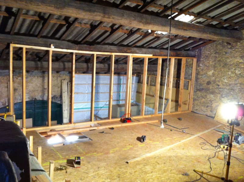

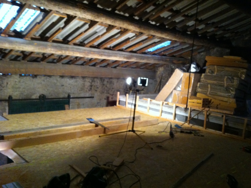

NB : sur la première photo, vous pourrez voir sur les solives de droite, qui finissent en porte à faux, que des boitiers ont été mis 'retournés' (le cul en haut) : afin de bloquer le porte à faux des solives. Technique classique pour les balcons modernes, sans console.
Autre salve de photos :
technique pour découper les têtes de solive (A NE PAS FAIRE, AUCUNE SECURITE )
début du mur ossature (séparation avec volume haut atelier)
les montants sont en douglas 4,5x12 de section, douglas, esp 60 cm. L'ossature suit (ou tente de suivre) la flèche de la poutre qui est derrière/au dessus :
à gauche, vous pouvez voir le haut des anciennes cuves à pinard (10m3 chacune, en béton armé plafond et mur 20cm ép, et sol 50 cm ép ; devis pour les casser par une entreprise spécialisée 12 000e...moi je les garde )
idée du volume de l'autre coté :
dessus des cuves (des chevrons mis à plat, isolation en ouate, le dessus des cuves est percé et du coup je n'isola pas dedans pour faire une circulation d'air de l'intérieur de la cuve vers l'extérieur de la cuve avec des tuyaux qui passent dans l'isolant) :

autre salve
je continue l'ossature, mais en doublage de mur (objectif isolation : mur pierre 50 cm, 14cm fibre de bois, 3cm air, placo)
vous pouvez voir aussi ma solution pour effectuer un doublage de toiture par le dessous (montant en 4,5x4,5 cloués sur le coté des chevrons existants avec des bandes de CTP 9mm). Ici c'est possible car les chevrons, bien que très sales, sont encore très costauds.De plus, les têtes des montants sont aussi cloués dans les anciennes poutres.
objectif isolation toit : isolant mince comme pare vapeur,40 cm laine de verre, , lame d'air 10cm, puis couverture
les phases de chantier ne sont jamais finies entièrement avant de passer à une autre (comme pour un chantier pro). 2 raisons : à ce stade je n'y bossais que le weekend, et jen e pouvais faire le réappro pdt la semaine car je partais bosser à la semaine.
