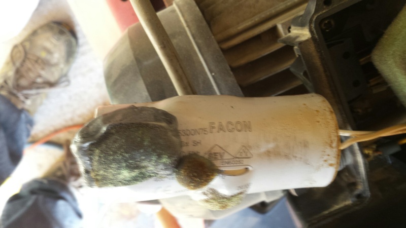

Sinon je suis en train de regarder le moteur de mon compresseur et j'ai ça, je suppose que c'est le condensateur :
Il est tout déformé et il avait une mousse collée avec une sorte de mastic.
Du coup je ne vois pas ses caractéristiques
Vous pensez que ça vaut le coup d'en trouver un neuf ?
Parce que il y a peu être eu plus de mal dans le moteur
J'attends vos suggestions messieurs dames
Bat

Ton moteur a chauffé car le condo ne lui permettait plus de lancer la rotation.
Maintenant, je ne vois pas quelle pourrait être la solution plus économique que celle qui consiste à changer de condo pour tester ensuite le moteur.
Maintenant, pour identifier la pièce, je ne pourrais t'aider. Sauf que j'ai eu la même panne sur ma rabo et le premier changement de condo n'a rien donné. Il a fallu que j'change en magasin le condo acheté qui devait être d'une valeur juste supérieur. Il est donc important de le remplacer par le même type.
Sinon, je pense qu'avec photo des caract"irstiques du moteur, peut être que certains pourront te dire quelle valeur du condo est nécessaire.

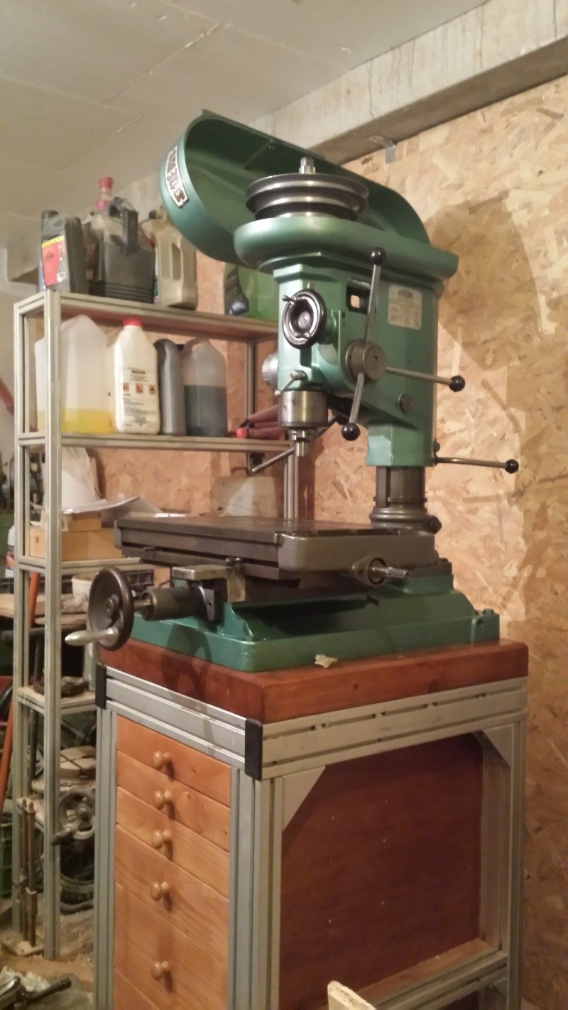

Je relance le sujet, je me suis remis sur la fraiseuse cet été !
Reprenons où j'avais laissé le topic, d'abord la table est assemblée:
Puis les tiroirs:
Après un grand nettoyage de printemps sur la table croisée, les vis, les noix, quelques coups de peinture le remontage peut commencer:
Je suis ravi du résultat, la table fonctionne parfaitement, pas de point dur jusqu'en buté des deux cotés, pas de jeu excessif.
Les tiroirs se remplissent tranquillement, par contre j'ai mis du MDF de 3mm pour le fond.
Le dernier est un peu plus haut je pensais mettre des objets plus conséquents mais ça me parait fragile, je trouverai bien de quoi le remplir.
La suite bientôt
Bat
PS: j'ai changé le moteur du compresseur, plus simple, moins de risques

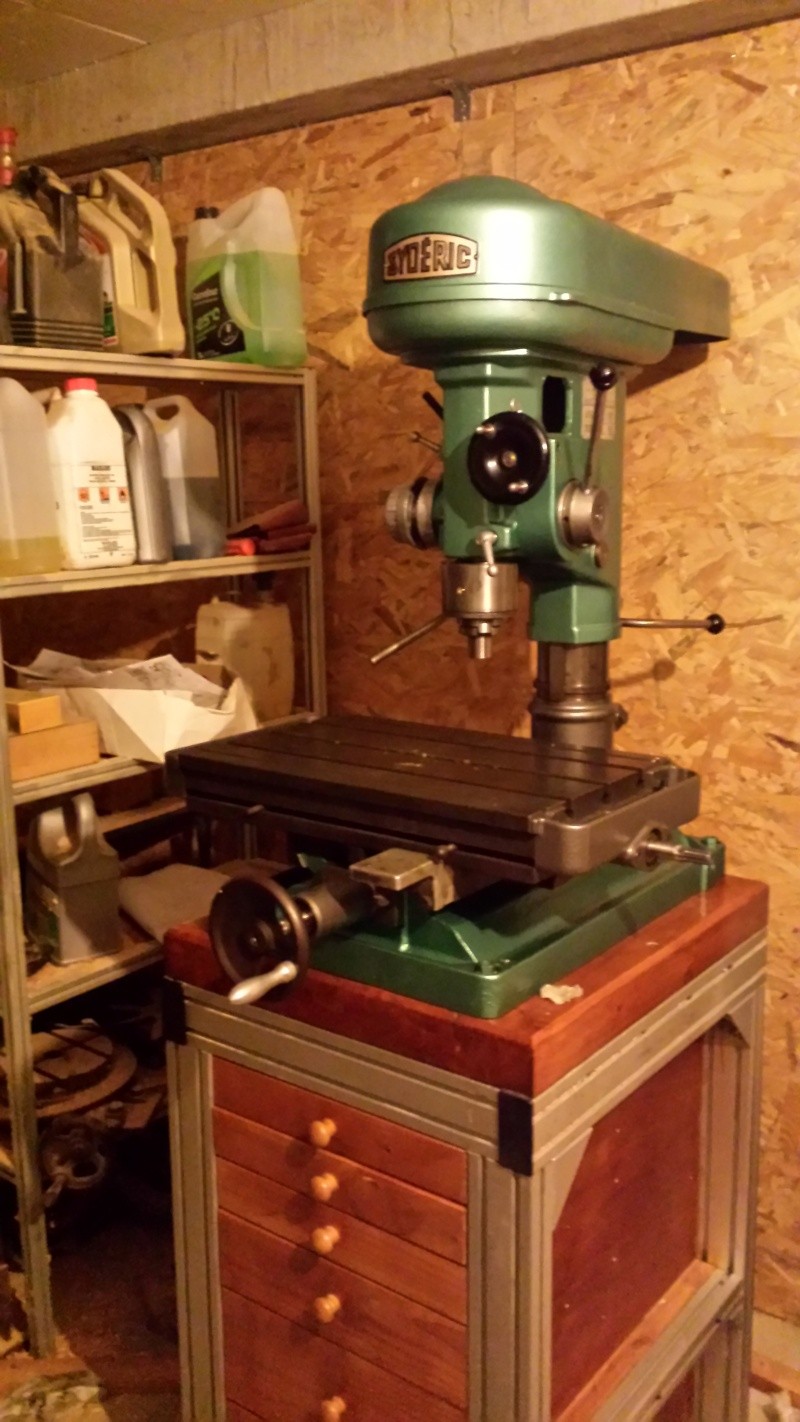

J'ai pris un peu d'avance sur la resto et les photos, continuons le remontage.
la tête que j'avais peinte il y a déjà un an je crois:
Et là avant de continuer j'ai voulu m'assurer que j'avais bien positionné la table alors je monte le capot:
La bonne idée, je suis vraiment juste, ça ne touche pas mais il y que quelques millimètres de jeu, je décale un peu la table pour laisser un bon centimètre.
J'avais prévu de mettre des tampons en caoutchouc de 5mm entre le socle de la fraiseuse et le plateau en bois.
Je ne l'ai pas fait finalement, j'espère que les vibrations ne seront pas trop importantes, vous en pensez quoi ?
La suite bientôt,
Bat

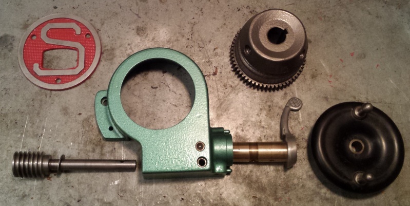

Ensuite, lorsque j'ai mis le ressort de la colonne je trouvais qu'il avait trop de jeu.
Quand on monte ou descend la tête il bougeait et venait se loger dans l'alésage de la plaque de fermeture.

Je n'ai pas pu toucher à la fraiseuse ce week-end mais j'avais pu avancer un peu la semaine dernière.
Donc j'en suis à remonter le Comodec, mais si vous vous rappelez bien le ressort de rappel de la broche était cassé.
Un petit mail au SAV de Sydéric, dans la foulée je reçois un devis j'envoie le chèque le lundi.
Le vendredi suivant j'avais le plaisir de trouver le ressort dans ma boite au lettre.
En remontant je consulte les plans et je me rends compte que je n'ai pas le ressort de gauche coté vernier de descente de broche.
Rebelote je commande et reçois le ressort.
Pour une machine qui dois avoir plus de 50 ans, un grand merci au SAV !!!
Après 1 heure d'essai j'ai dû ressortir l'axe de commande pour pouvoir positionner le ressort de gauche.
Maintenant j'en suis à essayer de rentrer le croisillon mais la clavette en demi lune ressort même si je positionne la rainure bien en face de la clavette.
J'ai essayé de mettre un peu de graisse mais rien n'y fait, je pense que je vais mettre une goutte de cyanoacrylate (de la glue).
Sauf si vous me proposez une technique qui marche.
Une petite photo du premier montage quand même, j'ai redémonté pour régler la précharge du ressort de rappel de la broche:
Et sinon la plaque d'identification était abimée, je l'ai marquée au laser avec en prime un petit message perso et la date de cette année:
J'avais repeint la pièce en alu que j'ai ensuite polie au papier de verre jusqu'au 400.

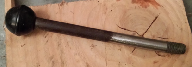

C'est vraiment du beau boulot que tu nous montre là, mais tu aurais pu mettre un coup de brosse métallique sur les têtes de vis de la plaque, quand même
- Messages : 14937
Points : 21894
Re: Remise en route d'une Syderic 120ub
Je les ai peintes !!!
Par contre j'admets bien volontiers que la photo est dégueulasse
Bat
Bat

Les avancées du jour, remontage du moyeu de descente de broche avec le comodec.
Je n'avais pas vu la réponse de Pat donc j'ai mis une goutte de colle après avoir dégraissé.
Un petit coup de lime sur les arrêtes et le tout est rentré sans problème:
La descente par le comodec marche bien tout est fluide sans jeu, la butée fonctionne bien.
Pour le réglage de la précontrainte du ressort j'aurais pu mettre un quart de tour de plus, la broche remonte seule sur le dernier quart seulement mais reste en position sur les 3 premiers quarts de la descente.
Sinon j'ai nettoyé les bras de levier au papier 120 puis 240 et enfin 600, on voit bien la différence en cours de nettoyage:
Il y en a un qui est un peu tordu mais ce n'est pas franchement pénalisant, il restera comme il est.
Enfin j'ai repositionné la poulie de la broche mais je n'ai pas retrouvé l'écrou pour bloquer le tout.
Il me semble que c'est un écrou moleté, i l faut que je fouille dans mon bordel.
Une dernière pour la route:

Pas d'avancée sur la machine hier soir, j'ai passé un peu de temps à ranger mon établi qui commençait à déborder.
J'avais en tête de retrouver l'écrou qui maintient la poulie de la broche.
Il me semble l'avoir déniché, si un heureux possesseur d'une sydéric peut me confirmer que c'est le bon:
J'ai essayé de le visser, c'est le bon pas et il empêche la poulie de sortir, ce doit être le bon.
Sinon j'ai posé le moteur sur l'établi pour regarder ses performances en vu de sélectionner un variateur de tension.
Il est noté que pour le graissage il faut regarder la notice d'utilisation que je n'ai pas bien sûr.
Vous auriez une idée de ce que doit faire ?
Je pense repeindre le moteur mais pas forcément tout démonter, j'ai imaginer protéger les zone à ne pas peindre et mettre un coup de pistolet.
La poulie tourne bien il n'y a pas de jeu parasite, ça ne gratte pas
A bientôt,
Bat

Bonjour bat07 et bonjour à tous
Je pense que c'est le bon écrou.
Ci joint une photo de ma Sydéric S130, que je suis entrain de remettre en service.
