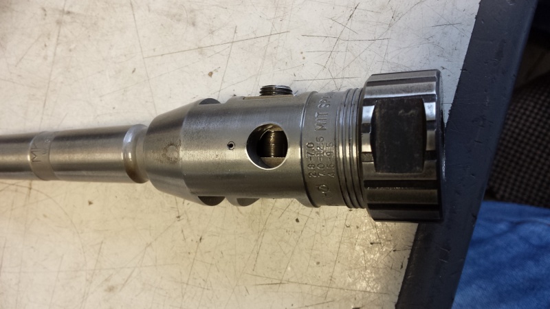

Avant de passer aux copeaux pour de vrai je fais une revue de l'outillage avec une petite remise en état.
J'ai sorti les différents mandrins que j'ai, je leur ai mis un coup de papier, de nettoyage à l'alcool et un graissage.
Je n'avais pas pris de photo avant mais ça aurait valu le coup.
Entre autre j'ai celui là, et je ne sais pas à quoi il sert:
Remise en route d'une Syderic 120ub - Page 4 20151213
Remise en route d'une Syderic 120ub - Page 4 20151211
Remise en route d'une Syderic 120ub - Page 4 20151212
Si quelqu'un a une idée de son utilité, ou déjà vu passer un mandrin de ce type, je suis curieux.

Merci pour vos réponse et vos commentaires,
poloastucien, l'outil est à utiliser comme porte pince avec un arrêt en rotation ?
Je ne vois pas de système qui permettrais de débrayer le taraud.
Bat
