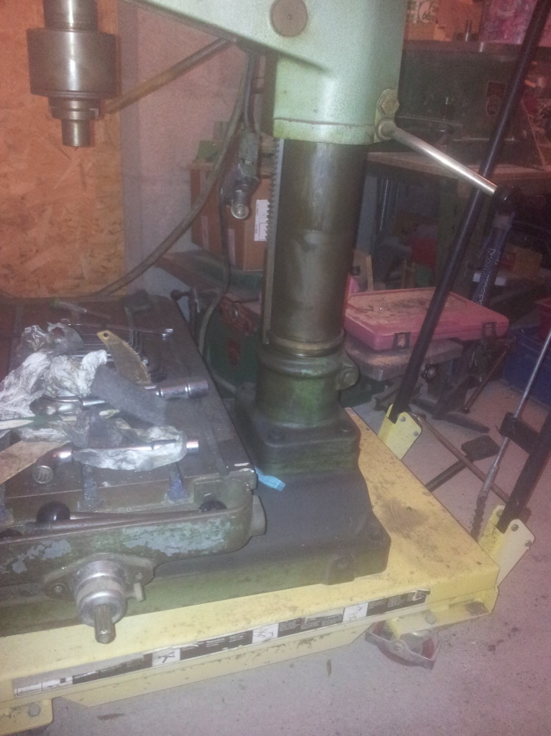

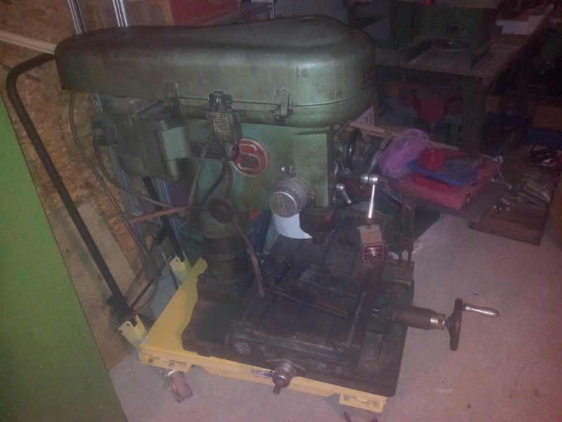

Comme je l'ai brièvement expliqué dans ma présentation, j'ai eu la chance de récupérer une fraiseuse.
Du coup j'ai un peu de travail qui se profile avant de m'en servir.
Je n'ose pas me lancer pour le moment dans une réfaction complète qui me prendrais beaucoup de temps,
Je suis déjà occupé par mon petit garçon, ma fille qui vient d'arriver et l'acquisition toute récente de notre maison.
En plus lorsque j'ai embarqué la fraiseuse (non sans mal) je l'ai faite tourner un peu, il n'y avait pas de bruit suspect tout tournait parfaitement
une petite photo (désolé pour la qualité j'essaierai de faire mieux les prochaines fois:
→ Pour le bâti je compte le réaliser en profilé Elcom (alu), par contre je ne sais pas trop à quelle hauteur poser la fraiseuse.
Je suis preneur de vos expériences.
→ Pour le nettoyage j'ai commencé avec de la WD40 - paille de fer et huile de coude (si vous avez un produit miracle)
→ Il faut que je trouve les références des courroies et un fournisseur pour les commander
Voilà pour aujourd'hui.
Bat
Ps: Si une âme charitable possède de la doc je suis preneur
- Réaliser un bâti
- Un bon coup de nettoyage extérieur
- Changer les courroies
- Mise en place d'un variateur parce que je ne suis pas équipé de triphasé
- Le démontage de la table qui force un peu en fin de course
- Le nettoyage de la colonne
Bat

• Lorsque la broche n'est pas bridée elle descend toute seule, la descente micrométrique marche bien.
Il y a un jeu important au niveau du vernier, 2 - 3 mm
• Même problème sur la tête de la perceuse lorsqu'elle n'est pas bridée elle descend toute seule.
J'espère que ça ne vient pas du gros ressort !
• Je voulais dégager la poulie du moteur parce qu'il est plein de crasse, pas moyen.
J'ai enlevé la vis de la poulie, chauffé, tapé avec un maillet et noyé le tout avec de la WD, elle ,n'a pas bougé !
Si vous avez des idées à me soumettre, de toute façon je vais devoir démonter un peu plus pour comprendre.
Bat

Pour ton histoire de ressort, pourrais tu nous mettre une photo de la liaison socle / Colonne s'il te plait ?

Bien vu, mais je n'ai pas de rehausse
Je mettrai les photos demain

Bonjour tout le monde,
Voilà pour la photo de la base de la colonne:

Salut à tous,
Je prends enfin un peu de temps pour me remettre sur la bête.
j'ai décapé la peinture qui se décollait avec une brosse métallique sur la meuleuse.
Et il faut la peindre maintenant, je suis complètement novice dans ce domaine.
J'ai un compresseur sur lequel j'ai monté un limiteur de débit et un pistolet, enfin deux.
Un avec la réserve en dessous et l'autre en dessus, je ne sais pas trop lequel prendre.
Alors ma question est est-ce que je peux peindre directement sur le socle (en fonte je présume)
Faut-il faut un après, enlever tout les restes de peinture ?
La peinture que j'utilise est de l'hamérite.
Bat

Super,
Ça me donne de la nostalgie
Utilise du scotch de carrossier pour masquer les parties à ne pas peindre, ce sera mieux que de gratter par la suite !
Pour la peinture, utilises de préférence le pistolet avec le godet sur le dessus, c'est mieux d'autant que l'hammerite est un peu pâteuse. N'oublies pas de la diluer (avec le diluant hammerite qui coute un bras d'ailleurs ...)

Pour la peinture j'utilise de la bi-composants polyuréthane pour camion ( un peu moins chère que pour les voitures ).
Voilà ce que ça donne sur une perceuse Sydéric que j'ai remis en état.

Je n'ai pas eu l'occasion de me servir de la fraiseuse avant de la démonter.
Et donc je ne sais pas comment fonctionne les arrêts de la table.
Aujourd'hui j'ai profité du beau temps pour me lancer dans la peinture. Tout s'est bien passé.
J'avais déjà la peinture donc je ne pouvais plus hésiter sur le type.
Même si tout n'est pas parfait je suis satisfait du résultat.
Il ne me reste plus qu'à préparer le reste pour la peinture.
Bat
