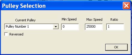

Re: projet achat fraiseuse cnc grand format pour fabrication enseignes
Bon j'ai réinstallé mach3 après avoir retéléchargé le programme et pour l'instant pas de soucis
Comment j'ai fait :
installation normal de Mach3 sans rien décoché sauf l'installation du driver de port parallèle
ensuite dans le cd livré dont j'ai mis un lien plus haut dans le sujet avec la machine j'ai copié les fichiers demandé dans le dossier mach3 :
- un fichier "M6Start.M1S" dans le dossier "macros"
- un fichier "Mach3Mill.xml" dans le dossier "mach3"
- un fichier "NcUsbPod.dll" dans le dossier "PlugIns"
Voila après j'ai des photos des fenêtres de config que j'ai vérifié pour que ça corresponde avec mon installation
et enfin je dois copier le fichier "celebrater code.M1S" mais la je sèche sur la procédure à suivre
le lien vers le fichier
le lien vers l'explication
Si quelqu'un sait ou ils veulent que je le copie ce fichier
Sinon après j'ai un autre document qui est censé me donner des commandes pour les broches mais quand je les tapes et que j'appuie sur entrée, rien ne se passe. Je dois oublier quelque chose.
lien vers les commandes
Merci de votre aide.

Les fichiers .m1s sont des macro en Visual Basic ; "celebrater code.M1S" ressemble fortement à du code pour le palpage auto en Z.
Tu dois mettre les fichiers .m1s dans le sous dossier Mach3Mill du dossier Macros, pas dans le dossier Macros lui même.
Tu dois y copier les 2 fichiers .m1s (M6start.m1s et celebrater code.m1s)
Mach3Mill.xml contient tous les réglages de la machine.
NcUsbPod.dll c'est le driver pour l'USB
Le M6start.m1s, c'est la description en VB de ce que doit faire la machine lors d'une demande de changement d'outil et il y a un fichier M6end.m1s, qui lui dit ce qu'elle doit faire lorsque l'outil à été changé et que l'utilisateur à cliqué sur Cycle Start.(ces 2 fichiers gèrent la commande Tn M6 du Gcode)
EDIT: PS, tes 2 liens sont identiques![Wink](https://2img.net/i/fa/i/smiles/icon_wink.gif)
Ok, c'est pas facile à voir sur leurs images.
Dans le menu Operator, clique sur Edit button script.
Certains boutons vont clignoter ; clique sur le bouton Auto Tool Zero, cela ouvrira sa fenêtre de code.
colle y le code du celebrater.
Ferme la fenêtre de code ; quand le message save change to hidden script apparait, clique sur oui pour accepter.
Apparemment c'est bien ce que je pensais, c'est le code pour le palpage auto et je doute que ce soit ce qui fait merder ...
Oui, met la, ça donnera peut être une piste.
Tu a fait les réglage dont je t'ai parlé pour tes port USB ?

Alors c'est déjà une bonne nouvelle si les broches fonctionnent.
Pour les réglages spécifiques aux broches pilotées par variateur, je ne vais pas t'être d'un grand secours, je ne connais pas grand chose à leur fonctionnement.
Je sais juste qu'il existe 2 modes de commande distincts ; l'un utilise le 0-10V de la breakoutboard pour piloter le vario, l'autre utilise un port série RS485 ... je ne sais pas du tout quel système est utilisé sur ta machine.
Pour l'écran, il y a un moyen de l'étendre en plein écran ; menu config/general config.3ieme colonne de la fenêtre, en bas 'auto screen enlarge' à cocher.
Tu peux aussi complétement redessiner les écrans de Mach avec le soft (gratuit) MachScreen.
Pour ton message, vérifie que le réglage des poulies est OK (même s'il y en a pas sur tes broches)
menu config/spindle pulley .. assure toi que tu a quelque chose comme ça pour les réglages.
![projet achat fraiseuse cnc grand format pour fabrication enseignes - Page 5 Pulley10](https://i.servimg.com/u/f39/14/07/22/66/pulley10.jpg)
PS pour test, tu peux donner une vitesse de rotation dans les entrée MDI.
Exemple, tape S5000 pour régler la V à 5000 tr (ça règle juste la vitesse, tu dois ensuite tapez un M3 pour la mettre en marche) tu peux aussi taper le Sxxx pendant que la broche tourne
