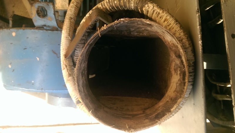

bonjour, je post ici a defaut de savoir dans quelle rubrique le classer , si il faut déplacer...
Donc, j'ai recement acheté une saf d'occasion, et avec elle j'ai pu négocier un groupe d'aspiration qui tonbait a pic, vu que je projetais depuis un moment de me faire une petite centralisation, car mare de trimbaler l'aspi dans tout l'atelier, ainsi que le cable et le tuyaux qui trainent toujours dans les pattes
voici la bete en question ;
je viens donc vers vous pour avoir quelques reponses, notament sur la fabrication d'un grand cyclone, il y a quelques temps j'ai fouillé en long en large et en travers les differrents post, mais beaucoup parle de cyclone pour petit aspirateurs, je voudrais donc savoir si il suffit simplement d'agrandir proportionellement les dimentions , en prenant comme base le dust commander , par exemple, ou si il y a des proportions différentes a respecter?
et si j'ai bien compris, vu que l air rentre par le trous de la photos numero 2,je pourrais l'accoupler directement sur le cyclone, ce qui me fera ganer de la puissance, du moins je n'en perdrai pas ?

Salut. Ah! moi aussi, je vais suivre! Très belle bête! Quels sont les Ø d' entrée et sortie? Et celui des pales, qui ont l' air bien costaud? Je cède la place à des avis plus pertinents.
- Messages : 1747
Points : 3460
Re: projet et questions fabrication grand aspirateur a cyclone, debut des travaux...
les entrée et sortie ont env 145mm, et la pale doit avoir 300, faudrait que je mesure ça ^^
frelon- complétement accro
- Messages : 827
Points : 1690
oui je confirme, 155mm pour les entré /sortie , et 300mm le ventilo

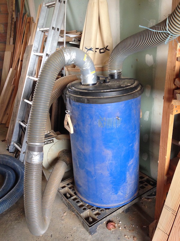

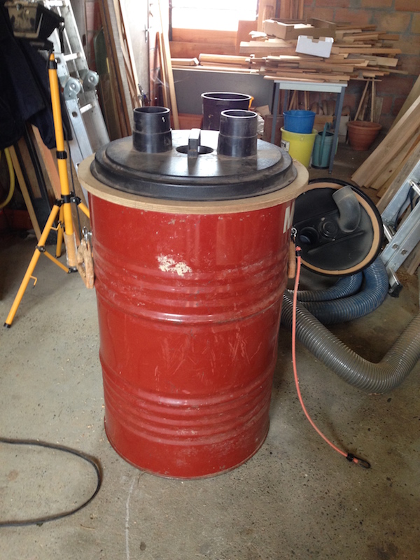

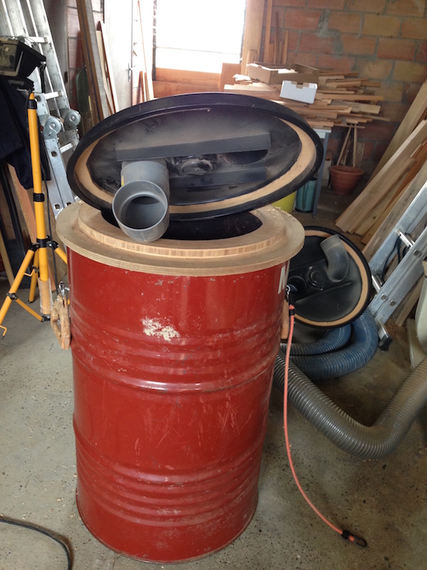

voilà ce que j'ai
avant, j'avais ça :
intérieur
maintenant, l'âge venant, je fais dans le plus léger :
Ca te récupère plus de 95% des copeaux. Je vide le sac de l'aspi environ une fois par an, et encore, c'est souvent parce que j'ai laissé le fut se remplir à ras bord.
avant, j'avais ça :
intérieur
