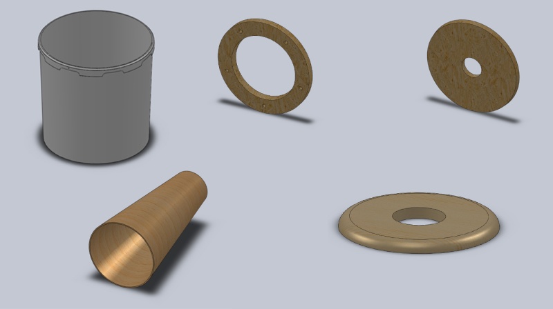

Bonjour ! Very Happy
Voila mon projet : Faire un cyclone pour aspirateur en bois ( je n'ai qu'un petit aspirateur eau et poussière karcher.Sans sac ; ça abime le moteur. En plus vidée un sceau de sciure c'est ... facile ! )
Rolling Eyes http://woodgears.ca/reader/walters/cyclone.html Rolling Eyes
Alors je passe par la case solidworks Razz
Ce qui fait : Cyclone d'aspirateur Montag10
Et en assemblage : Cyclone d'aspirateur Assemb10

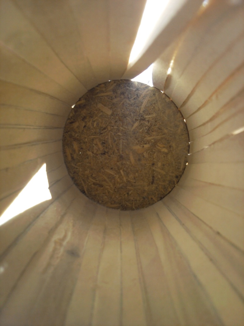

Le cône extérieur :
Cyclone d'aspirateur Cone_p10
intérieur :
le jour du haut c'est parcequ'il manque une ou deux bagettes et du coup en bas c'est la lumière Smile
Cyclone d'aspirateur Photo010

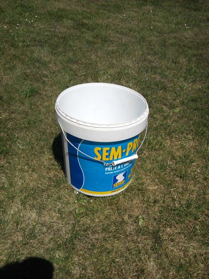

Et le sceau tongue :
Cyclone d'aspirateur Photo012

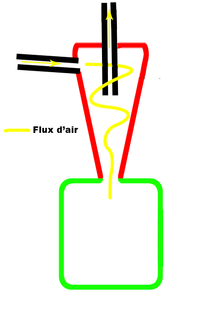

Je vous mets les côtes et les calculs demain ! pour vous faire patienter deux schémas de ma réalisation :
Cyclone d'aspirateur Shema_10
Cyclone d'aspirateur Detail11

Message  Antoine Jeu 30 Juin 2011 - 13:46
pour le cone j'utilise des baguette de 15 mm de largeur et de 400 de longueurs sur 3 d'épaisseur. c'est des baguette en contreplaqué de peuplier utilisé pour la tenture murale. Les disques ont été biseauté à 7 °
Cyclone d'aspirateur Boucho10
perimettre = Diametre * π
le perimettre du disque du dessus est de 574 mm
574/15 = 38.2
je peut donc mettre 38 baguettes
le perimetre du disque du bas est de 298 mm
je divise le perimetre du bas par le nombre de baguettes
soit 298/38 = 7.8 mes baguettes doivent faire 7.8 mm enn bas et 15 mm en haut !
lol! on se croiraient dans un exo de math
j'ai d'abord collé et pointée le bout fin des baguettes au petit disque et je les ai ensuite fixée au grand disque

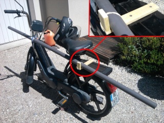

Comment transporter un tube de deux metres sur une mob ?
Comme ça :
Cyclone d'aspirateur Lol1010 lol!
Bon plus sérieusement ; la suite !
Cyclone d'aspirateur Photo013
le cône est fini. Avant qu'il soit complètement fermé j’avais mit un trait de colle entre chaque baguette a l’intérieur, j'ai fait la même chose à l’extérieur après la photo. Le tube qui sera relier à l'aspirateur ( le tube vertical ) fera 25 cm 5 cm dépasseront au dessus pour brancher l'aspi ; c'est un tube pvc de 40 mm

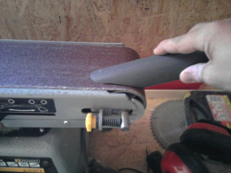

j'usine le second tube en suivant le diamètre intérieur haut du cône :
Cyclone d'aspirateur Photo016
c'est bon j'ai la bonne forme !

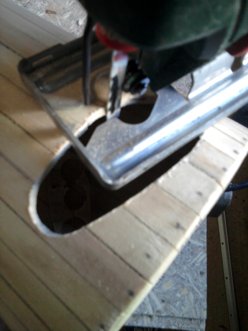

je la copie sur le cône et je la découpe ; il me fallait une lame avec une fine denture pour ne pas éclater mes baguettes , j'ai donc pris une lame à métaux ( avec la chute je me rend bien compte que mes baguettes sont solidarisée entre elle )
Cyclone d'aspirateur Photo017

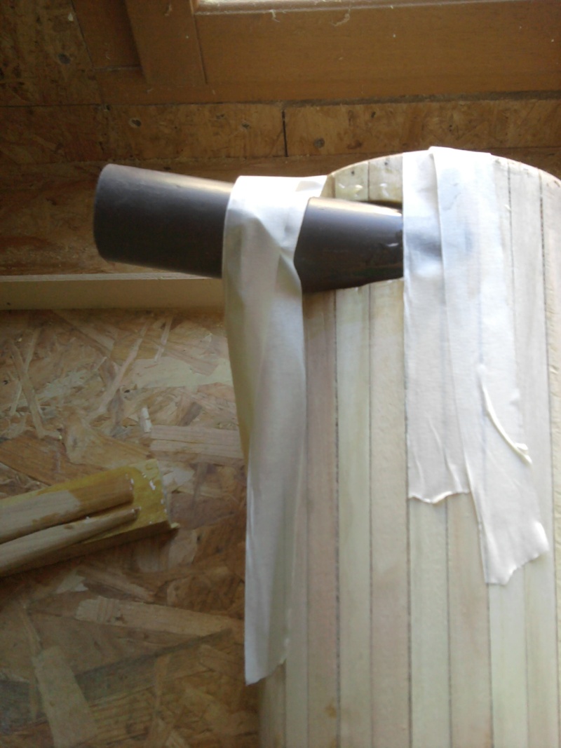

tout colle la içi aussi : je colle à l'araldite mon tube ( et je le maintient avec du scotch pendant le séchage )
Cyclone d'aspirateur Photo019
Petit cadeau de ma tante pour mon anniversaire proche :
Cyclone d'aspirateur Photo018
affraid Very Happy Very Happy Very Happy
