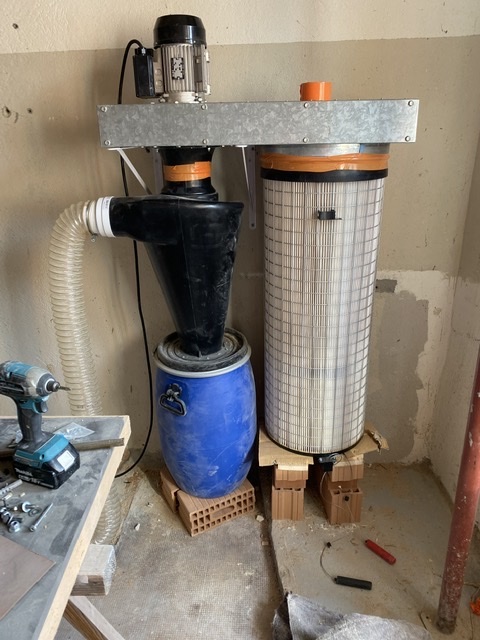

Si ça intéresse quelqu'un, j'ai reçu il y a quelques jours celui que l'on trouve sur Aliexpress. Pas encore fait l'installation, ou un quelconque test, mais je peux prendre quelques photos et les poster. Il m'a couté 125€ port compris, 125mm en entrée et sortie.

Pour les photos il faudra attendre. Voici le lien :
https://www.aliexpress.com/item/32329409159.html?spm=a2g0s.9042311.0.0.35654c4dU6uESN
Je compte l'utiliser avec un aspirateur que j'ai acheté d'occasion, 1.5kw de puissance, sortie en 150mm (d'ailleurs je me suis gouré dans mon message précédent, c'est bel et bien un 150mm - 125mm que j'ai comme sur le site). J'ai commencé à le modifier, mais pas encore eu le temps de finir l'installation.

Roland, tu as l'oeil. Et la mémoire. Comme le RT150 est arrivé très rapidement, je ne l'ai jamais utilisé, je ne me souviens même plus des diamètres.
En revanche, c'est la même référence, je l'ai vérifié sur la facture, c'est donc ça qui m'a induit en erreur.
j'aime bien le lien donné par ninnangel.
"consommation, 300m3/h d'air comprimé". Et en décompressé, ça donne quoi ?
Décidément, j'ai un peu de mal avec l'à peu près des copieurs chinois.

Bon, l’installation est encore très provisoire, mais c’est monté et ça marche très bien.
Cartouche 1 micron 1200 de haut et 400 de diamètre neuve mais en seconde main cause erreur d’achat à 150€
Aspirateur 1.5kw d’occasion à 50€ Avec moteur comme neuf
Cyclone chinois 150/125 a 125€ livré
Tuyau, accessoires, ~100€
Au final c’est pas donné mais je peux raboter des heures sans respirer de poussières et je suis très content du résultat.
edit sangten : remise à l'endroit, on voit mieux

Salit à tous....sacré bestiau ,je suppute que c est un aspi à copeaux,et que tu vas brancher tout ça sur une R/D ou une combinée,par contre le fut,l est pas un peu trop ptit ,j aurais pris un fut de 200 litres,

Oui pour le fut j’aurais pu prendre plus grand... J’avais déjà un 60l pour l’aspirateur de chantier avec cyclone en 50 et j’ai pensé que ça serait plus simple.

c'est clair qu'avec un bouzin pareil, il faut bien un 200l !
