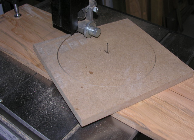

Il va falloir maintenant découper les ronds de fermetures, je monte une planche sur le ruban et la bloque avec deux serres joint
Cyclone LM version 3 Dscn2112
Il suffit d'un simple clou dans le futur centre et de tourner gentiment, j'enchaine le couvercle du haut et celui du bidon
