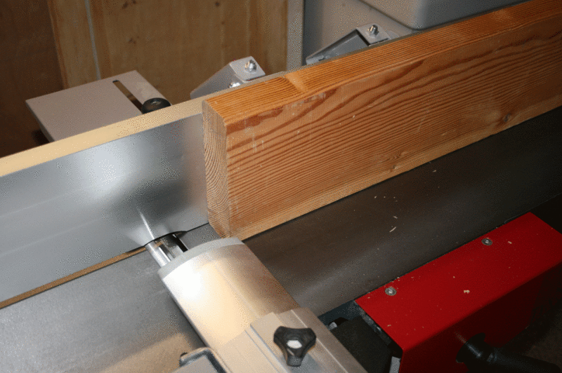

Mise a la dimension de la presse après l'avoir dégauchi et raboté.
Presse mobile d'établi. Img_1164

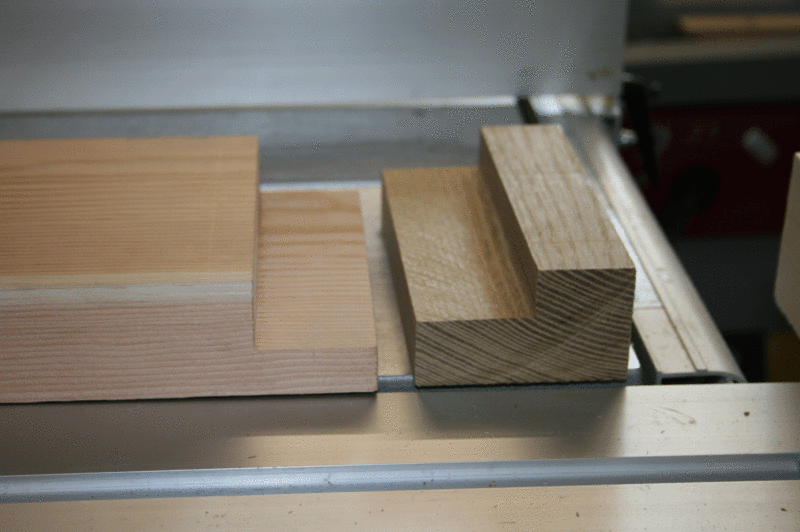

La presse et l'alèse aux dimensions
Presse mobile d'établi. Img_1113
Assemblage provisoire pour voir ce que sa donne.
Presse mobile d'établi. Img_1114
L'ancienne et la nouvelle,il me restera a faire le trou pour la vis et le guide inférieur.

Bonsoir Cyril,
Le contraste entre ta Rabot/dégau et ta combinée est assez saisissant!
Joli travail, mais je me demande quand même si ça va être assez solide...

Salut cyril, beau travail, petite remarque qui n'est qu'un avis, va-tu renforcer le douglas et le chêne à la partie inférieure pour la solidité car je pense qu'à force de serrer en bout si c'est seulement collé ça risque peut être de forcer dur, peut être renforcer la partie basse par des vis ou autres (chevilles etc...)
C'est vrais qu'il y a un gros contraste avec la rabo, degau je pense que ça doit marcher à merveille. Very Happy

Comme ça?

Message  desmo 38 Sam 25 Fév 2012 - 21:47
guillaume22 a écrit:Salut cyril, beau travail, petite remarque qui n'est qu'un avis, va-tu renforcer le douglas et le chêne à la partie inférieure pour la solidité car je pense qu'à force de serrer en bout si c'est seulement collé ça risque peut être de forcer dur, peut être renforcer la partie basse par des vis ou autres (chevilles etc...)
Oui, j'avais pensé mettre deux vis en plus du collage sur la partie intérieur .
Il est vrai que pour le serrage en bout sa a son importance.
Pour ce qui est de la r/d sa marche du tonnerre. Je suis vraiment content. :-)

Message  desmo 38 Sam 25 Fév 2012 - 22:11
diomedea a écrit:Comme ça?
Presse mobile d'établi. Sans_t20
Bonsoir Jean Paul
Comme ça aussi c'est pas mal,je n'y avais pas pensé. Au départ mon idée était de recouvrir le douglas qui est plus fragile par du chêne, bois beaucoup plus dur, pour éviter
d'abimé la presse trop rapidement.
Comment vois tu la choses ?

Message  guillaume22 Dim 26 Fév 2012 - 0:04
Oui il m'a refait le devis 2350 avec timon et livraison ou 2065 euro si je vais la chercher moi même et sans timon mais se n'est pas vraiment prévu dans mon budget, mon élèctro-portatif m'a plumé Crying or Very sad et vu la place dans mon garage elle finirai par mal vieillir.
Pas mal l'idée d'intégrer complétement le chêne dans le douglas.
