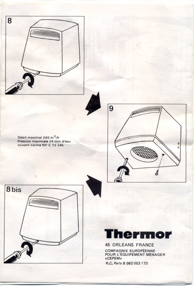

Cela me fait penser à la trouvaille de mon neveu, ce w-e. Il a sorti de nulle-part un extracteur d'air Thermor de 20 ans d'âge.
>>> Un "séparateur cyclone" Thermo10
Pensez-vous qu'il pourrait remplacer un aspirateur ?
Bonne soirée,
