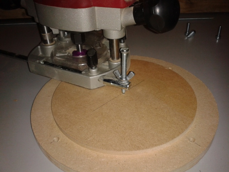

un petit fil pour vous présentez la réalisation de mon cyclone à intercaler entre l'outillage electroportatif et l'aspirateur "eau-poussière"
Pour cette réalisation, je me suis inspiré d'un peu tout ce que l'on peut voir sur le forum et sur le net (en particulier celui là )
pour les dimensions, je suis parti des diametres donnés sur le site mentionné ci dessus:
diametre sup: 176mm
diameter inf: 96mm
pour la hauteur, je suis parti sur 375mm (pourquoi ? je ne sais plus...certainement puisque 300 + 75 font 375...)
On commence par un petit tour en CAO, histoire de repousser un peu la moment d'attaquer le concret (et de s'occuper pendant la sieste du schtroumpf):
Ensuite, on calcul le developpé du cone (des piqures de rappel ont été necessaires, mais wiki est un ami fidèle!)
à l'aide d'un compas improvisé (un crayon au bout d'un tasseau et une pointe à la bonne distance) tracage sur une plaque d'alu 0.5mm d'épaisseur:
(ne pas oublier une "languette" pour le recouvrement et le vissage )
découpe à la scie sauteuse en suivant les traits
Réalisation de 2 rond en MDF afin de maintenir le cone,
le rond supérieur à un épaulement, afin de "faciliter" l'enroulement du cone, celui de bas à un evidement correspondant au diametre du cone:
(photo faite à fortiori)
et voilà: y'a plus qu'a assembler
assemblage avec des écrous papillons pour facilité le serrage desserrage lors de la mise en place, ils seront certaienemnt remplacé sur la version finale
la suite bientôt

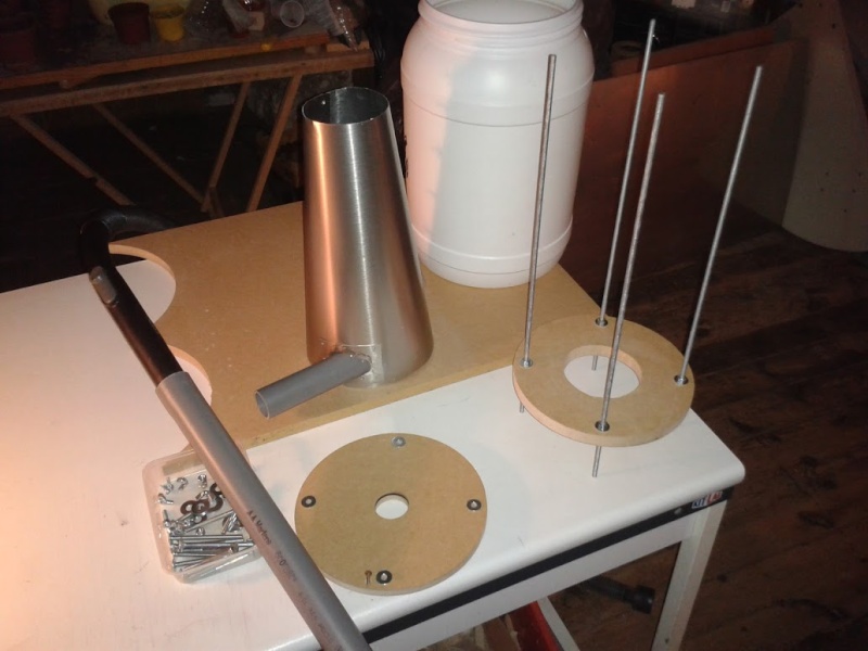

et voilà la suite,
perçage du trou oblong (pas facile facile un cylindre qui rencontre un cone...)
pour cette opération, j'ai redéplier le cone, et utilisé un disque à tronconné sur mini perceuse --> pas sur que ça soit la meilleur methode...
comme je me suis trompé dans le diametre du cylindre (trop grand of course), j'ai eu l'occasion de testé la découpe à la scie sauteuse, c'est un peu mieux:
et voilà après collage du tube d'entrée copeaux (colle epoxy), un joint silicone à l'intérieur, et voilà le tout pret à être assemblé:
l'étanchéïté entre le cône et les rond est effectué avec des bandes d'étanchéïté adhésives
pour la suite, au moment de percer le couvercle du bidon elu, je me suis rendu compte, que les tiges filletées tombais en plein dans le joint du couvercle...
qu'a celà ne tienne, j'ai pris un autre bidonun peu plus large et moins haut : meilleur stabilité de l'ensemble!
et le voilà pret a être utilisé:
Les premiers tests ont été concluants, je dirai 95-97% des poussières sont dans le bidon!
il me reste a trouver un systeme de fixation du tuyau d'entrée des copeaux, car là il est juste emboité avec un morceau de joint adhésif... ça ne tiendra pas longtemp

Dans les points à améliorer:
la fixation du tube d'entrée des copeaux, atuellement il y a uniquement une vis qui retient le morceau de bois qui fait office de bague de maintien,
il faudrait que je refasse le chapeau supérieur pour permettre une meilleur fixation de cette planche:
Pour le moment le bidon tiens bien la depression, mais je m'aperçois qu'il rentre un peu le ventre quand le tuyau aspi est bouché,
j'étais parti sur le fait de refaire une cuve, un peu près aux dimmensions de mon aspirateur et de faire un petit chariot à roulette afin de poser l'aspi et le cyclone dessus (qu'un seul truc à trimballe...r)
ça, sa sera si jamais le bidon vieilli mal!:
