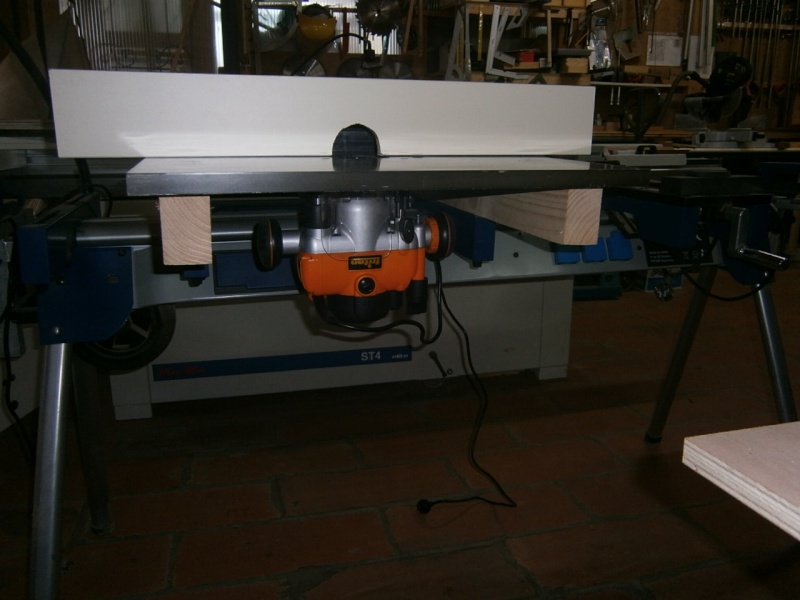

personnellement j'ai acheté dernièrement une défonceuse triton 1400W parce que c'est une des rares à être prévue pour être utilisée sous table. En effet,elle a un blocage de l'interrupteur et un réglage fin de hauteur de la fraise par le dessus de la table, grâce à une manivelle cheers
Table pour défonceuse électroportatif ? P3111512
Une petite table de défonçage n'est pas trop compliquée à réaliser, tu as de nombreux modèles sur métabricoleur.
