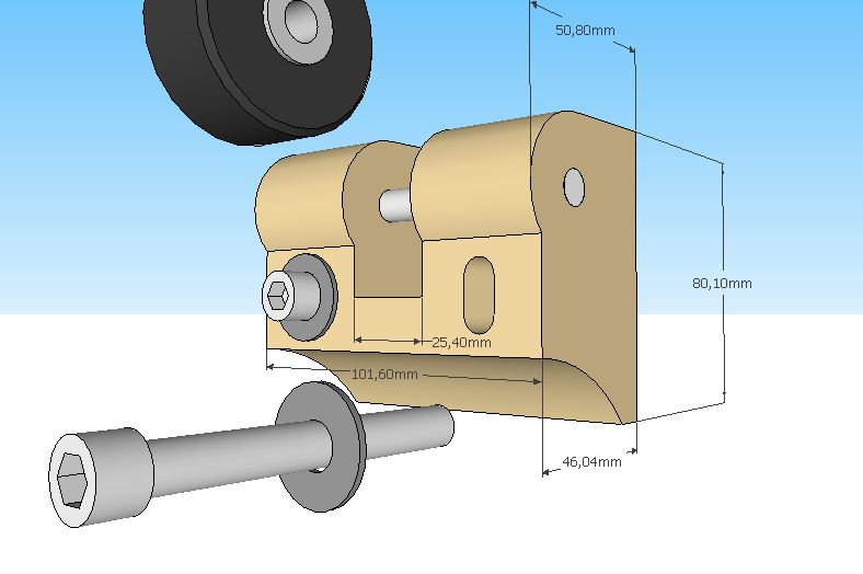

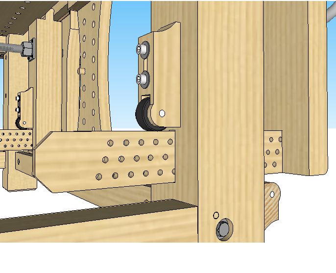

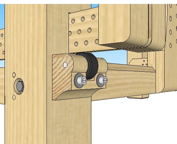

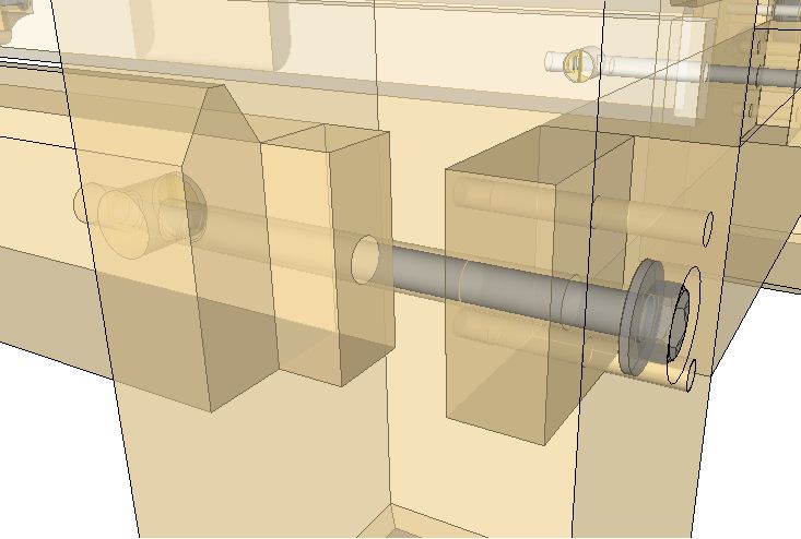

Pourquoi gardes-tu toutes ces cales? Tu as fabriqué ce pied avec un appui en coulisse, tu pourrais t'en servir plus? (tu peux en fabriquer d'autres...)
En jaune mon idée
Mon système: j'ai percé 3 trous de 18 mm et je mets un bout de barre comme tu as fait ta cheville en bois (pour les grandes longueurs).
Amunuzer- Banni
- Messages : 932
Points : 1951
support et plots de bois
Bonjour Christian et Dudu et à tous
Si tu savait Christian le mal que j'ai eu à percé mon établi, tu comprendrais pourquoi j'ai eu le plaisir de faire ce support. Comme César ça me fendait le coeur......! Alors maintenant je suis content !
Je regrette de ne pas avoir eu ton idée avant, je l'aurait certainement utilisée car elle a aussi un potentiel intéressant par ces nombreuses possibilitées.... Vraiment bien !!! Qui sait on peut encore le faire.
Pour Dudu
J'apprend que tu change de maison, c'est toujour un grand chambardement, mais quel plaisir!
Et je pense que l'atelier sera plus grand et plus confortable ce qui sera tout à ton avantage pour bien bricolé ce que je te souhaite vivement !
Pour les cales de bois que j'utilise , c'est des restes de poutres de bois lamellés que j'ai poncé sur toutes les faces et ensuite cirée pour que les reste de colles puisse être enlevé facilement, en plus comme elles sont d'équerres je peux les servirs pour le montage de meubles ,en tout cas je les apprécies
amicalement Pierre

voici quelques exemples de détails

j'ai transmis ce lien en début de post et je continue à transmettre l'ensemble des plans à Pili par mail perso
