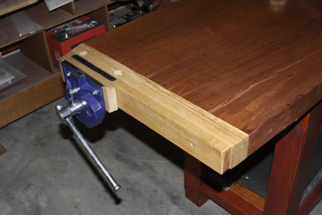

Message  6°sens Mer 9 Nov 2011 - 22:39
Un début de modification
>>>Nos établis à améliorer...  Atabli13
Je viens de recevoir un étau rapide.
J'aimerais savoir quel est l'espacement convenable entre les trous de greppe ?
Quelque trous seulement ; beaucoup de trous ???
>>> Nos établis à améliorer...  Atabli14
Rappel : l'établi mesure 207 cm.
Merci,
Messages : 9441

Nos établis à améliorer...  Empty Espace trou entre greppe
Message  pili Mer 9 Nov 2011 - 22:54
Bonsoir Renaud
L'espace entre trou de greppe est un peu inférieur à la course de serrage de ton étau, je prendrais un bon cm de marge, un petit essai avant pour vérifier et c'est parti, bon travail.
A+ Pierre

Message  6°sens Ven 11 Nov 2011 - 18:41
... suite,
Mon établi a fait « le beau » pour que l’accès au plateau soit plus aisé. J’aurais pu le mettre sur le dos, mais, vu le poids, j’ai préféré essayer ainsi.
>>>Nos établis à améliorer...  Atabli16
avec l'aide des serre-joints
>>>Nos établis à améliorer...  Serre-10
Un « inconvenant opérant caché » (un tirefond qui se trouvait sur le chemin de la mèche) s’est chargé de casser ma mèche spirale ; l’étau sera déplacé de 10 mm sur la droite...
>>>Nos établis à améliorer...  Mache-10
Lamage et masticage...
>>>Nos établis à améliorer...  Lamage10
>>>Nos établis à améliorer...  Mastic10
« Mors noyés, bois protégé » = la maxime du copain ébéniste de mon père.
>>>Nos établis à améliorer...  Mors-n10
Trous de greppes faits,
>>>Nos établis à améliorer...  Trous-11
Protection contre les coulures de colle.
>>>Nos établis à améliorer...  Baume-10
>>>Nos établis à améliorer...  Lustra10
Merci à vous pour votre aide et tout particulièrement Merci à Pierre,
Je sens qu'on va bien s'amuser, mon établi et moi.
Messages : 9441

Message  6°sens Ven 11 Nov 2011 - 20:11
Bien reçu, Pierre
Quand il sera temps, je poncerai le plateau pour retrouver le bois nu, je le huilerai (j'ai une bonne expérience de l'hex'huile de Cecil - un saturateur pour l'extérieur). Si l'huile de lin est suffisante, je choisirai ce vieux procédé pas cher du tout.
C'est bien que tu partage ainsi tes trucs...

Message  afra Mer 16 Nov 2011 - 16:25
finalement de combien a tu espacé les trous ?

Message  6°sens Mer 16 Nov 2011 - 21:16
Bonsoir afra,
J'ai suivi les conseils = 180 de centre à centre pour une ouverture de 205 mm.

Message  manuz Mar 27 Aoû 2019 - 9:45
6°sens a écrit:
Ce sujet est là pour un échange d’idées sur nos établis à échelle humaine, nos établis sur lesquels on peut frapper (un autre clin d’œil à eddy.)
J'oserais pas y mettre un coup de marteau dessus par inadvertance
hasard d'un surf sur popularwoodworking, je trouve que celui ci a l'air de tenir ses promesses pour un investissement minimum (en matériau, en construction)
