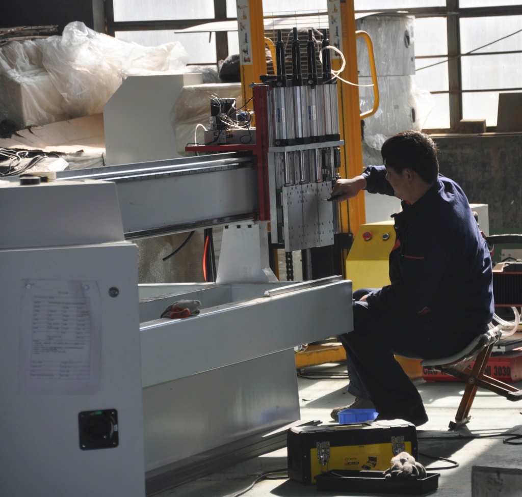

Je donne les dernières nouvelles :
J'ai demandé à Omni quelle serais la surface d'usinage de chaque broches si je prenais une machine à plusieurs broches
on m'a indiqué que le portique serait rallongé à 2.30m et qu'ainsi chaque broche aurais une surface d'usinage de 2000x3000 mm
En contre parti le portique serais livré démonté pour rentrer dans le container de 20" mais qu'il suffirait de le réenclencher dans les glissières
le cablage sera déjà effectué
Alors à votre avis c'est toujours une mauvaise idée de mettre plusieurs broches ou sa devient une bonne alternative au changeur d'outils ?
Petite précision : je pensais prendre la version avec un Z à plusieurs broches piloté par Mach3 car il est possible également d'avoir 2 Z avec 2 broches à chaque fois

Pour ma part je serais plutôt changeur d'outil que multibroche, entre autre à cause du poids énorme de tes 8 broches (au moins 6 kg pc en 2.2 Kw), des 8 variateur de fréquence, pompes et tuyaux ... ça fait du monde !! Il faut aussi penser au système d'aspiration, qui ne doit pas être facile à gérer non plus en multibroche. Je n'ai jamais eu ni l'un ni l'autre, donc difficile de penser à tout les avantages et inconvénients de chaque système. Je verrais toutefois plus le multibroches pour tomber de la série en grande quantité, mais remplacer un changeur par plusieurs broches me semble moins maniable pour une utilisation prototypage/petite série.(et pas sur que ce soit moins cher au final)
Re: projet achat fraiseuse cnc grand format pour fabrication enseignes
ben la machine avec 4 broches de 4.5kw revient à 13000€ rendu en france contre 25000€ en changeur d'outils
Je n'est pas besoin de 8 outils en même temps
Pour l'aspiration et la lubrification d'outils sur le multi broches j'ai posé la question ce matin à omni j'attends la réponse

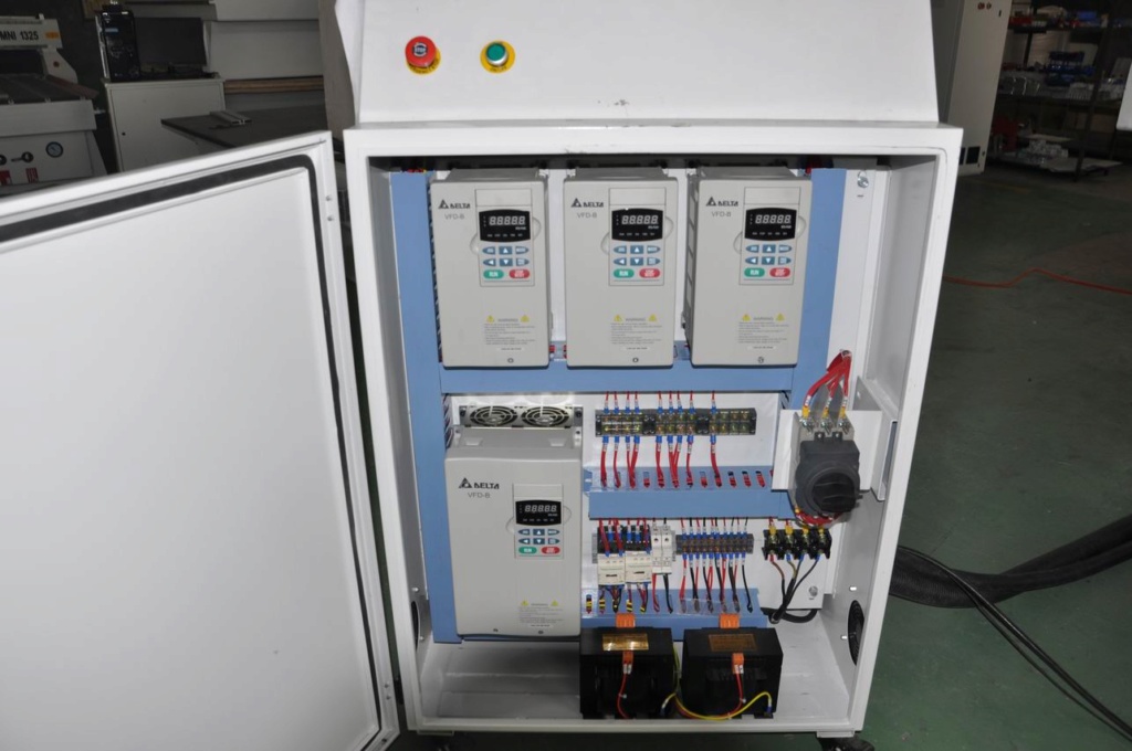

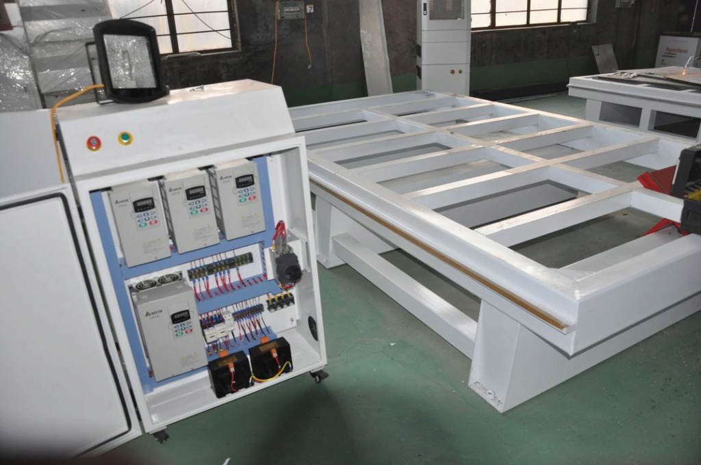

Alors voici le récapitulatif de la dernière proposition envoyé par OMNI TEC :
fraiseuse à commande numérique de 2000x3000 mm
équipée de 4 broches à refroidissement à l'air
3 broches de 3kw et une de 4.5kw
pompe automatique pour la lubrification des axes de la machine
micro lubrification pour l'usinage du métal
4 têtes d'aspiration pour l'aspirateur à copeaux
aspirateur à copeaux de 3kw 380v
table à vide avec rail en T pour fixation mécanique supplémentaire
2 pompes à vides de 5.5kw à refroidissement à air raccordées sur les 6 zones de la table en parallèle afin d'allumer la deuxième pompe si la première ne suffit pas à tenir la plaque
cartes de contrôle sur mesure pour le contrôle via mach 3 au lieu d'un controleur standard DSP
portique rallongé pour permettre à chaque broche d'avoir une zone d'usinage de 2000x3000 mm
le prix inclus la livraison au port de marseille et l'assurance
tarif HT : 12318€
frais de douane à 3% : 12687€
coût du transitaire : 300-350€
Donc en sortie de port sa devrais m'avoir couté un peu plus de 13000€HT pour du sur mesure

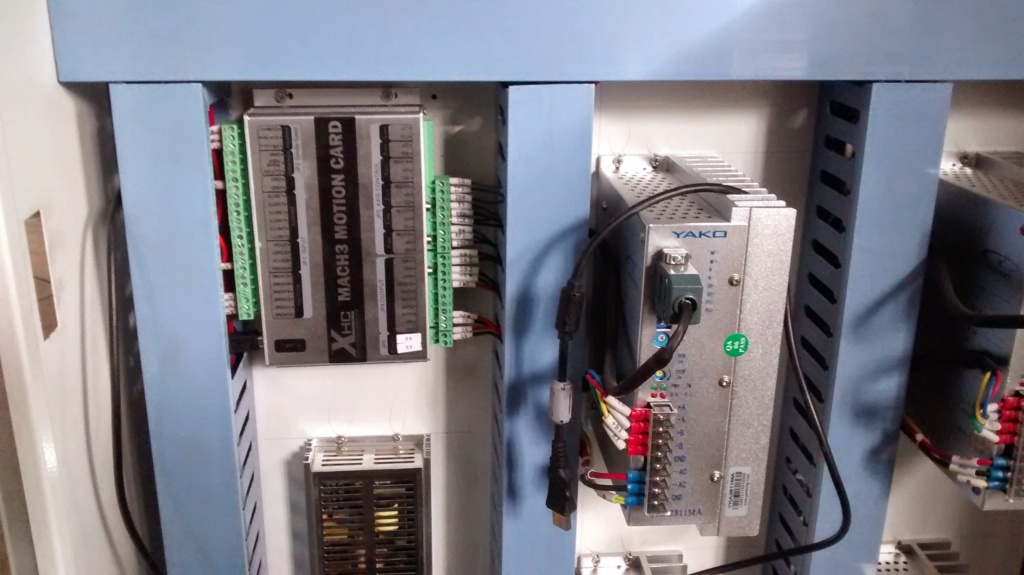

Au faite savez vous si il existe une telecommande mach3 qui puisse gérer plusieurs broches ?
hares01- complétement accro
- Messages : 747
Points : 1152
Age : 36
Localisation : Nantua
Sur qu'à ce tarif avec un tel équipement, c'est très raisonnable
Je suppose que ça vas dépendre de comment les broches sont gérées ; en toute logique, ce devrait être transparent pour le FAO, et le Gcode ne devrait avoir que des changement d'outil standard de type Tn M6, le n étant le n° d'outil (donc de broche dans ton cas), et c'est la macro de changement d'outil de mach3 qui devra être configurée pour lancer un script spécifique (remonté de la broche en cours, déplacement en XY pour positionner la broche "n", redescente en position, sélection de la sortie pour le M3 afin de démarrer la bonne broche ...)
Il y en a qui ont des boutons programmables, donc je suppose que moyennant la programmation qui va bien sur la commande mais aussi dans mach3, tu dois pouvoir assigner un bouton pour sélectionner une des 4 broches, mais ce n'est qu'une supposition, je n'ai jamais vu de config de système multibroche.Au faite savez vous si il existe une telecommande mach3 qui puisse gérer plusieurs broches ?
hares01 a écrit:merci de ta réponse
aurait tu de la lecture à me conseiller pour la création de telle script de macro commande ?
Il faut espérer qu'il te sera fournis par le constructeur, ce serait plus cool.
Les fonctions spécifiques de Mach3.
http://www.machsupport.com/wp-content/uploads/2013/02/Mach3_V3.x_Macro_Prog_Ref.pdf
Language VBscript
http://www.machsupport.com/wp-content/uploads/2013/02/VBScript_Commands.pdf
Customisation des écrans
http://www.machsupport.com/Mach3Wiki/index.php?title=Main_Page
Les macros à modifier seront les macros M6start.m1s et M6end.m1s. Elles sont dans un sous dossier du dossier macros de Mach3. Ce sous dossier porte le nom de ta config (tu peux donc avoir un set de macro différent pour chaque config de machine)
Édite les avec l'éditeur intégré de mach3 (ou de MachScreen si tu l'utilise pour customiser tes écrans) car sous le Bloc Note elle ne sont pas toujours lisibles

Cela fait un moment que je ne suis pas passé par ici pour donner des nouvelles.
J'ai commandé la machine en fin d'année, elle à été fabriquée, bon ils avaient dis un mois de fabrication et elle est partie début Avril donc bon faut pas être pressé.
Maintenant la longue attente commence...
Quelques photos envoyé par mon contact chez OMNI.

Merci c'est sympa de partager, j'imagine que pour toi l'attente doit être effectivement longue.
Je vois que tu as prévu des broches de différentes puissances.
Petites questions:
Tu passes par un transitaire pour importer ta cnc (j'imagine qu'OMNI ta proposé un prix FOB Tianjin)?
Tu fais livré à quel port en France?
Et enfin combien il faut compter pour transport, assurances et taxes en plus du prix du fabricant (juste une indication STP, je suis en recherche!)
En tout cas, vu les photos, je ne vois rien à redire à la qualité chinoise, et pour les éléments essentiels (guides, broches, servos moteurs) ce constructeur utilise de l'Allemand, de L'italien et du Japonais, de quoi rassurer.

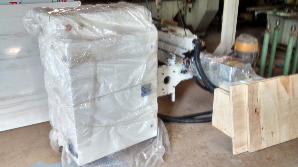

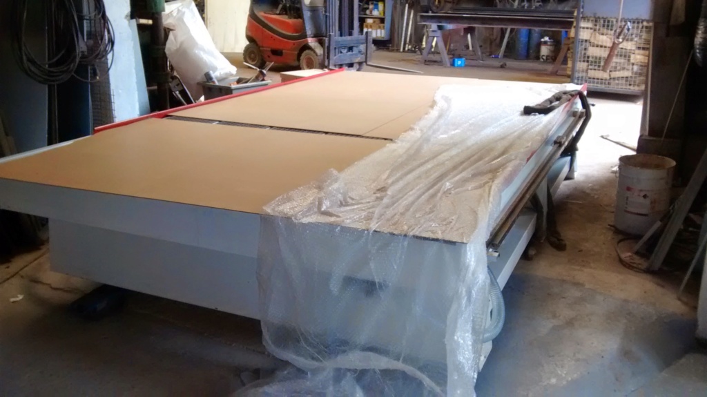

Arrivée de la machine à l'atelier
Bon enfin j'ai commencé à déballer le paquet cadeau...
et installer le chassis de la machine à sa place.
Puis le portique en position.
Quelques photos des différents morceaux de la fraiseuse.
A gauche les 2 cartons s'est les deux pompes à vide pour la table à dépression puis le pupitre de la machine contenant toutes l'électronique et le circuit de puissance
Les carters des moteurs d'entrainement du portique, les cartons des 4 extracteurs d'aspiration de copeaux, une des deux pompes à vide, les moteurs d'entrainement du portique et enfin la grosse boite en plastique contient les brides de la table, les clés, les douilles, un jeu de fraises, le cd de configuration de Mach3 et un cd type3 avec dongle usb.
Pour ce dernier je sais pas si c'est un vrai mais je pense que c'est une vieille version en tous cas.
Un aspirateur à copeaux bon la le niveau de qualité du truc n'à rien à voir avec la machine qui malgré quelques choc sur la peinture qui sont compréhensible car elle à été chargée une fois par le fournisseur puis déchargée à Marseille pour être rechargée sur un camion et enfin déchargée à l'atelier.
Elle est plutôt bien fini je m'attendais à pire par rapport à d'autres posts ou il était mention de trace de rouille et de découpe du chassis à la meuleuse avec calage au cordon de soudure. Ici rien de tous ça.
Ah c'est sur qu'à côté l'aspi fait pale figure, on sent bien l'atelier douteux en Chine qui fabrique le truc à la ramasse. Mais bon il fonctionne bien et c'est le principale mais je lui donnerais un coup de peinture blanche à la première occasion car ce vert : beurk ! A savoir qu'en même qu'en changeant le fil électrique de l'aspi pour un plus long le fil de terre était branché en tant que phase et une phase en tant que terre. Pas mal si on branche vite fait pour essayer...
Bon ils ont oublié le compresseur pour la descente et montée des broches en position de travail j'attends une réponse.
Pour la partie controlleur Mach3 surprise point de port parallèle mais un port USB. Bien ou pas bien pour la fiabilité avec Mach3 à votre avis ?
Le dernier branchement en bas à droite du controleur le connecteur était débranché je l'est remis à sa place mais les indications de voltage sont inversées...
Je sais pas encore si c'est normal.
Voila ou j'en suis.
