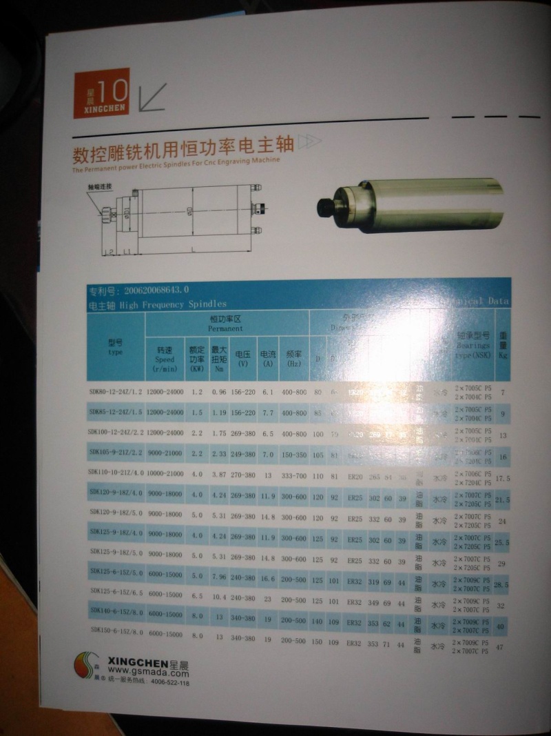

Pour la broche j'ai choisi une broche chinoise à refroidissement par air de 4.5kw pince er32
Je pense que c'est suffisant pour mon utilisation non?
Sinon on peut avoir une broche italienne HSD refroidissement par air
D'ailleurs c'est quoi une broche HSD ?
Sinon on m'a proposé d'installer une broche à refroidissement permanent mais la aussi j'ai pas trop compris ce que c'était

Oui, 4.5Kw, ça fait déjà une bonne broche, je suis surpris de ce que l'on peux faire avec une simple "défonceuse" comme la Kress (1Kw, 600W restitué)
Ça parait approprié à ce type de machine, mais il est probable que du 3Kw serait suffisant pour ton type de travail.
Il faut par contre tenir compte des V de rotation Min et Max de la broche ; usinage du bois, c'est plutôt dans les hautes vitesses, mais si tu veux usiner de l'acier, il faut tourner plus doucement (et avoir du couple), pour le plastique aussi, il faut tourner doucement sinon ça fond.
Pour l'acier, il faudrait qu'elle puisse descendre vers 2 à 3000 tr/min avec du couple, et en V maxi, au moins 18000 tr/min pour le bois et l'alu (petites fraises)
Surement un truc à faire prendre une crise cardiaque à ton banquier
http://www.directindustry.fr/prod/hsd/electrobroches-a-changement-rapide-19576-46621.html
J'ignore ce que c'est, peut être un refroidissement liquide.
Une broche a refroidissement liquide ce serait cool pour le bruit réduit par rapport à "une à air", mais aussi pour la longévité, une machine pro ça tournes des heures, voir des jours sans s’arrêter ... ce serait peut être bien de voir dans cette gamme. (La Chinoise de 4.5Kw dont tu parle doit certainement exister aussi en "liquide", sinon il y en a sur E-Bay).

Merci de ta réponse
Donc tu pense que une broche à refroidissement liquide serait plus approprié pour la longévité de la broche

Je peux avoir une broche soit à eau soit à air et la broche italienne de fait que 600$ de plus
Oui, je pense, et sa sauvegardera un peu tes oreilles, c'est bruyants ces machines !

Si je prend une broche à eau il faut la raccorder au réseau d'eau ?

NON tu te ruinerais !!
C'est avec un réservoir en circuit fermé (un simple bidon de 20L de flotte) et une petite pompe.(genre aquarium), pas besoin de radiateur ou de ventilo si il y a un volume d'eau suffisant, ça ne chauffe pas comme une Ferrarie
http://www.metabricoleur.com/t1401-broche-a-refroidissement-liquide#16515

J'arrive un peut en retard sur le sujet mais je suis très occuper en ce moment
Les broche à refroidissement liquide sont très bien, pour info je fait également de la signalétique avec donc de la découpe de panneaux, et je pense que si tu prend une broche de 3K en 380v c'est largement suffisant en terme de puissance
Pour la machine, je comprend bien que pour des raison budgétaire tu préfères les machines chinoises, mais bon il faut savoir si tu veut une machine amateur ++ ou une machine pro.
Pour les dimensions que tu as indiqué je ne serais te conseiller autre chose qu'un ensemble cohérent entre la machine > la broche > les logiciels
Pour les machines il faut surtout bien considérer la mécanique, a savoir:
Les guidages > guidage prismatique
l'entrainement > vis à billes
Les moteurs > pour une machine précise et rapide > cerveaux moteurs
La rigidité est un facteur important
Pour les broches:
il faut considérer le bruit mais également la possibilité de changement d'outils automatique
car il te faut penser non pas en terme de série mais plutôt en terme de "famille d'usinage"
de façon a standardisé tes process au maximum.
Dans ce cas les changements d'outils auto est très important, car il te faut considérer que pendant que la machine travail cela te libère du temps pour d'autres activités (on appelle cela du temps masqué)
Pour la puissance si tu ne travaille pas des matériaux très dur comme l'acier une broche de 3K est largement suffisante
Pour les logiciels il y a bien sur Cambam et Mach3 qui offre toute les fonctions nécessaire pour la programmation et le pilotage
Sans vouloir influencer ton choix perso je choisirais une BZT du genre ça avec le logiciel de pilotage BZT

Pour la broche je pensais que celle à refroidissement liquide était moins bien que celle à refroidissement à air puisque que tous les revendeurs propose ces dernières
Pour le choix d'une machine professionnel il faut savoir que sur toutes les machines que j'ai vu il n'y en a eu que trois qui était fabriqué ailleurs qu'en chine
Pour la machine d'omni elle est aussi bien équipé apparemment qu'une machine européen
Pour les servo-moteurs tous les revendeurs m'ont dit que l'avantage était seulement la vitesse plus rapide rien d'autre
Si c'est juste ça alors c'est pas génant pour l'instant puisque que justement elle marchera en temps masqué et que je peux donc faire autre chose

Pour les broches à refroidissement par eau je peux dire sans problème qu'elle sont fiable car perso je lui en fait voir de toute les couleurs, j'ai même fait de l'acier avec (bon certes, avec des paramètre de coupe très gentils) mais bon c'est une 2.2kw et comme l'a dit David le problème c'est la perte de couple à basse fréquence
Sinon pour les cerveaux moteurs, l'intéret n'est pas seulement la vitesse mais la fiabilité des mouvement, la plupart des gents qui on des machine (et j'en fait parti) avec moteurs pas à pas ont eu a un moment ou a un autre des pertes de pas ce qui fait que la machine croie qu'elle est à un endroit alors qu'elle se trouve à un autre
Le cerveau moteur est un ensemble composé d'un moteur et d'un codeur angulaire c'est a dire que la machine reçoit une info du codeur lui disant que la vis à bille a tourner de X pas
Dans la gamme au dessus on a les machine a codeur linéaire (comme un visu de tour)
qui mesurent l'emplacement réel de l'axe en question (cette méthode a l'avantage de prendre en compte les éventuels jeux dans les vis à billes) puis que les règles mesurent l’emplacement physique des parties mobiles

Ce serait une 1325 j'imagine. Sur les vidéos, les machines à vide vont vite, et beaucoup moins en usinage.
Pour la broche, refroidie par air, c'est plus bruyant. J'ai une broche refroidie par eau c'est tout à fait gérable.
Vous comptez prendre une broche chinoise ou vous tourner vers une boche de qualité type Elte et consors ?

"Ce serait une 1325 j'imagine." je ne comprend pas la question dsl
Pour la broche oui je pense prendre une chinoise quitte à prendre une machine chinoise
Quelle serais les avantages et inconvénients entre une broche chinoise et une broche hsd italienne proposé en option par les fabricants ?

Ce n'était pas une question.
1325 c'était la dimension de la machine (je ne télécharge pas les PDF de Free),
sachant que dans les vidéos, il y a de nombreux modèles.
Les broches chinoises, c'est du jetable (quand c'est cassé c'est mort),
le couple n'est pas optimisé, c'est peu performant, etc.
Je ne crache pas dessus, j'en ai une. Juste il faut savoir ce que l'on achète.
Le prix est très bas, surtout en bundle VFD/broche Huyn Yang.
Les broches chinoises premier prix perdront un couple monstre en dessous de 4000 RPM.
Les broches industrielles de marque c'est autre chose. Au niveau prix aussi, bien entendu.
A puissance égale, ça peut être facile quatre fois plus cher.
Par contre, c'est robuste, précis, performant, réparable...
Les broches sont généralement étudiées pour une plage d'usinage précise,
au sein de laquelle le couple disponible est constant ou maximisé.
Bref, c'est le jour et la nuit, tous paramètres confondus.
