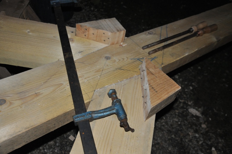

A partir du lien, on trace les mortaises. La je retouche au ciseau  la coupe  du bout du tenon, qui est un peu bombée.
construction d'un abri en charpente - Page 6 Du_24_16
construction d'un abri en charpente - Page 6 Du_24_17

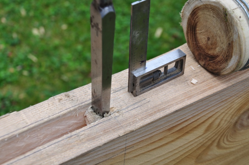

La  seule différence avec une autre mortaise est qu'une des pentes est à 45°. Une fois que la profondeur de la mortaise est atteinte du coté vertical,  l'autre coté est reculé par des passes de ciseau successives très obliques, disons à 40°,  puis quand on atteint la limite de la mortaise la paroi est redressée, jusqu'à atteindre les 45 ° voulus.  Comme précédemment l’extrémité verticale de la mortaise,  qui reçoit le tenon en appui,  doit être exacte, l'autre ne nécessite qu'une précision moyenne.
J'ai fait un premier gabarit, censé  guider l'angle  ciseau: il s'est avéré tout à fait inutile inutile:
construction d'un abri en charpente - Page 6 Du_24_18
C'est là qu'un deuxième petit gabarit s'est  révélé utile . Il remplace deux outils différents:  une   petite équerre à combinaison  pour vérifier les   parois verticales,  et une équerre d'onglet ou fausse-équerre réglée  à  45 ° pour  la paroi oblique.
 construction d'un abri en charpente - Page 6 Du_24_20
construction d'un abri en charpente - Page 6 Du_24_19
La vérification finale est simplifiée par le fait qu'on peut manipuler la pièce oblique pour tester le joint: on sait tout de suite si ça va

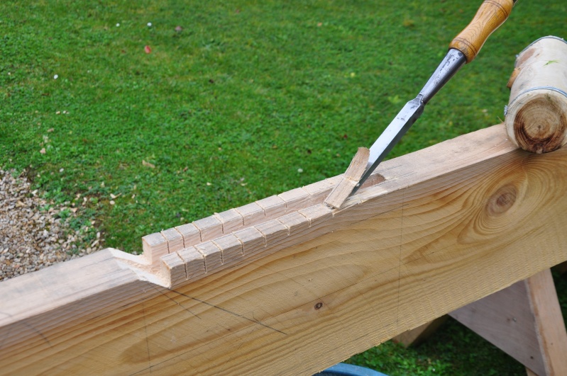

L'usinage se fait à la main. Noter qu'il y a un nœud dans le tenon,  que je n'ai pu éviter en traçant la pièce, mais . toutefois ce noeud   n'est pas  à un endroit critique. J'ai pris la précaution de multiplier  les  traits de scie dans la région du noeud avant de tailler l'épaulement au ciseau, ça m'évite de mauvaises surprises dues au fil du bois irrégulier.
construction d'un abri en charpente - Page 6 Ferme_11
Après quoi c'est donc au ciseau à bois de jouer
construction d'un abri en charpente - Page 6 Ferme_12

Vous voyez mes cales: au début, elles dérapaient quand je serrais le serre-joint, vu la pente voisine de 45 °, alors je les ai cloutées, comme des pneu neige et là,  elles sont très bien tenu.

L'usinage des tenons, vous connaissez ça par cœur...
construction d'un abri en charpente - Page 6 Ferme_38
construction d'un abri en charpente - Page 6 Ferme_39
La ça va tout seul mais quand il y a des nœuds c'est plus coton, comme ici
construction d'un abri en charpente - Page 6 Ferme_40
Il faut alors donner des traits de scie,y  aller progressivement,   isoler le point délicat et s'il ne veut rien savoir, le scier.
construction d'un abri en charpente - Page 6 Ferme_42
construction d'un abri en charpente - Page 6 Ferme_43
construction d'un abri en charpente - Page 6 Ferme_44
Il ne reste plus qu'au fignoler au ciseau:

Je reviens sur la mortaise du poinçon pour le tenon du haut de l'arba, mortaise peu profonde comme je disais mais assez haute avec un épaulement rentrant.
L'important est que la mortaise reste bien verticale  , il faut donc bien rester dans l'axe de la pièce  pour voir si le ciseau  ne devie pas lateralement .
construction d'un abri en charpente - Page 6 00210
il faut contrôler avec la petite equerre  si  les parois sont verticale: les parois laterales :
construction d'un abri en charpente - Page 6 01510
Ainsi que le bout du haut de la mortaise; je fais le copeau  final sous contrôle de l'équerre:
construction d'un abri en charpente - Page 6 01810
Il faut aussi  vérifier la pente inférieure de la mortaise ,  ce que je fais avec cette équerre  à combinaison munie de son accessoire "rapporteur"  ( pas cher en brocante  et pratique ici:  j'ai donné à mon toit, sans trop reflechir , une  pente superieure à 45°  ( 50, 6° exactement ).
construction d'un abri en charpente - Page 6 01910
