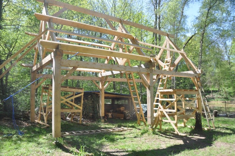

Nous en étions resté à l'érection des fermes . Ceux qui ont suivi savent que ça n'a  rien a voir avec la sexualité en milieu agricole. La semaine suivante c'est donc  le moment des pannes,  là encore on est prié de ne pas dissiper la classe avec des plaisanteries potaches. Ces pannes sont les poutres en long ,il ya une  panne  faitière , et de chaque côté une panne  intermediaire, une panne  basse . Chacune est en deux parties qui  s'assemblent en longueur par un "trait de Jupiter", qui est une enture (assemblage en long).
Nous les avons posé  en équipe réduite, c'est- à dire à trois, avec ma soeur et son mari, vous savez, le marathonien. Il  n'a pas seulement des mollets mais de  bons biscotos et il n'a pas le vertige. Faut dire , il fait des  marathons  ET de l'esclade.
Voici la  premiere panne en place dans son logement en faîte de toit. Ca n'est pas très lourd,  à deux ça se monte sans difficulté.
construction d'un abri en charpente - Page 12 03010
Même chose pour la panne intermédiaire et la panne basse:construction d'un abri en charpente - Page 12 03110[/urlconstruction d'un abri en charpente - Page 12 03210
En fait on etait quatre. Ce jeune labrador (en pension chez ma soeur) nous a bien aidé en ne se mettant presque pas pas dans nos pattes!

Vous voyez ici l'assemblage des pannes bout à bout grace à l'enture oblique dite trait de Jupiter. L'enture est positionnée au dessus d'une panne , ou juste après , il suffit de poser la deuxieme panne sur la première , et on serre l'assemblage en enfonçant deux coins en sens opposé dans le trou carré ménagé au milieu . Sur cette photo je remarque qu'on a oublié de poser les liens de contreventement entre panne et poinçon. Je ne m'en souvenais plus mais la photo a gardé le souvenir de cette petite ânerie. Il a nécessairement fallu retirer les coins, soulever la panne , mettre en place les liens , reposer la panne , enfoncer les coins.

Voilà l'aspect du chantier à la fin de la journée:
construction d'un abri en charpente - Page 12 04111url=https://servimg.com/view/18054986/1056]construction d'un abri en charpente - Page 12 04210[/url]  .
A ce stade je n'ai pas compris l'importance du calepinage , c'est à à dire (je traduis dans mon langage  de béotien) du  plan-croquis  de la pose des tuiles.  J'ai déjà opté pour une couverture en  tuile plate mecanique, mais je n'ai pas choisi  le modele et je ne connais pas les caractéristiques de la tuile , dimensions, et   pureaux pour commencer à etablir ce calepinage.
(Le pureau d'une tuile, c'est sa hauteur exposée , c'est à dire sa hauteur totale diminuée des parties couvertes par les tuiles voisines. C'est cette dimension qui permet  de calculer le nombre de tuiles en reduisant et en positionnant correctement les coupes.   Normalement  le pureau est  une dimension verticale mais dans le cas des tuiles mecaniques,  qui se chevauchent latéralement, on parle aussi de pureau horizontal. J'ignorais   ce detail! Ca oblige à etablir un calepinage  a la fois vertical et horizontal.  J'ai  choisi la tuile plate mecanique en me disant que ce serait moins lourd (et moins cher ) mais je crois que j'ai remplacé les courbatures par des  migraines!
Quoi qu'il en soit j'ignore   pour le,moment le nombre de tuiles  en hauteur et en largeur, donc la longueur à conserver pour les pannes? je les laisse donc longues.
Je dois dire que même après avoir  reçu mes tuiles et connu leurs caractéristiques,  je ne suis jamais arrivé à faire un calepinage exact , rien ne tombait  jamais juste! le pureau c'est une chose , mais il faut en plus integrer au calcul  la distance à laquelle on veut que la tuile arrive, par rapport au sommet sommet et la distance dont on veut qu'elle déborde sur les rives  et en bas dans la gouttière. Pour ça il faut dejà savoir   comment le toit va se  se terminer sur chacun des bords: type defaîtage, type de rives, type de gouttière tutes chose que j'ignore absolument à ce stade! J'ai donc supputé des approximations raisonnables,  mûries , réfléchies, subtilement affinées au fil du temps, comme je sais si bien faire, et mes supputations ont été fausses.  En fait j'ai les idées claires comme du jus de chique, je raisonne comme un tambour, et je suppute borgne!
Ca n'a pas été bien grave heureusement: ça m'a juste obligé  à déclouer et reclouer  quatre ou cinq fois les liteaux ... une vraie vacherie!
Donc là, au moins,  les pannes  et les chevrons  restés longs s'adaptent à mes c..ires successives. Et si j'ai un conseil à donner , c'est de ne pas les couper à longueur avant la pose de la toutye dertniere tuilde,, et même le scellement au mortier de la dernière tuile de rive ... Je les avoir coupées encore un peu trop tôt et m'en suis mordu les doigts...!
Pannes et chevrons vont donc  rester longs pour le moment. Sur les photos ils vont même paraitre très long car  le toit d'un abri,  préau, kiosque ou  grange non fermé par des murs doit déborder suffisamment pour bien abriter  ce qui est dessous .
 On va maintenant poser les chevrons , c'est à dire les pièces d'assez faible section  (75x63 mm ici) disposées dans le sens de la pente .  Les chevrons  sont  cloués sur les pannes. Le  plus souvent ils sont simplement aboutés en haut,  sans assemblage. Mais je trouve préférable de les assembler par un enfourchement:  de façon,  ils se  retiennent mutuellement et n'exercent pas de poussée tendant à dejeter les pannes.
