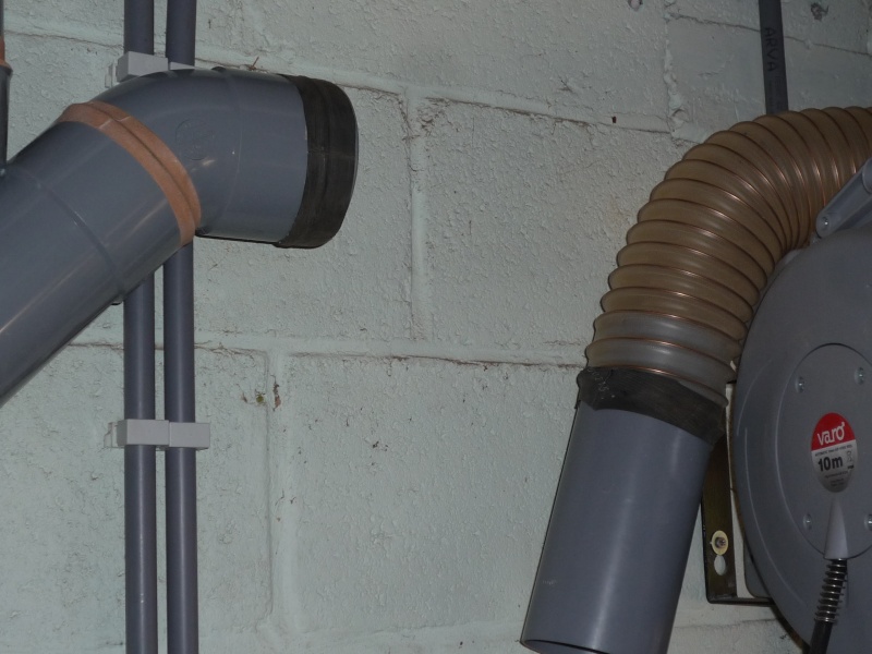

Suite avec la centralisation pour l'aspirateur
Passage du tube de diamètre 100mm
Sortie près du backstand venant de l'aspirateur
Côté évacuation du backstand
D'une pierre deux coups je profite des montants de l'étagère
Je passe le décapeur thermique une fois emboité ,s'il reste le moindre espace il se rétractera comme une gaine thermo
Étanchéité avec sparadrap une fois terminé je passe les joints avec de l'éthère pour renforcer la colle
Dressage de la face du tuyau
Découpe des tuyaux avec la disqueuse
Chanfrein age de manière que le tube viens en butée au fond des raccords
Plus de clame de ce diamètre cela ira de cette façon aussi
De cette manière je peu l'enlevé facilement et bouchonner en attendant vanne à guillotine quand j'aurais du temps
Il est en place
Sortie côté grugeage
Il me manque un coude 45° y en avait plus assez de stock
Sortie vers extraction des fumées des soudures
Préparation d'une pièce de convergence comme j'avais expliqué dans un autre sujet

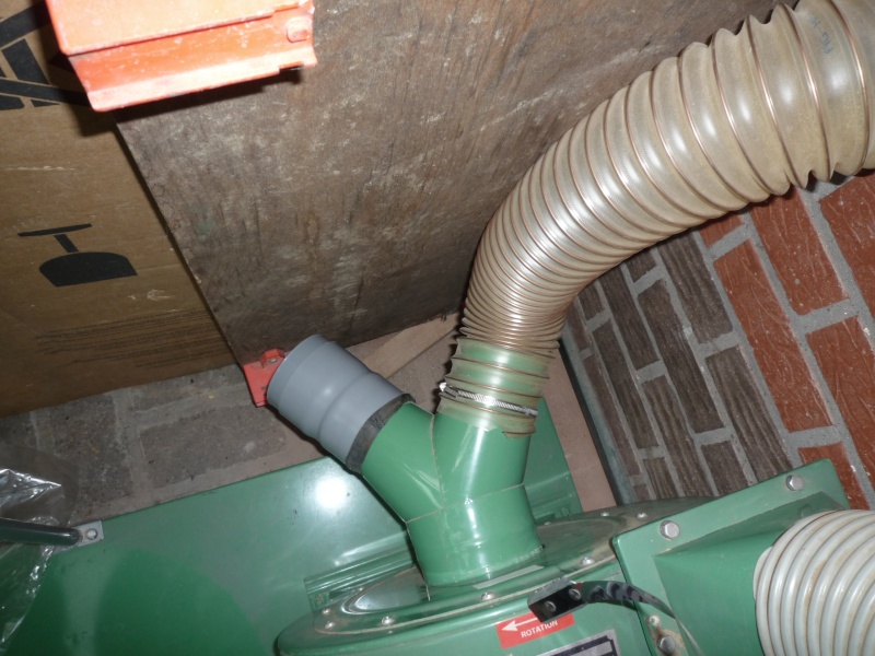

Future aspiration des fumées
Je devais déjà montré la solution hier mais je ne trouvais plus ma chambre à air de roue de brouette ,découper des bandes de 3 à 4 cm les posées sur les parties susceptible d'être bouchonnée sur sorties non utilisées
Essais de fabrication de convergeance pour aspiration de la scie radiale
Re: Construction d'un abri pour aspirateur à copeaux suite
sangten a écrit:L'air que tu rejettes à l'extérieur est de l'air qu'il t'aura fallu réchauffer pour rendre à l'atelier les calories que l'extraction lui aura piquées. En hiver, cela peut réellement compter.
Est-ce que la grille de ventilation visible sur la photo donne dans ton local d'aspiration ?
Cette question pour deux choses ...
1° - l'air et les copeaux que tu vas aspirer vont avoir besoin d'espace ... si ton local est +/- étanche à l'air, tu auras vite un soucis que ce soit un mauvais rendement de l'aspirateur ou même une déformation des parois du local.
2° - comme dit dans la citation, tu vas perdre des degrés également.
--- le fait d'avoir une ouverture sous forme de grille de ventilation reliant ton local aspi et ton atelier peut résoudre à lui seul ces deux problèmes ...
==> local jamais en surpression et récupération d'une partie des degrés ...
