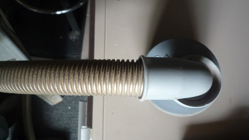

Re: Construction d'un abri pour aspirateur à copeaux suite
Petite modification sur l'aspirateur, cela me permet le nettoyage du local
Reste les finitions Bonne soirée
