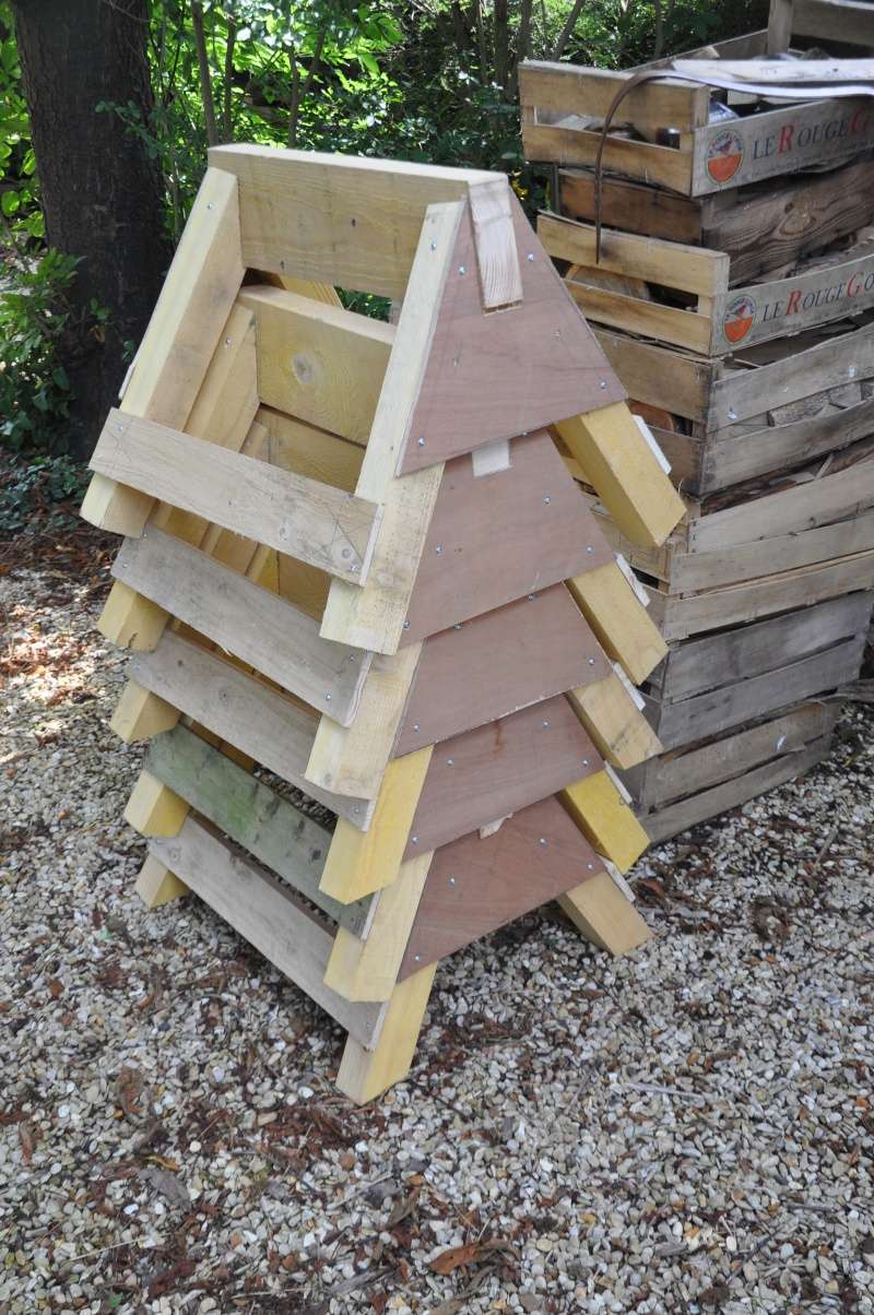

La charpente, comme je l'ai découvert, nécessite un matériel ancillaire important et spécifique qu'il faut se fabriquer pour simplifier le travail.
Voici les principaux:
Les tréteaux je vous ai déjà parlé: une dizaine de tréteaux assez bas (55 cm je crois) , solides vu les charges poids qu'ils doivent supporter, et empilables vu leur encombrement et leur nombre (10 dans mon cas, 2 de plus n'auraient d'ailleurs pas nuit).
