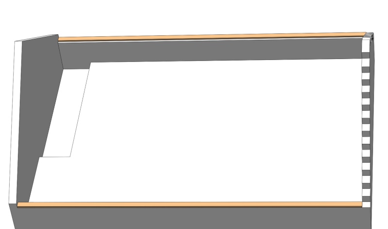

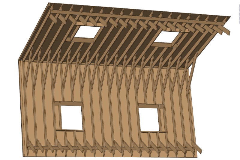

Je ne sais pas vraiment ou démarrer ce nouveau sujet, alors je le met ici.
La construction de mon nouvel atelier avance bien, et le moment ou il va falloir lui mettre un toit approche.
Voici quelques modélisations de ce que je pense réaliser. Ne connaissant pas grand chose en charpente, je me suis inspiré de ce que j'ai pu voir sur un chantier.
Créer une charpente Assemb20
Créer une charpente Assemb21
Créer une charpente Assemb22
Créer une charpente Assemb23
Créer une charpente Assemb24
Créer une charpente Assemb25
Créer une charpente Assemb26
Voila. La structure est en sapin de 20x4, et l'écart entre chaque poutre est de 44cm
Si vous avez des suggestions n'hésitez pas!

Là c'est du gros oeuvre bois ! , rien à voir avec les réalisations fines et précises que tu nous a décrit !
J'allais te suggérer un conseil , mais je viens de me rendre compte que l'étage doit être dégagé , car ce n'est pas des combles !
En fait il y a une chose qui m'inquiète un peu , et à laquelle tu as peut-être pensé aussi , c'est que la charpente disposée ainsi , malgré les renforts que tu as mis en crête , risque d'imposer des efforts assez importants à tes 2 murs porteurs , mais très peu en verticale , et plutôt vers l'extèrieur Embarassed , car le bas de la charpente demandera à s'ouvrir....
Ce phénomène peut être grandement diminué à mon avis , si tu change la section de tes 2 poutrelles horizontales (posées sur les murs) , par du plus gros , et en y ajoutant 1 poutre à chaque extrèmités de la pièce (1 au milieu aurait été bien , mais obligé de s'en passer...) , horizontales et reprenant ainsi les 2 pans du toit ?ça annulerais les forces vers l'extèrieur , pour n'avoir plus que des forces verticales .
A voir , il y sûrement pleins d'autres solutions , mais , je suis pas expert en charpente , j'en ai vu quelques unes , j'ai travaillé avec des charpentiers , dans la restauration d'une très vieille bâtisse appartenant à la ville , mais ça c'est arrêté là.... mon ami t'en aurait sûrement dit plus , car c'est son métier , il a même fait les compagnons...ça fait un moment que je l'ai pas revu.

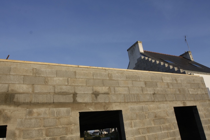

Message  diomedea Sam 1 Aoû 2009 - 18:59
Salut les David!
Je comprend parfaitement ton raisonnement, mais en étudiant le ferraillage de l'édifice, on comprend mieux pourquoi il a été fait de cette façon. les efforts que tu mets en évidente, on déjà été pris en compte. En fait, des fondations jusqu'aux sablières, ça n'est qu'un enchevêtrement de ferrailles diverses qui stabilise la géométrie du bâtiment.

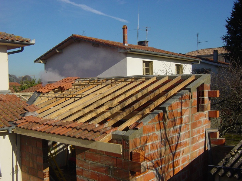

Ci dessous quelques vues de la toiture dont je me suis inspiré.

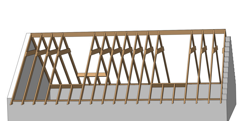

Ça y est le bois est commandé, il devrais être la en fin de semaine prochaine.
Voici la dernière révision des plans, sur les autres ils manquait ce que j'appelle les "jambettes".
Depuis j'ai su que ce type de construction s'appelle: Charpente à chevrons avec entrait.
Créer une charpente Charpe11

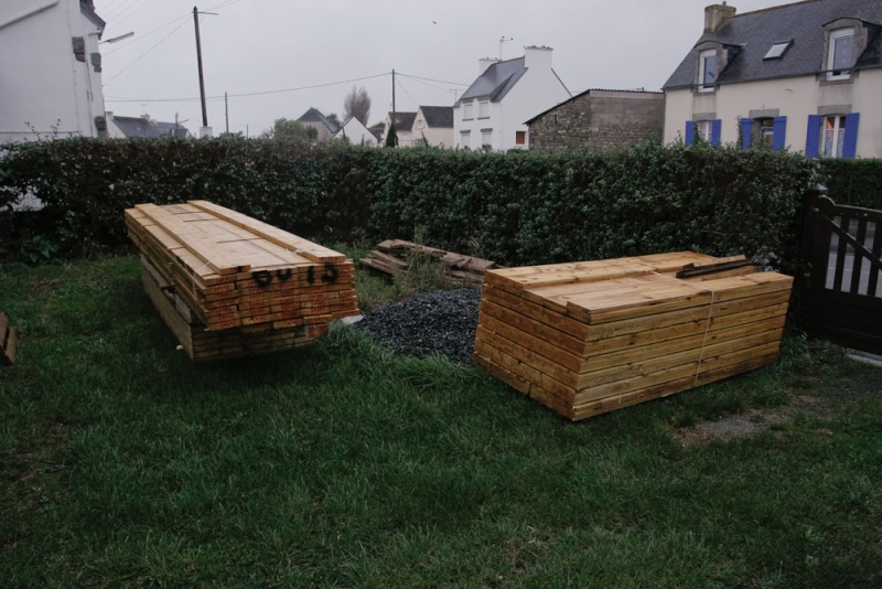

Message  diomedea Ven 13 Nov 2009 - 8:11
Bonjour Bruno
Merci pour tes renseignements. J'avais mis "Vélux" entre guillemets parce que je n'étais pas sure de la marque. Et effectivement les demandes de devis sont partit sur une autre marque. J'ai des amis sur Nice qui possèdent une entreprise, qui entre autres vend des "fenêtres de toits" Arrow . Et oui il y a une bretonne qui vend de la menuiserie sur Nice!
La marque qui m'est proposé fournis le kit d'étanchéité en fonction du revêtement de toiture choisi, ça simplifie les choses !
Mon Bacacier sera posé sur volige, ce qui du coup devrait améliorer le confort en terme de bruit.
Puisque tu parles de doublage placo, faut il impérativement poser des Km de rails, ou peut on visser les plaques directement dans la charpente?
Hier j’ai reçu le bois, mais il me manque les 18m de 15x5 que j’ai zappé lors de la commande, de toute façon avec la tempête que nous annonce la météo ces 48 prochaines heures, je ne vais pas prendre de risque !
Les 20 x 4:
Créer une charpente 12_nov10
Et la volige:
Créer une charpente 12_nov11

Message  diomedea Sam 14 Nov 2009 - 6:26
Bonjour Bruno
Merci pour tes conseils, je poserais donc des rails.
Effectivement, le chauffeur ma demandé si je désirais voir le bois posé sur la dalle du haut. J'ai préféré la solution qui consiste à préparer le bois à l'abri, puis les monter seulement pour l'assemblage, en cette saison c'est préférable! Wink
Créer une charpente 13_nov10

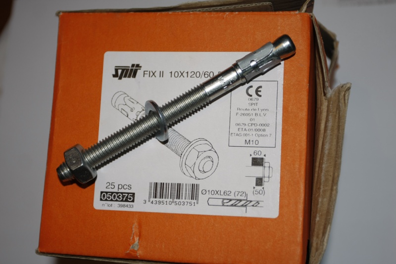

Message  diomedea Mer 18 Nov 2009 - 21:36

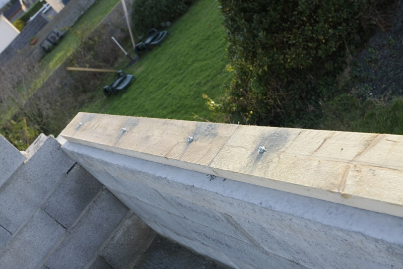

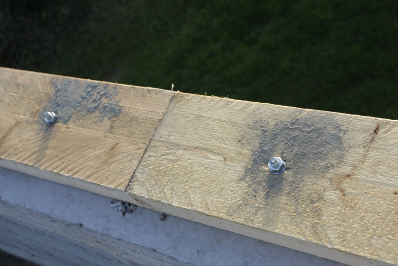

cette fois ça y est c'est parti!
Première étape, la pose des 15x5 sur les sablières.
Créer une charpente Constr10
Ils sont ancrés avec des pitons de ce type, en Ø 10.
Créer une charpente 18_nov11
Créer une charpente 18_nov10
Rien de bien compliqué, toutefois il faut veiller au bon parallélisme des deux côtés.
Créer une charpente 18_nov12
Créer une charpente 18_nov13

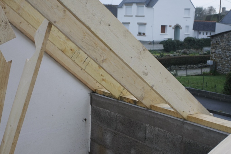

Message  diomedea Jeu 19 Nov 2009 - 7:51
Aujourd'hui ça ce corse!
Créer une charpente Constr11

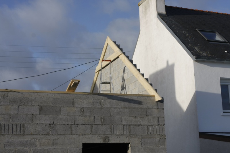

Pour tracer la découpe de ma première poutre, et après avoir trouvé l'axe du toit, j'ai fixé à l'endroit ou va se trouver la faitière, un bout de 20x4:
Créer une charpente 18_nov14
Après avoir découpé la partie basse avec l'aide d'un gabarit en cp...
Créer une charpente 18_nov15
... je n'ai eu qu'à la mettre en position et à tracer la partie haute avec l'amorce de faitière.
Créer une charpente 18_nov16
Ce premier élément tracé et découpé, servira à tracer toutes les autres fermes. Pour les découpes, je profite de la capacité de ma scie circulaire à plonger en plein bois:
Créer une charpente 18_nov17
Créer une charpente 18_nov18
Un petit coup de scie sauteuse, et le tour est joué.
Créer une charpente 18_nov19

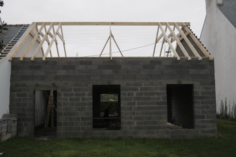

Comme je suis seul, je suis obligé d'imaginer des systèmes de maintiens provisoires.c'est parfois assez long, mais je n'ai pas le choix!
Créer une charpente 18_nov20
Voila je l'ai assuré avec quelques vis dans le mur, il n'y à plus qu'à pointer le faux entrait.
Créer une charpente 18_nov21
La deuxième à été assez rapide. on ne le voit pas sur la photo, mais comme sur l'autre côté j'ai utilisé un étai provisoire. Et puis cette fois, je n'avais pas le vide de la trémie d'escalier!
Créer une charpente 18_nov22
A suivre...

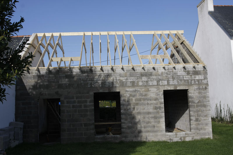

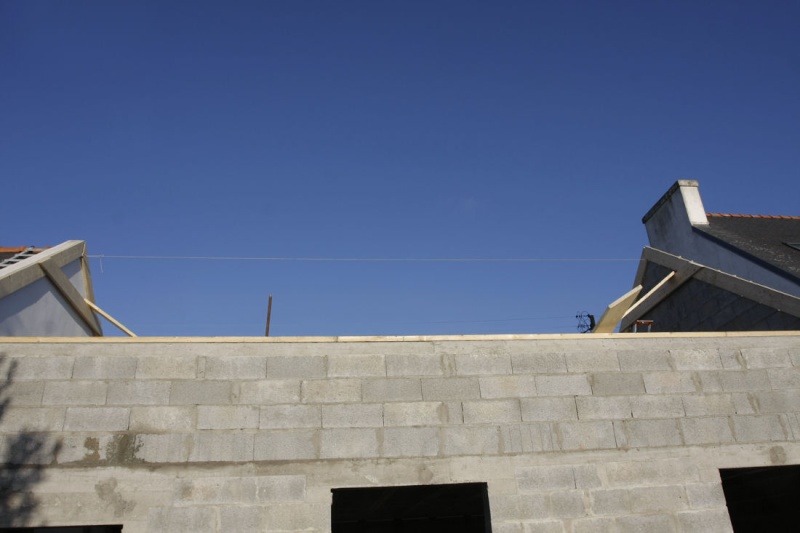

Aujourd'hui la difficulté à été le montage de la ferme centrale. Cette fois je n'ai pas de mur pour m'aider. Comment faire?...
Et bien j'ai tendu un câble d'acier entre les deux pignons, ce qui ma permis de poser le premier côté, et de pouvoir tranquillement poser le deuxième malgré un vent assez fort:
Créer une charpente 19_nov10
Le contre poids...
Créer une charpente 19_nov11
Avant de poser la première demi ferme, j'y ai cloué sur la partie haute une chute de bois pour en faire une sorte de crochet.
Créer une charpente 19_nov13
Une fois le deuxième élément posé, je n'ai plus eu qu'à le vissé dans la chute.
Notez les deux fils tendu pour l'alignement des faux entraits.
Créer une charpente 19_nov12
Reste à installer le faux entrait, j'ai préféré le visser pour ne pas avoir à taper au marteau et tout déréglé! Je n'ai pas mesuré les écarts en haut et en bas, je me suis simplement servis de mon niveau. Les charpentes ne demande pas une extrême précision, en tous cas celle ou j'ai relevé les côtes on était à +/- 3cm sur les espaces entre les fermes! une fois l'aplomb trouvé, j'ai calé le tout avec deux 20x4.
Créer une charpente 19_nov15
poser les deux demis poutres de la faitière ne ma posé aucune difficulté, la coupe tombant bien sur sur la ferme centrale.
Créer une charpente 19_nov16

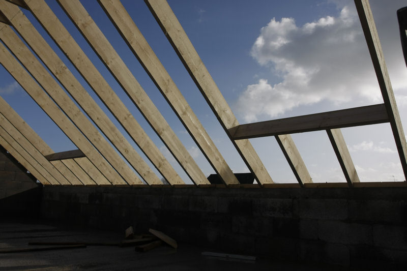

Message  diomedea Sam 21 Nov 2009 - 7:57
Aujourd'hui, il y aura peu de commentaires, les images se suffiront à elles mêmes.
Créer une charpente Constr13
Créer une charpente 20_nov10
Créer une charpente 20_nov11
Créer une charpente 20_nov12
Créer une charpente 20_nov13
Créer une charpente 20_nov14
Voila encore six fermes à poser avant les découpes pour les "Vélux" dont j'ai passé commande hier.
Créer une charpente 20_nov15
A suivre...

Hier j'en ai fini avec les éléments les plus lourds. Prochaine étape donc, les découpes pour les fenêtres de toit, pour ne pas dire "Vélux"!
Créer une charpente Constr14
Créer une charpente 21_nov12
Créer une charpente 21_nov13
Créer une charpente 21_nov14
Créer une charpente 21_nov15
Pour Aujourd'hui, pas de travaux, dimanche oblige! et puis nous avons un vent violent. J'espère que ça tiendra... Les fermes sont prévues pour soutenir un toit, pas pour supporter les efforts transversaux du à la pression du vent!
A suivre...

P'tit travail du dimanche:
Créer une charpente Constr15
Créer une charpente 22_nov10
Créer une charpente 22_nov11
Créer une charpente 22_nov12
Créer une charpente 22_nov13
Sur ma commune, le bricolage, ou plutôt le bruit qu'il génère n'est toléré qu'entre 10 et 12 le dimanche et jours fériés. Comme le vent c'est un peut calmé...
A suivre...
