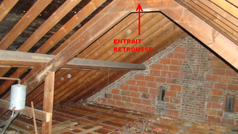

Re: Question Charpente
Je prends en cours de route, j'ai compris ce qui existait et ce que voulait faire dazel (modifier une ferme qui coupait les combles en deux partie de façon a faire communiquer ces deux parties) et les solutions proposées, et la dernière photo qui montre le travail réalisé.
Sauf un truc me turlupine: je ne vois pas d'entrait sur la photo: où est-t-il?
Était-il inclus dans l'épaisseur du plancher (auquel cas je suppose qu'on ne l'a pas modifié )? mais alors,
à quoi le "faux-entrait" qui a été supprimé?
Ce faux entrait qui parait constitué de deux parties assemblées au poinçon par des tenons chevillés, me paraît inapte à jouer le rôle d'entrait, c'est à dire de tirant. Donc le vrai entrait est autre part...
J'ai pris ce fil au vol , étant "petit nouveau" (amateur, nouveau retraité, compétent en outillage à main et menuiserie) tout à fait profane en matière de charpente mais interessé très égoïstement par le sujet: je veux construire un abri, ou plutôt une petite grange semi ouverte, d'environ 4x12 m au sol, et je n'ai pas la moindre expérience en ce domaine. Je compte procéder par étapes (plans, modele reduit à l'échelle, construction) et m'entourer de tous les conseils que je puis recueillir. A charge pour moi, bien évidemment de vous tenir informé de l'avancement du projet...
Qu'en pensez-vous?
Sur cette photo tu verra l'entrait haut "entrait retroussé"
Il doit y avoir aussi un entrait bas qui liaisonne les arbalétriers et les jambes de forces
merci Sieben
L'entrait retroussé est vraiment très très retroussé. je crois comme toi qu'il doit y a voir quelque chose qui fait entrait dans le plancher...
La photo qui agrémente ton pseudo représente un personne charmante et, euh ...bien charpentée!
