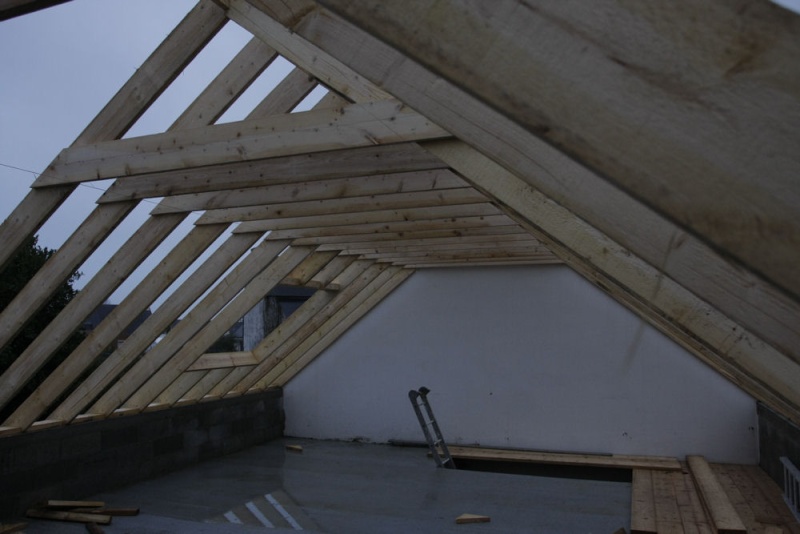

Ça y est l'ossature est terminée!
Créer une charpente - Page 2 Constr17
Étant seul, je suis obligé d'utiliser des méthodes pour m'aider dans mes montages. Cette construction, ma permis de découvrir les serres joint "une main" outil bien pratique!
Créer une charpente - Page 2 24_nov10
Ici un entrait bien calé sur ses supports provisoires, je n'est plus qu'à le clouer. Notez la petite pince qui l'empêche de tomber lorsque je cloue l'autre extrémité.
Créer une charpente - Page 2 24_nov11
Créer une charpente - Page 2 24_nov12
Créer une charpente - Page 2 24_nov13
Voila hier j'ai à nouveau pris rendez vous avec le maçon pour les dernières finitions. aujourd'hui je vais commencer la pose de la volige.
Créer une charpente - Page 2 24_nov14
A suivre...

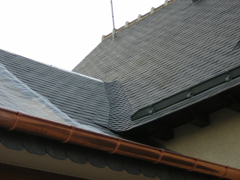

Message  la bricole Mer 2 Déc 2009 - 11:25
Bonjour Jean Paul
Je viens de lire ton dernier post sur la couverture en ardoise et celui de cuicui, il à raison au niveau du choix de l’ardoise :
l’ardoise en 3eme choix n’est vraiment pas facile à poser , et il à beaucoup de « déchet avec la pirrite de fer ». pour avoir quelques choses de propre il faut partir sur du 1ER choix avec le prix en conséquence
il faut également que la charpente soit préparée : sur la longueur du rampant j’ai mis 7 cm de creux ce qui permet de fermer les ardoises ( tu verras la photos intrus que les ardoises sont bien jointes). Cela ne se voit pas sur une vue générale mais si tu alignes le pignon de bas en haut, tu aperçois nettement le creux de la toiture.
Tu risques sinon d’avoir une toiture avec beaucoup d’ardoises qui baillent et connaissant ton niveau de finition dans le travail, tu ne seras pas satisfait de l’aspect esthétique.
D’autres part, tes abouts de fermette ne sont pas prêtes à recevoir une gouttière, il faudrait une partie de cache moineaux vertical se qui te permet de régler facilement la pente de gouttière avec une meilleure esthétique.( photo façade sud garage) .
J’ai posé e tous 9600 ardoise en 22 x 32 avec les soucis liées à la forme de la maison
Je pourrais te donner un coup de pouce vis à vis du traçage
J’ai beaucoup d’autres photos mais elle sont sur mon PC perso alors plus tard peut-être

Créer une charpente - Page 2 Empty Re: Créer une charpente
Message  cuicui Mer 2 Déc 2009 - 12:15
oui le top serait du 1er choix, mais en 2 ème choix d'Espagne tu peux aussi en trouver de la belle, de toute façon si tu passe par un couvreur demande lui conseil en fonction de ce que son grossiste à, en générale on aime pas poser de la mauvaise ardoise perte de temps et plus de manutention.
pour l'histoire de creusé la charpente moi je n'ai jamais vue ça (perte de temps) !! surtout sur du neuf, avec une belle ardoise ça plaque bien, il y a que sur du vieux en redressage de charpente quand on voie que ça bombe légèrement on creuse les fermes ou les pannes pour être sure que ça lève pas mais c'est tout
pour les bout de fermette tout dépend ce que tu vas utiliser comme crochet de gouttière
"les petits" (je sais pu les noms) : simple a posé, peu résistant surtout au échelle plate, obligation d'avoir une planche de gouttière et impossible de l'habiller en ardoise
Créer une charpente - Page 2 GouttiereZinc_05_400
"les gros" ceux qu'on utilise toujours : pas compliquer à posé, très résistant
Créer une charpente - Page 2 CROCHET-DE-GOUTTIERE-DEMIE-RONDE-2
tout ça c'est valable uniquement pour de la gouttière demi ronde, mais comme j'ai vue que tu avais de la gouttière nantaise sur la maison à côté ...
Créer une charpente - Page 2 Pose-sur-chevron-havraise
c'est une autre histoire
à voir ici photo des réalisation de mon père , on se rend pas bien compte mais tout est fait avec de l'ardoise type ancienne très épaisse et tout mis au clou

Message  diomedea Mer 2 Déc 2009 - 13:14
Bonjour à tous les deux
Et merci pour vos précieux conseils Exclamation
Les toitures que vous me montrez sont absolument superbe! Devant tant de dextérité je me sent tout petit Embarassed
Dès que j'ai fini la pose de la volige, je ferrais des demande de devis, et je verrais bien... Les couvreurs, suite à la baisse des constructions semble plus disponible. Cela fait près de quatre ans que j'essaie d'en avoir un pour quelques travaux d'entretien!
Je vais creuser l'idée des ardoises "artificielles" cela me semble être un bon compromis entre le bac acier et la véritable ardoises. Pour les gouttières, je verrais également avec le couvreur. J'ignorais que les gouttières de ma maison était du type " Nantaise", on en apprend vraiment tous les jours!
Thierry, je te souhaite de rapidement trouver du travail, en tout cas merci pour ton aide...
Pierre je comprend bien ton raisonnement, mais est ce que naturellement une charpente ne va pas prendre du creux? et surtout comment s'y prend t-on pour contraindre une charpente?
Ta toiture est vraiment magnifique! et ça n'est pas la tipule qui me contredira! Wink
Pour finir, voici une vue de la toiture qui me sert de modèle, prise au niveau des caches moineaux:

La pose de la volige ne m'a pas posé, jusqu'à présent, de problème.
Au bout d'une dizaine d'heures de travail, j'ai pu en clouer sur un peu plus d'un quart du toi.
Créer une charpente - Page 2 02_dac10
Créer une charpente - Page 2 02_dac11
On voit bien la technique décrite hier par cuicui: toutes les quatre planches, je ne la cloue pas. Ensuite je la retire une fois que celle qui la suis est fixée, et viens la poser avec deux pointes en provisoire sous son emplacement. Cette méthode, permet de travailler en sécurité, ce qui ne n'empêche pas de mettre un harnais.
Créer une charpente - Page 2 02_dac12
Reste à combler les espaces laissés libre en descendant, et le tour est joué...
Je finirais ce coté après le passage du maçon.

Photo d'une réalisation du mois de septembre sur la maison des parents
le tout fait sur volige travailler a la tronçonneuse et scie à la main
Créer une charpente - Page 2 Varand10
Créer une charpente - Page 2 Varand11
on voie bien ce que j'expliquai avec les crochets de gouttière, ici ce sont des gros donc on a pu mettre des ardoise sur la planche derrière la gouttière
reste pu qu'a faire le faitage sceller comme sur la maison
JPaul toi aussi tu met du cuivre ? ... lol!
bonne soirée

Message  diomedea Ven 4 Déc 2009 - 21:09
Bonsoir cuicui
C'est un travail absolument magnifique! affraid affraid mes félicitations à celui qui l'a réalisé! Le raccord entre les deux pans est une pure merveille.
Il y a quand même quelque chose qui m'intrigue, c'est l'implantation pour le moins surprenante de (l'horrible!) antenne TV. J’ai plus l'habitude de les voir ancrée sur les cheminées...
Quant aux gouttières, il n'est même pas sure que je mette du zinc... Embarassed Je verrais ça avec le couvreur, il passe voir le chantier demain matin.
Encore bravo!

Message  cuicui Ven 4 Déc 2009 - 22:10
je passerai le message au paternel 42 ans de métier à 56 ans (fait le calcul) dont 22 à son compte tout seul !... normal qu'il y a un peu de maitrise lol
pour la noue en ardoise ça demande pas mal de boulot quand même, taillé toute les ardoises et faut surtout pas en cassé une vers le bas quand tu est en haut par ce que il faut tout recommencer déja que toute les ardoises de la véranda qui sont un reste de chantier, on été re-taillé a la main pour être de la même dimension que sur la maison ...
pour l'antenne c'est voulu, comme mon père est un fanatique du "ultracostorésitentàtout" (une partie de la maison est en parpaing plein et il y a des poutres qui ne serve à rien ...), le tube de l'antenne fait au moins 4 mètres et est fixé au pignon, ça évite éventuellement de cassé la cheminé scratch
