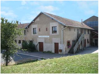

Re: Stage menuiserie : construction d'un établi
J'ai trouvé l'adresse

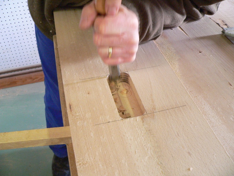

Avant de poursuivre par la construction et le collage de la griffe, je dois rectifier un oubli, et de taille : l'équarrissage des mortaises !
Pour nous, pas le choix, notre formateur ne veut pas entendre parler d'arrondir les tenons !
Alors, bédane pour tout le monde, c'est sa tournée...
![Stage menuiserie : construction d'un établi 14-equ11](https://i.servimg.com/u/f41/17/71/89/22/14-equ11.jpg)
PS : ne regardez pas dans le fond, dans mon scénario, les griffes ne sont pas encore construites ...

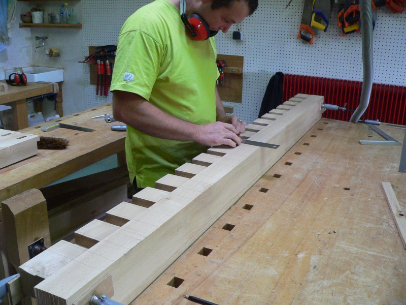

CONSTRUCTION DE LA GRIFFE PARISIENNE
Cette "griffe" est en fait une succession de mortaises débouchantes rectangulaires en partie avant, qui, associées à une presse latérale, permet de bloquer (ou d'ailleurs de débloquer) une pièce à plat.
On ne perce pas le plateau à la défonceuse, puis équarrir au(x) ciseau(x), quand même pas !
C'est une pièce rapportée, dans laquelle on a usiné des rainures de la largeur de la griffe.Cela se voit bien sur la photo ci dessous :
![Stage menuiserie : construction d'un établi 1-grif12](https://i.servimg.com/u/f41/17/71/89/22/1-grif12.jpg)

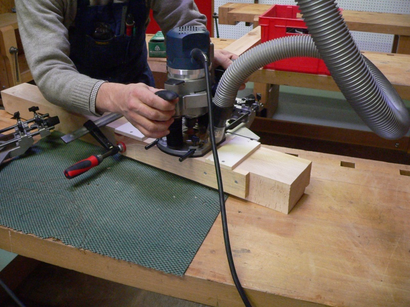

Usiner cette "mortaise batarde débouchante" (je ne sais pas si on peut dire cela), se fait en tournant la pièce de 90°, ce qui revient alors à faire une large rainure.
Nous utiliserons la défonceuse, armée d'une large fraise (pas encore large assez, puisqu'il faudra 2 passes), et, puisque nous construisons 6 établis, nous usinerons les 6 rainures à la fois, dans les bois tenus serrés par des presses, un peu façon PSA (private joke, pour mes compagnons d'établis).
Les 2 bois d'extrémités sont tracés, ils serviront à positionner le guide.
Pour le premier passage, une latte lui est adjointe, afin de décaler la fraise de la valeur nécessaire.
![Stage menuiserie : construction d'un établi 4-degf10](https://i.servimg.com/u/f41/17/71/89/22/4-degf10.jpg)
premier passage(avec latte)
![Stage menuiserie : construction d'un établi 3-degf11](https://i.servimg.com/u/f41/17/71/89/22/3-degf11.jpg)
deuxième passage(sans latte)
ça avance,ça avance ...à noter, le martyre en fin de passe.

"GREFFE"
Reste à fixer la griffe à son plateau.
On pourrait évidemment coller à plats joints. Mais c'est peut être un peu optimiste !
Nous allons y placer des "pigeons" (fausses languettes interrompues).
On pourrait tirer deux rainures, mais elles seraient potentiellement visibles !
Nous optons donc pour des rainures interrompues, qui se feront à la défonceuse.
Défoncage
Premier point : tracer les mortaises, tant sur la griffe que sur le plateau.
![Stage menuiserie : construction d'un établi 5-trac10](https://i.servimg.com/u/f41/17/71/89/22/5-trac10.jpg)
report des griffes sur le plateau (mis sur chant)
attention : on se trompe facilement de sens..
Deuxième point : défoncer les mortaises des pigeons.
NB : ici, pas de gabarit ! défonçage au guide parallèle et aux tracés
![Stage menuiserie : construction d'un établi 6-defo11](https://i.servimg.com/u/f41/17/71/89/22/6-defo11.jpg)
de la griffe
![Stage menuiserie : construction d'un établi Img_6412](https://i.servimg.com/u/f41/17/71/89/22/img_6412.jpg)
du plateau
Les deux éléments prêts pour la greffe
![Stage menuiserie : construction d'un établi 7-defo11](https://i.servimg.com/u/f41/17/71/89/22/7-defo11.jpg)

ASSEMBLAGE PIETEMENT - PLATEAU
les tenons bâtards des pieds seront encastrés dans des mortaises pratiquées à la défonceuse dans le plateau.
on a pris soin de créer un tenon bâtard de l'épaisseur correspondant à une de nos mèches de défonceuse, de sorte que,
d'un coté au moins (à l'avant du plateau), une seule passe soit nécessaire.
De l'autre côté, la mortaise doit être plus large, pour permettre les inévitables mouvements transversaux du plateau.
Défonçage
pas de gabarit, cette fois, traçage des extrémités et guide parallèle seulement, réglé sur le tracé du trusquin..
pour ne pas dérégler le guide, on trace et on usine les mortaises de manière systématique sur chacun des plateaux.
là, il faut bien admettre que l'on a un peu l'impression de rejouer "les temps modernes"...
![Stage menuiserie : construction d'un établi P1010617](https://i.servimg.com/u/f41/17/71/89/22/p1010617.jpg)
défonçage
![Stage menuiserie : construction d'un établi P1010618](https://i.servimg.com/u/f41/17/71/89/22/p1010618.jpg)
et l'incontournable équarrissage manuel
