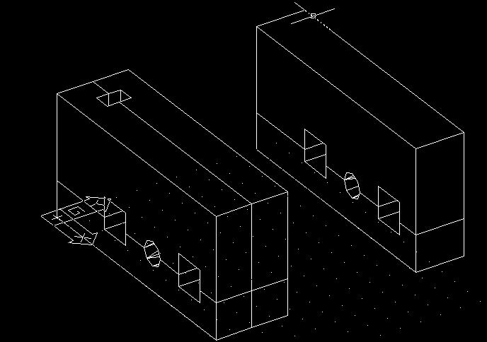

comme vous l'avez vu sur les dernières photos, je n'ai pas de place latéralement pour y mettre l'étau arrière prévu. j'ai acheté un "inset vice", que je montre plus bas, et qui conviendra pour l'instant.
j'ai besoin d'aide, parce qu'il faut l'encastrer, et que la défonceuse m'est quasi inconnue.
contraintes :
défoncer sur 2 niveaux (voir vue de face)
garder moins d'un cm non défoncé tout autour de la pièce métallique (voir vue du dessus).
dois je faire un gabarit ? en une pièce ?
comme je défoncerai au bord, faut il agrandir le plateau côté "vide" ?
tous les conseils seront les bienvenus (faire simple et sur - ne pas sortir accidentellement de la zone - est essentiel).
déjà merci à tous.

Effectivement le plus simple est de construire un gabarit en CP
Ensuite, en jouant sur les différences de diamètre bague de copiage/fraise, tu ne devrais pas avoir de difficulté à défoncer tes encastrements bien concentriques...

Faut pas toujours chercher trop compliquer ! Le guide parallèle ferait très bien l'affaire, s'il est bien réglé ! Tu n'aurait plus qu'a finir le bout au ciseau.
Si tu fait ça comme ça, n’oublie pas de visser un tasseau continu sur ton guide parallèle en replacement des bouts de plastique.
Tu trouve que la fixation de l'étau n'est pas très mécanique, je me propose donc de calculer la force d'arrachement sur les tire-fonds en fonction de la force de serrage, afin d'infirmer ou de confirmer tes craintes. Pour ça il me faudrait les côtes suivante; 1,2 et 3 :
Et le diamètre des trous de fixation aussi ! Pour voir ce qu'on peut mettre comme tire-fonds.

Renaud, Guillaume,
je vois que vous n'êtes pas trop chaud, ni pour creuser le plateau, ni pour cette presse qui, effectivement, est un peu légère.
sinon, oui, j'ai une défonceuse, une bosch bleue, jamais utilisée !
Antoine,
merci de ta proposition, je te donne les cotes plus bas.
à noter que ce qui me retient, ce n'est pas l'arrachement provoqué par le serrage, c'est celui provoqué par un appui sur la presse grande ouverte, par exemple s'appuyer dessus ou quelque chose comme cela.
voici les cotes :
épaisseur établi : 75
entre axe : 85
diamètre trou : 12
distance 2 : 40
ouverture entre les machoires : 450
pour moi, on a un bras de levier de 490 en couple moteur,
et un bras de levier de 85 en couple résistant.
la force d'arrachement sera 5,8 fois la force appliquée à la mâchoire extérieure.
si on s'appuie avec 40 kg dessus, on aura 232 kg d'arrachement, soit 116 sur chaque tire fond.
qu' en penses tu ?
merci de vos avis.
Bernard

Ah ! Je ne pensais pas calculer la même chose ! C'est d'ailleurs pour ça que je n'avait pas demander l'ouverture maximale de la presse. Du coup, je vais faire les deux.à noter que ce qui me retient, ce n'est pas l'arrachement provoqué par le serrage, c'est celui provoqué par un appui sur la presse grande ouverte, par exemple s'appuyer dessus ou quelque chose comme cela.
Premier calcul, celui que tu a fait, la force d'arrachement lorsque l'on appuis sur le bout de la presse, quand elle est ouverte au max.
Je trouve un truc proche du tient.
1er bras de levier : 585 (le point de pivot est le tirefond le plus éloigné). 2nd bras de levier : 85. Rapport de 6.8
Je reprend tes 40 Kg : Arrachement de 275 kg, 157,5 par tirefond.
Je viens de regarder les caractéristiques des tirefonds, ici. Pour des tirefonds de 12*70, la résistance à l'arrachement est de 732 daN, soit a peu de chose près 730 Kg. Autrement dit, tu ne dépasse même pas la "résistance utile avec un coefficient de 3".
Second calcul, c'est la force d'arrachement qui est créé sur les tirefonds les plus près du bord, lorsque l'on serre une pièce entre greppes.
J'ai fait un triangle des forces, et je trouve 32Kg d'arrachement pour 40Kg de serrage entre greppes.Un rapport de 0.8.
Tu n'as plus qu'a décidé quelle presse tu va installer ! C'est vrai que la dernière est plutôt sympa.

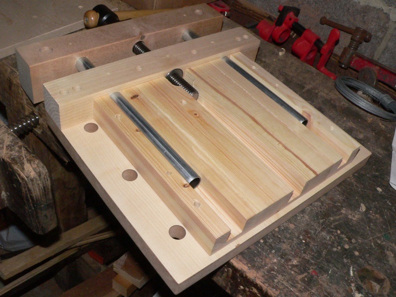

pour disposer rapidement d'une presse sur mon nouvel établi, j'avais acheté une petite presse "volante", me disant qu'elle servirait bien aussi en travail à l'extérieur.
mais elle n'est pas trop efficace telle que, parce que difficile à bloquer sur l'établi.
aussi, et poussé par les utilisateurs de "mini établis", notamment Damien, j'ai rapidement reconverti cette petite presse en "mini établi" surhaussé, en lui faisant une base élargie, pour donner prise au valet ou à des serre joints.
ce n'est ni beau ni luxueux, mais c'est efficace, et il est certain que le confort est, pour certains travaux, magnifique.
au passage, je montre comment elle est faite, c'est on ne peut plus simple, ça ressemble a la presse du petit établi de Pili, en style "jouet", mais ça peut éventuellement servir à quelqu'un.
évidemment, elle ne durera pas mille ans, mais elle va bien, en tous cas pour l'instant.
amicalement
bernard

Quelle modestie !Ce n'est ni beau ni luxueux
Merci pour la photo du dessous, tu me motive à refaire la presse de mon mini établi, qui n'a jamais vraiment fonctionné...
Antoine- complétement accro

bricoleux a écrit:ah, les vues du dessous ....
Et la vue des dessous...
Mimi, le petit établi

merci pour ces petits clins d'oeil (d'yeux ?).
Damien, j'ai collé vissé le le piètement, mais la planche inférieure de la petite presse est seulement (mais solidement) vissée, pour pouvoir démonter éventuellement.
moins beau que des tenons débouchants et renforcés par des coins en sipo, ça c'est sur !
j'essaierai de montrer qq chose de plus élaboré un de ces 4.
amicalement
Bernard

cette semaine, congé de carnaval.
j'en ai profité pour rejoindre mon lieu de stage préféré, y prendre des informations concernant une presse horizontale, en bois de A à Z, dont je voudrais équiper mon établi.
voici le modèle : cette presse sert ici de presse parisienne, elle pourrait aussi se mettre en frontale.
je la préfère, esthétiquement, à la presse en acier (cercle rouge).
Conçue entièrement en bois, elle ne fait appel au métal que pour la vis de serrage.
2 glissières coulissent dans une pièce de bois fixée au bord de l'établi.
les glissières sont solidaires du mors mobile, par tenon et mortaise à renard.
le tout est supporté par en dessous.
La difficulté pour réaliser tant le mors fixe que mobile réside dans les mortaises : 40 par 40, dans une épaisseur de 60 et 90.
On les réalisera à la défonceuse, en rainurant dans deux pièces de bois à coller par la suite.
le mors fixe sera donc constitué de deux pièces, mais le mors mobile - qui comporte en outre une mortaise verticale destinée à recevoir la greppe/griffe - sera constituée de 4 pièces :
à obtenir
coupe horizontale (mortaises)
coupe verticale (trou greppe)
les morceaux assemblés/collés
y a plus qu'à ...
bonne soirée
Bernard
