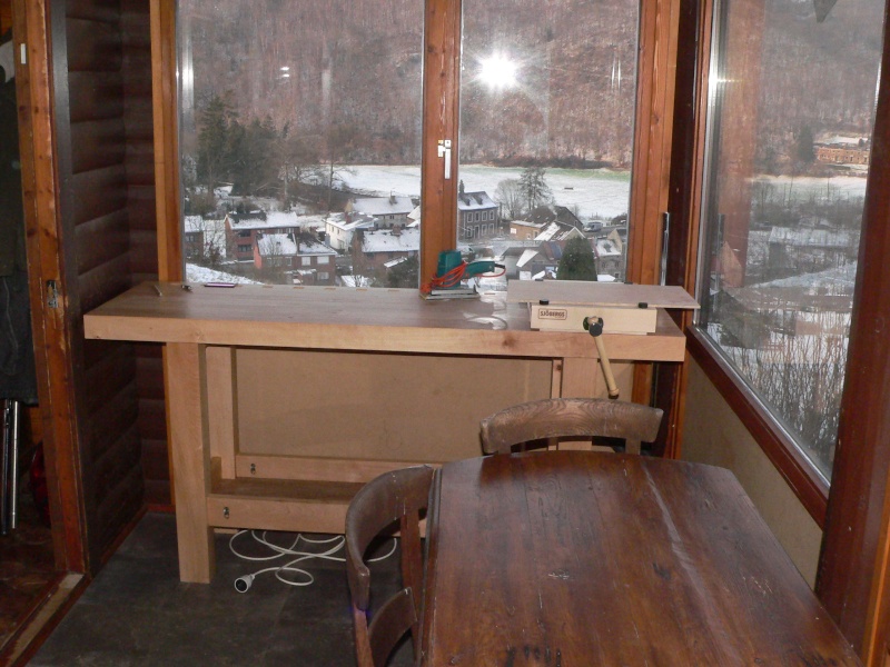

Re: Stage menuiserie : construction d'un établi
comme me l'a gentiment rappelé Guillaume, dans un post de Damien -restauration de mon établi-, je n'ai pas vraiment terminé mon reportage sur l'établi fabriqué en stage menuiserie.
pour la (bonne?) raison que ce n'est pas terminé.
pour qu'il trouve sa place dans mon atelier, je dois le réorganiser, et cela va prendre du temps.
de plus, nous étions à l'entrée de la mauvaise saison, dans laquelle je me sens mieux à l'étage qu'au sous sol.
j'ai donc choisi de monter (provisoirement) mon établi sur ma terrasse, endroit où je me sens bien, et qui est entre l'espace de vie et l'extérieur.
je m'y occupe à plein de chose, y compris des bricolages pas trop "salissants".
pour la finition, j'ai quasiment suivi la suggestion de JP, le laisser tel quel. j'ai juste passé une couche d'huile pour plan de travail. le bois en ressort plus beau, le travail est minime, les reprises sans problèmes.
voici deux photos de l'engin "en place" :
vous remarquerez qu'il n'y a guère place pour une presse frontale, et pas du tout pour une latérale.
c'est pourqoi j'ai acheté une petite presse "volante" qui rend bien des services, et en rendra encore en cas de travail hors atelier.

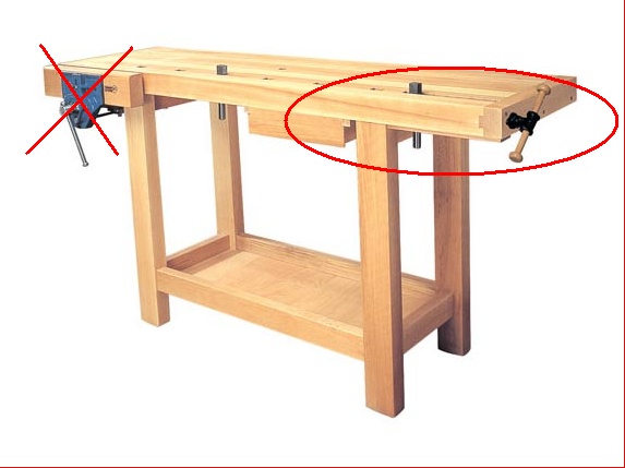

de toutes façons, les presses prévues ne me plaisent pas, enfin, c'est leur mode d'attache à l'établi qui ne me plait pas, je trouve qu'il génèrera sur les 2 tire fonds les plus proches du bord une force d'arrachement considérable.
la photo suivante illustre mes propos :
en fait, il me faudrait, pour l'instant, un système de serrage qui n'augmente pas la taille de l'établi . j'en ai trouvé deux, un appelé presse allemande que voici (c'est le système, moins sophistiqué, des établis de rêve de nos amis ...)
mais cela me parait un travail considérable, maintenant que l'établi est en place.
je pense m'orienter vers ce système ci :
lorsque l'établi ira dans l'atelier, où je disposerai de plus de place, j'aimerais le doter de 2 presses, une frontale et une latérale, la configuration qui retient toute mon attention est pour l'instant celle ci :
mais rien n'est sur, sinon qu'une des deux au moins sera ou ressemblera à celles qui équipaient les établis de Damien (formateur menuiserie, pas musicien), et qui sont faites main, en bois, et ont pour moi le gros avantage de ne pas tenir avec 2 bêtes tire fonds accrochés au bord inférieur de l'établi.

voilà, cette fois, je crois avoir terminé, provisoirement, le chapitre de mon établi.
s'il prend un jour sa place ailleurs, s'il reçoit des presses ou autres accessoires, je vous en parlerai.
c'était mon premier post, j'ai découvert le plaisir du partage et de se sentir suivi. merci à tous.
amicalement
Bernard

Merci Bernard!
Un bien bel établi,avec une bien belle vue!
Amicalement Marty
Amicalement Marty

Bonsoir Bernard,
Merci pour ces photos, ton établi est à l'envers non les greppes sont au fond vu que c'est un endroit provisoire tu n'en avais peut être pas l'importance du sens sinon j'attends désormais le prochain post avec le montage de ta presse, le modèle qui te plait à l'avantage de se monter assez facilement comparé aux presses à chariot comme les nôtres qui j'avoue ne sont pas si simple que ça.
Amicalement guillaume.

Bonsoir Bernard,
Tu as trouvé un bel emplacement pour ton établi, en plus tu profites de la vue.
C'était moins une pour le positionner, quelques cm de + est il prenait la place de ta table.
Bonne réorganisation et fait nous profité de l'installation de tes presses.
Amicalement, Cyril
Amicalement, Cyril

Bonsoir Bernard,
Très bel "atelier", je trouve la vue et le cadre bien agréable pour travailler. Encore bravo pour ce bel établi.
La presse que j'ai installé sur mon établi (qui est de la même marque que ta presse portative me semble-t-il) est solidarité à l'établi grâce à 8 tire-fonds (et non 2), ce qui garantie contre un risque d'arrachement.

et merci pour vos commentaires.
Guillaume, oui l'établi est à l'envers.
c'est ce que j'expliquais à Damien tout à l'heure, les "trous" me gênent très souvent (je m' en sers pour dessiner notamment), alors je l'ai retourné, et maintenant les greppes servent de butée. ce n'est pas mal non plus !
a +
Bernard
a +
Bernard

Bonsoir Bernard,
On peut aussi dire que c'est ton établi qui voulait profiter de la vue qui est plus que sympa !!!
Personnellement, sur mon établi, j'ai une seule rangée de trous qui traversent dans la grande longueur.
Du côté de la presse verticale, j'en ai d'autres, perpendiculaires aux premiers.
Cette disposition m'avait été conseillée par Pierre et j'en suis ravi.
Finalement, après un petit temps d'adaptation, peu de choses passent dans ces trous.
Bernard, je regarde encore ta terrasse et je me dis que j'y passerais bien du temps avec la vue que vous avez.
[url]http://www.metabricoleur.com/t1016-nos-etablis-a-ameliorer?highlight=nos+établis+a+modifier[/url]
- Messages : 9412

Bonsoir Renaud,
merci pour le lien, j'ai bien vu .
avec le temps : tu es satisafait de tes choix (presse rapide + tire fonds, trous à 12 cm du bord) + 2eme ligne en face de la presse principale ?
c'est vrai que la vue est belle qui domine le village, c'est pourquoi il n'est pas impossible que l'établi finisse par rester là !
amicalement
Bernard
amicalement
Bernard

Oui, avec le temps, je suis satisfait.
Il se passe, parfois, un moment avant d'en avoir besoin, mais quand ça se présente, j'aime avoir ce dispositif sous la main.
J'aimerais bien faire un essai avec des serre-joints qu'on passe dans ces trous pour copier un peu l'établi Festool.
Mais, je vais peut-être modifier cet établi dans le futur. Les neurones fonctionnent, font des aller-retour, aussi impossible d'en parler ici. Je le ferai plus tard.
A bientôt,
A bientôt,
- Messages : 9412

Bonsoir Bricoleux
sur le plan de l'établi Kity, qui m'a inspiré, le mécanisme des presses est en bois (glissiéres et supports)
à + Lulu
à + Lulu
