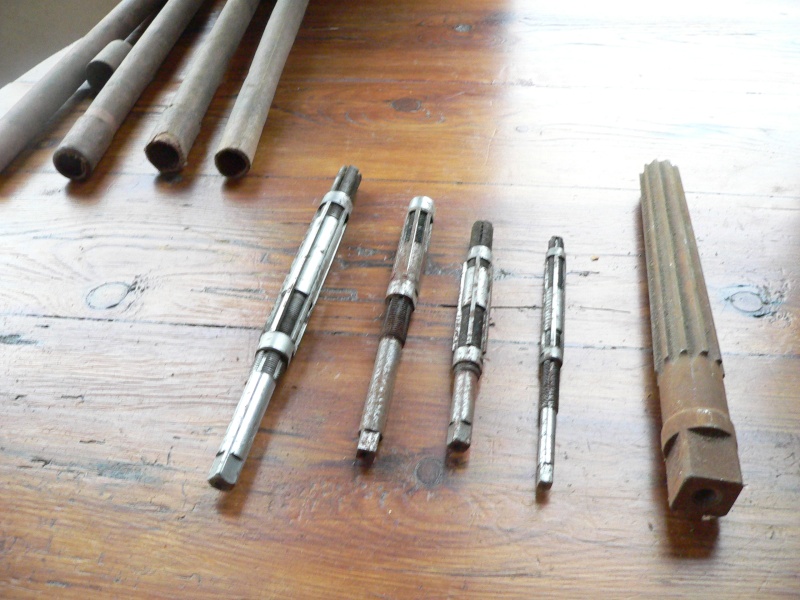

Re: Stage menuiserie : construction d'un établi
voici 2 photos d'outils "bizarres", je pense qu'ils doivent servir à agrandir un trou.,mais je ne sais comment les utiliser.
bonne journée
Bernard
bonne journée
Bernard
Bonjour Bernard
en effet sur la premiére photo, ce sont 4 alésoirs à main expensible,le plus à droite est fixe et conique (peut etre cone mors n° 2 ou 3)
on les utilise avec un tourne à gauche et beaucoup d'huile de coupe
leur amplitude de réglage est faible pour agrandir un trou
de l'ordre de 1 mm pour les petites dimensions, un peu plus quand le diamétre augmente
c'est trés fragile et comme le dit Ouss, moi aussi, j'en ai explosé au cours de ma vie professionnel
les alésoirs machine ou américain, le sont moins, mais pas réglable
à + Lulu
à + Lulu
