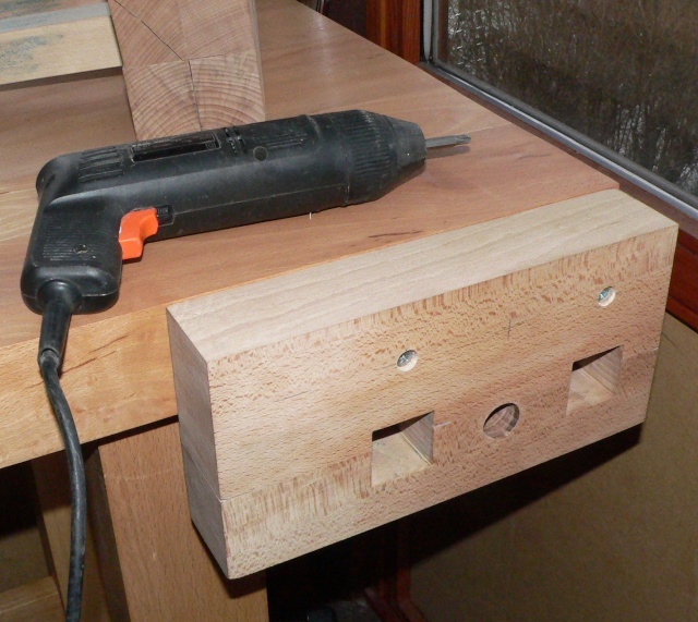

aujourd'hui, "il neige sur Liège", alors j'ai décidé de doter l'établi de sa presse.
la voici .
elle est un peu lourde et volumineuse, mais j'aime bien l'idée qu'elle soit tout en bois, elle aussi.
(non, non, la vis sera en métal ...)
on distingue bien les 4 pièces dont elle est constituée
ainsi que les tenons (seulement bloqués, pas à queue de renard)
équipée d'un système qui fait bricolo, mais il fallait la mettre au bon niveau, l'attacher au plateau et la guider
pour positionner le mors fixe, j'ai calé l'ensemble avec un pied extensible, et marqué le plateau par des "pointeurs" avant de pré forer (vraiment très pratique)
(me fait penser à un avatar bien connu des MB)
le mors fixe en place (ma vieille visseuse sur secteur n'a rien perdu de son couple)
et la presse tout entière
il me restera à la doter de sa vis, j'hésite entre une nouvelle, et une ancienne récupérée sur un vieil établi.
pour le plaisir.
à très bientôt, pour suite et fin.
Bernard

Belle réalisation ta presse est très bien réussi. Ton bois ressemble a du hêtre, c'est ça ?
Concernant le trou sur le dessus, tu as prévu un accessoire style greppe ?
Amicalement, Cyril

Salut Bernard,
Très belle réalisation ta presse, je vois que tu l'a mise à l'opposé de tes trous de greppes, ton établi sera en position centrale quand il sera dans son endroit définitif pour pouvoir l'utiliser des deux cotés ou rien à voir.
Amicalement guillaume.

Guillaume, Cyril,
l'établi n'est pas là où il aurait du être, mais je suis très content de ce choix.
la presse était faite pour se mettre en presse parisienne, cad sur le peti côté de l'établi. on voit d'ailleurs que le mors mobile présente un trou de greppe qui, mis ainsi, ne sert pas à grand chose et dont les dimensions longueur/largueur sont inversées.
mais j'ai une presse, elle ne gêne pas trop là à droite, ça me va.
de même j'ai placé les greppes à l'arrière, parce que je fais beaucoup de choses sur cet établi, notamment dessiner ou petits bricolages, et les trous m'ennuient.
voilà ! si l'établi va un jour dans l'atelier, sa presse sera mise sur la largeur. on verra ...
bonne journée à vous.
amicalement
Bernard

j'ai enfin reçu, par la poste, la vis qui doit équiper ma presse "maison".
diamètre annoncé : 26mm. en réalité, un chouïa plus.
perçage théorique de mes deux mors, fixe et mobile : 26mm, en réalité, un chouïa moins.
en fait, la vis pénètre les mors, mais il faut tourner, et après quelques cm, cela devient déjà dur.
donc, ma question : comment élargir quelque peu un percement de 26mm dans des plaques en hêtre de 6 cm et 9 cm d'épaisseur ?
à moins qu'une autre idée ne vienne à mon secours ?
merci.
a +
Bernard
Re: Stage menuiserie : construction d'un établi
Salut Bernard,
tu ne peux pas repasser tes pièces sur une perceuse avec une mèche plus large comme du 30 au moin pas de gêne !!! mes deux presses sont percées à 35 pour des vis de 30 à exception que les trous sont manchonnés par du tube inox de 35 en plus.
- Messages : 1614
Points : 4225
quand j'ai un trou à reprendre pour enlever le chouia qui pourri la vie, j'utilise un axe à toilé fixé en mandrin de perçeuse
je le fais courrenment dans la feraille, donc dans le bois.......
un axe à toiler est un axe fendu sur lequel j'entoure de la toile émeri, l'enroulement de la toile est en sens contraire de la rotation
pour que ça le fasse bien,(dans l'autre sens ça le fais moins)
à + Lulu
à + Lulu
Bonsoir Lulu et Guillaume (que je n'avais pas lu, donc "edit")
lulu :
merci. si je te comprend bien, la toile émeri n'est fixée que d'un coté ?
guillaume : avec une mèche plus large, comment va t elle se centrer ? j'ai peur qu'elle n'oscille et nous fasse un bel ovale ...
quand à forer plus large ... "mon tour n'est pas encore remonté entièrement ! "
amicalement
Bernard
tu passe un bout de la toile émeri dans la fente de l'axe et tu l'entoure autour tout simplement
ou je bosse tous les monteurs ont ça dans la caisse
à + Lulu
à + Lulu
Merci Lulu,
j'essaie demain.
cordialement
Bernard
ps : pour le sens de rotation, je vais essayer de ne pas me tromper ...
j'essaie demain.
cordialement
Bernard
Bonsoir bernard,
Amicalement, Cyril
La solution proposé par Lulu me semble mieux adapté et plus douce surtout. Dans un cas comme ça, faut pas se rater...bricoleux a écrit:
Amicalement, Cyril
RE à tous ceux qui prennent le temps de m'aider,
pour le métal, il existe des "machins à aléser" dont le diamètre grossit quand on serre un boulon au dessus.
(outil bien pratique d'ailleurs, vaudrait voir à généraliser ...)
cela n'existe pas pour le bois ?
bernard
bernard
