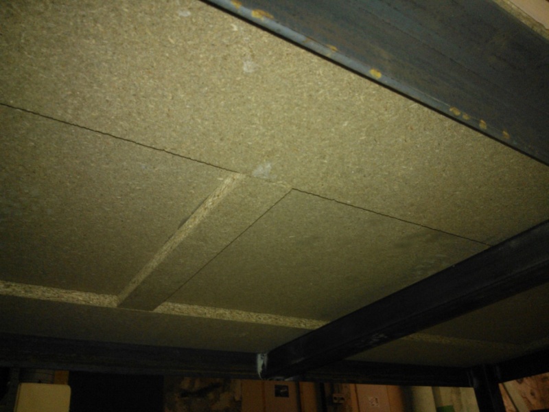

C'est de l'aggloméré, parce que c'est pas cher et lourd... en 2 épaisseurs de 18 collées l'une sur l'autre et recouverte d'une peinture polyuréthane bi composant pour les sols  (le pot été déjà ouvert). C'est surement pas hyper solide mais c'est un compromis et pour l'instant je suis pas déçu (et j'ai pas de scrupules à taper dessus !! cheers  cheers )
le dessous (ajouré, ça m'a permis de tout faire dans une plaque) :

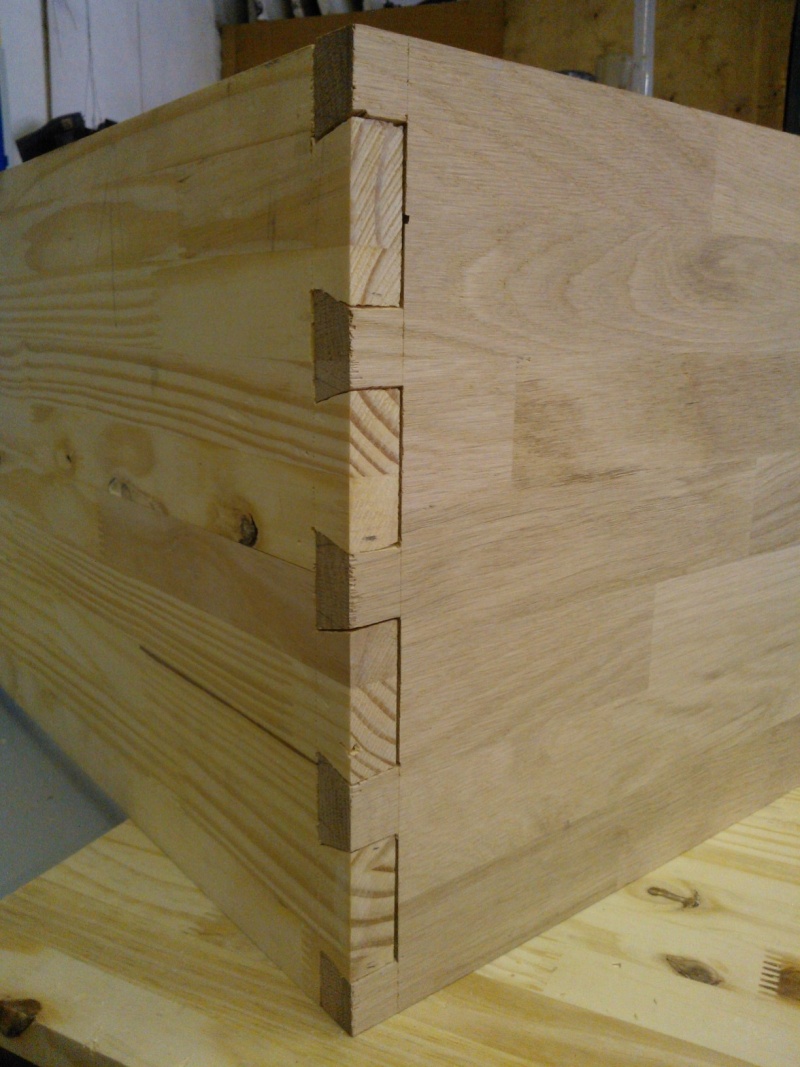

Les tiroir en bois avec assemblage en queues d'aronde, c'était mes premières, ça m'a pris un temps fou mais je regrette pas !!
Construction de mon établi en métal Wp_00118
c'est pas parfait mais ça reste un établi et ça devrait pas bouger

je n'ai pas de critique à formuler, pour moi, la hauteur est un peu basse, mais c'est une question de taille.
par contre, félicitation pour tes tiroirs, et particulièrement pour tes queues d'aronde.
pour une première elles sont plus qu'honorables, et j'aimerai en réaliser d'aussi propres, quand j'oserai me lancer

pour les queues d'aronde j'ai fait comme sur cette vidéo, c'est pas très académique ni hyper précis mais ça fonctionne et on comprend bien ce qu'on est en train de faire.

Oui, c'est comme ça que j'ai appris à les faire il y a plus de 30 ou 40 ans d'ici. Seulement, le gars a vachement le compas dans l’œil là. J'étais en cours de réadaptation professionnel et il n'était pas question de couper à vue d’œil, il nous fallait faire tout les tracés avant de couper, sinon on attrapait la pièce droit sur la tête par le prof! De toutes façon, même à l'heure actuelle, je ne serait pas capable de faire comme lui!
A-tu utilisé l'épaisseur sur les côtés avant de tracer?... Cela est indispensable pour éliminer les joints. Tu doit savoir que cette épaisseur doit être la même que celle de ta scie à dos!

oui, j'ai décalé les coupes avec une petite plaquette de l'épaisseur du trait de coupe. Après, faut pas se tromper, marquer une rainure sur 2, changer la plaquette de côté et faire les autres.
