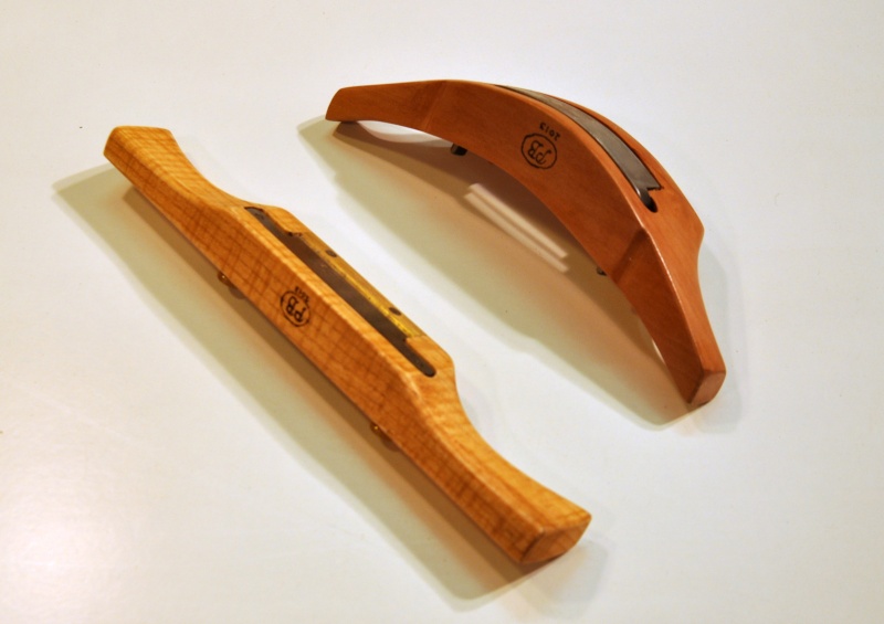

Aymeric alias Metos utilise un marquage à chaud pour ses conceptions. Le poinceau a été réalisé selon croquis aux US me semble t-il...

Shitopicker a écrit:Bonsoir,
WWW
c est en angleterre en fait

Re: Marquage bois
Etant amené à réaliser mon deuxieme ouvrage ICI et qui ne sera pas pour moi, qui plus est, je me suis dit qu'il serait sympa de "signer" mes oeuvres !!
aussi je me suis fait faire un Fer à marquer à chaud dans du laiton (j'ai des bon amis à mon travail)
Parc ontre j'ai une petite question: Quel est selon vous le meilleur emplacement pour apposer ce sceau ? Il me semble qu'il faut qu'il soit visible mais pas remarqué ... non? (comme une signature au bas d'un tableau, que l'on peut voir si on la cherche !!)

Re: Marquage bois
joli
il a été fait par quel procédé ? CNC ?
pour l'emplacement moi je fait ca en dessous
mais pour la servante de cuisine
peut etre en haut d'un des pieds sous le plateau
Re: Marquage bois
Oui, en CNC ...
Pour l'emplacement sur la desserte plancha, je suis d'accord, cela me semble pas mal !!

Re: Marquage bois
Joli sceau.
Plus le fer est chaud, plus la marque est foncée.
Tu devrais pouvoir diminuer un peu la température, pour plus de netteté et un résultat plus élégant.
Mon petit doigt me dit que tu vas faire quelques essais, rien que pour le fun, hmm ?
Pour ma part, je pense que plus la marque est discrète, mieux c'est.
C'est vraiment le meuble qui le détermine, et il doit faire partie intégrante du design ou être caché.
Ça peut être au bout d'une poignée (desserte), au centre d'une traverse sur un placage rond...
Quoi qu'il en soit, c'est une petite chose, mais qui peut être une vraie verrue si elle est au mauvais endroit.
Mon conseil est de prendre des clichés, faire des essais sous photoshop, et se donner le temps de bien y réfléchir.
D'un point de vue "postérité", soit la marque est clairement identifiable (ex. Claude Fouquet, J-C.Kervoëdan...),
soit il faut communiquer un maximum sur son sceau pour que les experts et commissaires priseurs puissent l'identifier.
