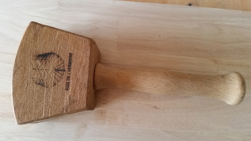

J'ai pas ou peux d'expérience dans cela, à mon jeune age j'ai eu la chance de faire de multiple stage sur l'Hermione lors de la construction de ce bateau. J'ai pu prendre beaucoup de photos et partager de nombreuse chose avec les bâtisseurs, le forgeron & l'ébéniste...
Et lors d'un, Nous avons réalisé ceci :
Un marquage à chaud bien réussi qui tient depuis déjà + de 16 ans.

ce marquage sur la tête du maillet , n'a t'il pas été fait à chaud avec "une empreinte "?
Car marquer à l'encre sur le bois , celle-ci va suivre le fil du bois sauf
si c'est sur du bois a fil serré tel buis ou hêtre ( expérience vécue )

@ Esprit bois : merci pour ton aide et suis hyper ok pour les photos! Ton marquage est fait avec un fer n'est ce pas?

Oui cela à été réalisé au Fer :
Une photos de la Forge qui servit à réaliser de nombreuse pièces sur l'Hermione, c'est ici que l'on a fait l'empreinte dans mon maillet. Pour le marquage à l'encre je m'étais déjà penché sur le sujet, je ne sais pas comment tu souhaiterais procéder, mais avec un tampons, cela va surement baver et suivre le fil du bois, à part le Lazer je ne vois pas comment avoir un travail aussi propre.
