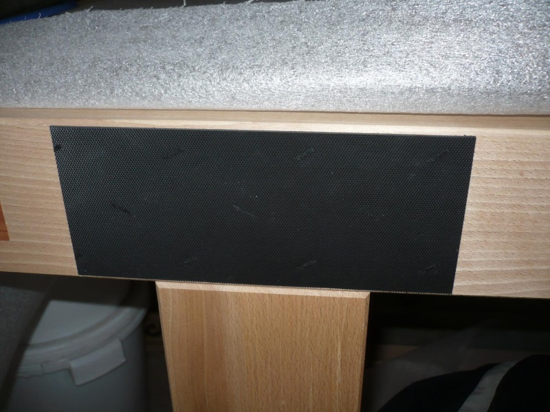

je reviens avec du neuf j'ai bien avancé sur l'établi à l'heure actuelle il est fini à 98% (sans compter les réglages divers) les 2% restant, modif de la greppe du chariot et le reste ha ben... , pour l'heure j'ai apporté une petite amélioration au guide parallèle car il a tendance à balloter (quand est t-il de ton coté Cyril ça fait pareil ou pas) quand je sert ou dessert la presse frontale du à la lumière dans laquelle il passe ou j'avais laissé 1 mm de marge de chaque coté, ça règle bien le problème mais je pense qu'au fur et à mesure la presse sera plus fluide.
Voila le système, c'est un rouleau monté sur une lamelle de 2 mm avec 3 possibilité de dureté, plus c'est proche et moin la lamelle est souple.
une fois montée voila ce que ça donne, on voit bien l'effet des lamelles
afin de protéger le bois des différents serrages et autre j'ai collé le même revêtement que sur mes greppes au niveau de la presse en haut, là ou il y à le blocage avec l'axe et au niveau de la presse à chariot
J'ai fais le test de serrer une planche et de monter dessus et je peux dire que ça bloque sévère avec mes 78 kg (pas de blague la dessus)
Amicalement guillaume.

Re: [réalisation] de mon second établi en hêtre
Ce n'est plus un établi, c'est une oeuvre d'art !!!!
Fred M
Fred M
- Messages : 4122
J'ai craint que le patin de caoutchouc n'apporte de la souplesse au serrage.
Je suis content d'apprendre qu'il n'en est rien.
Salut fred et Jm,
merci du compliment, une œuvre d'art est rarement déstinée aux garages quoi que ??? parfois mais je préfère rester modeste, je suis plutôt fier du travail accompli sur cet établi, je garde le final pour un peu plus tard.
JM, pour le caoutchouc je suis moi même étonné, j'ai choisi celui-ci car il est très dur seul le quadrillage est un peu tendre, je le trouve très bien pour cet utilité.

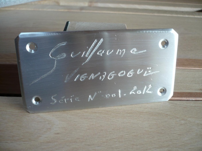

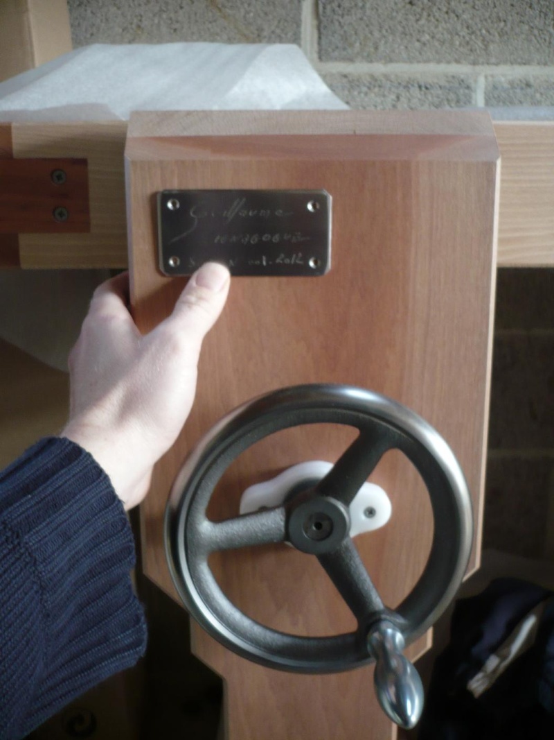

Bonjour à tous, je vous souhaite une bonne et heureuse année 2013,
pour commencer cette nouvelle année j'apporte quelques photos de plus, j'ai terminé la modif de la greppe du chariot, le trou carré étant trop petit (la faute à mes calculs) voila ce que ça donne, je ne me voyais pas limer 1 cm de métal à la main alors le plus simple c'est ça
et pour la touche final la plaque que j'ai gravé ce matin au dremel bon c'est pas parfait, elle est en inox et mesure 10x5 cms
un peu de choix au cas ou, en cuivre ça pourrait être sympa aussi mais j'ai une preference pour l'inox
et pour les emplacement je pense que sur le coté haut gauche de la presse serait pas mal
ou en bas du valet
si vous avez des idées pour l'emplacement n'hésitez pas pour le moment elle n'est pas mise, faut-il qu'elle soit visible ou moin ou même cachée ??? je ne sais pas trop.
Bonjour Guillaume,
Tout d'abord bonne et heureuse année 2013. J'ai suivi avec beaucoup d'intérêts ton fil et je te tire mon chapeau pour la beauté et la précision de ton travail.
En ce qui concerne la plaque, je la verrais bien sur le côté haut gauche de la presse et en cuivre (mais ça c'est mon avis perso)

Très joli,
Un point final à tes mois de travail... une apothéose !!!
Personnellement, cette signature, je ne la mettrais pas sur un élément amovible de ton établi, mais sur le corps lui même.
Mais, ce n'est que mon avis...

Bonjour Guillaume,
Meilleurs vœux à toi et tout plein de succès pour cette nouvelle année.
Jolie plaque, il n'en faut pas forcément plus. Avec une cire ou du Bitume de Judée,
tu pourrais contraster un peu la gravure.
Le cuivre aurait pour effet de se patiner avec le temps, contrairement à l'Inox.
Mais ce n'est pas moins bien, c'est juste autre style. Et puis il faut avoir les vis qui vont avec...
Niveau placement, les anciens signaient dans un endroit invisible (fond, intérieur...), mais jamais sur une partie mobile.
Pour ma part, je respecterai cette tradition de la partie fixe. (Comme Renaud)
En revanche, j'hésiterai entre la droite du plateau en écho avec la plaque de bois exotique (A)
(vu qu'elles parraissent de dimension assez proche), soit plus sobrement au centre de la traverse basse (B).
... juste pour rappel : une photo prise dans le fil de cyril. Une signature qui ne fait pas dans la dentelle mais qu'on ne peut pas gommer après avoir dérobé l'Oeuvre d'Art.
Une belle similitude avec le tien, quand même !

Félicitations Guillaume pour l'aboutissement à la hauteur de l'effort et de l'investissement !!!
Encore bravo, Damien.
P.S. j'aime l'idée de la signature cachée, je trouve sa moins ostentatoire et plus traditionnel...
