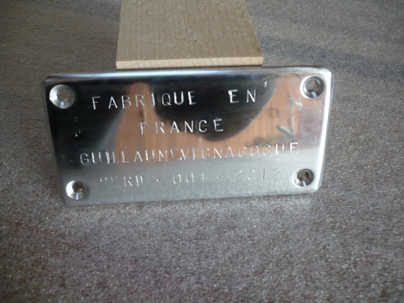

Tu as le choix : on te suis ou c'est toi qui suis...Je serai curieux de voir les plaques de nos cher confrères.
Rhaaa, pas simple !!!
- Messages : 9440
Re: [réalisation] de mon second établi en hêtre
Non en effet pas simple heureusement qu'une plaque ça peut se refaire
- Messages : 1614
Points : 4225
Surtout le cuivre, tu chauffe, tu re-martelle et c'est reparti (en moins lisse)
Tu compte vraiment faire une série Guillaume ?
Sinon tu peux faire plus simple :
Pour ma part, moi qui ne fais que de l'unité ou des (très) petites séries,
je signe :
prénom Nom
Année (ou rarement Année - N° de pièce/Nb de pièces)
C'est ce que font les artistes ou les artisans d'art.
Ils tiennent également un carnet avec les fabrications chronologiquement,
ainsi que le nom et les coordonnées du premier acquéreur.
Certains incluent un certificat de conformité ou une brève description
avec coordonnées du facteur dans une cavité ou une enveloppe.
Certains proposent ainsi aux descendants ou nouveaux propriétaires,
le rachat à la valeur de la vente initiale. Cela permet
de (re)constituer une collection ou simplement
de maitriser la cote de revente des pièces.
Si on en fait +- un business, c'est important.
Dans le cas contraire, c'est bon de savoir après tant d'années,
que le vieil établi oublié de l'atelier a été fabriqué par un ancêtre.
Je laisse le futur ancêtre décider.

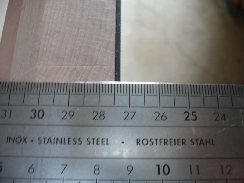

Voici les dernières photos qui mettent un terme à la réalisation et oui ça y est , il ne me restais plus que la plaque et c'est chose faite, au final une plaque inox de 10x5x0.5 frappée de la même manière que celle en cuivre avec une finition polie (pas parfait) mais ça brille quand même
Ne faite pas attention aux décalages des mots ou d’espaces trop serré pas facile d'être régulier ou trouver le bon espacement mais c'est du fait maison alors j'en suis tout de même contant , j'ai modifié le texte en gardant l'idée de Renaud pour le tout français et au final j'y ai mis mon nom en entier mais vu la longueur j'ai mal géré l'espace.
les différentes plaques faite pour arriver à la dernière à droite
la voila fixée sur la traverse du haut à droite donc cachée (il faut se baisser pour la voir) les personnes qui voudront voir la mécanique de la presse à chariot par dessous tomberont dessus, elle est fixée avec des vis têtes fraisées emprunte torx et placée au centre
et voici l'établi prêt pour les photos,
2.07 mètre, 66 cms de large, 90 cms de haut pour un poids assez lourd je pense dans 130 /150 kg mais je ne sais pas vraiment, ce que je sais pour l'avoir bougé c'est qu'il pèse très lourd heureusement il est démontable.
et pour les caractéristique de serrage :
27 cms maxi pour la presse frontale
26 maxi pour la presse à chariot en serrage "noyé"
et les différents serrage possible, serrage "noyé" je ne sais pas vraiment comment appelé ça autrement avec donc 26 cms maxi et 40 mm d'épaisseur maxi
pour la longueur maxi en serrage à plat 1.67 mètre
serrage avec une planche, on sort la greppe de la presse à chariot et une greppe du plateau
serrage à plat avec la presse frontale ( ne pas oublier de mettre le bloque butée parallèle), pour les grandes longueur on peut utiliser le support valet coulissant mais pour le moment il me manque un valet ou une pièce tournée
un serrage à plat
et pour raboter sur le plateau on peut mettre le butoir inversé pour caler la pièce et on rabote
et avec un peu d'outils c'est plus joli
Voili voilou, c'est fini pour cette réalisation, c'est une expérience que je recommande j'aurai aimé savoir le temps passé dessus mais j'ai laissé tombé en cours de route, je verrais comment il évolue dans le temps, j'ai desserré un peu les vis qui maintienne les plateaux pour laisser un peu plus de liberté.
Merci à tous pour avoir grandement participé à cette réalisation et pour vos conseils même si je n'ai pas tout appliqué à la lettre, encore un grand merci à notre cher ami Pierre pour son travail et fabrication de ma presse à chariot qui est parfaitement installée et qui fonctionne vraiment bien (montre ton boulot à ta petite femme)
Voila le moment des avis et critiques, n'hésitez pas je prend tout (le bon et le mauvais)

Tu trouves ta plaque imparfaite ? C'est bien à ton image, cette réflexion !!! Ca m'a fait bien rigoler. Avec ta manie du 1/1000 de micron...
Elle est "faite-mains", voilà tout. Avec quelques "particularités"... pas des imperfections, nuance !
De toutes façons, à cet endroit (bien choisi, je trouve), celui qui la trouve imparfaite aura un cou d'autruche (très mobile, si tu vois ce que je veux dire). Les autres la liront à peine. Ils regarderont l'ensemble de ton travail. Et c'est bien là l'essentiel, non ?
