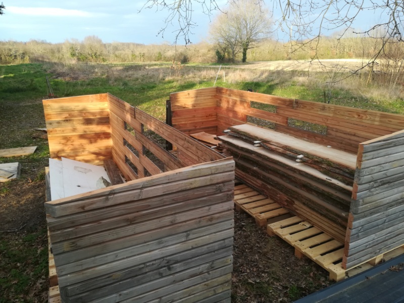

Mon avancée de l'après-midi:
Besoin d'aide pour débit d'un cormier - Page 9 Img_2573
Et cette fois, j'ai mis les palettes dans le bon sens Idea

Message  jcl 26.02.21 20:14
C'est pas un peu dur des palettes toutes nues ? Un petit capitonnage ne serait il pas le bienvenu ??
2 ou 3 ans sur un plancher à clairevoie pfffff; study

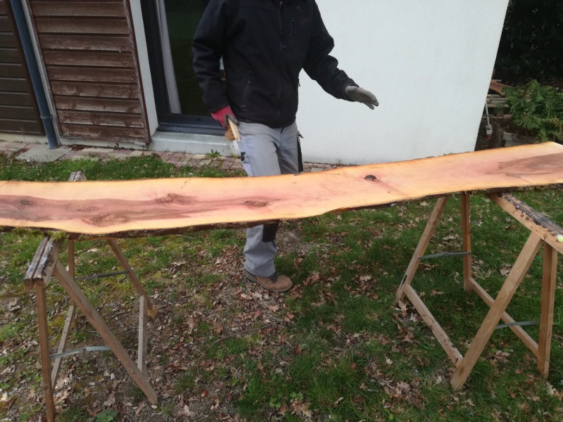

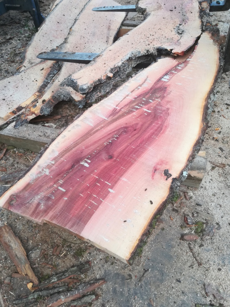

Message  Marco66 04.03.21 20:50
Quelques images du jour...
On commence par les "petits", ça envoie quand même du bois! What a Face
Besoin d'aide pour débit d'un cormier - Page 9 Img_2574
Besoin d'aide pour débit d'un cormier - Page 9 Img_2576
Morceau suivant:
Besoin d'aide pour débit d'un cormier - Page 9 Img_2575
L'affuteuse qui marche toute seule  cheers
Besoin d'aide pour débit d'un cormier - Page 9 Img_2577
