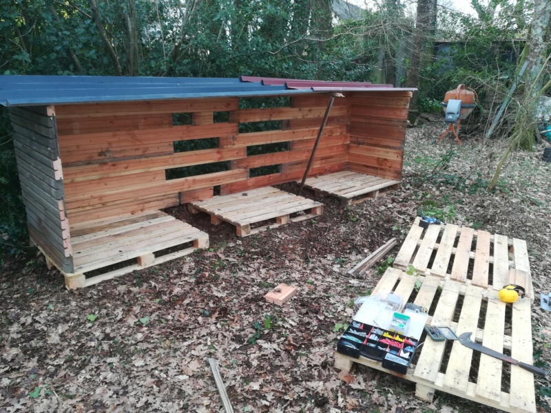

J'ai commencé à faire un abri pour ce bô bois:
Besoin d'aide pour débit d'un cormier - Page 8 Img_2571
Tôle de récup, merci Clément, palettes de récup, merci mon usineur métal du coin, et bardage douglas de récup, merci l'entreprise de déconstruction pas loin de chez moi il y a quelques années (en mode, "ça peut servir").
Bon, le support intermédiaire doit être encore un peu réfléchi drunken

Combien d'abris prévus ? What a Face Very Happy Very Happy

Salut marc,
Laisse bien le vent rentrer... et sortir !
Mieux c'est ventilé et mieux ça sèche.

Message  Marco66 Ven 19 Fév 2021 - 21:48
grosb a écrit:le chêne fait entre 0,6 & 0,8 de densité, mais je pense que cela doit être bois sec...
Je le pense aussi.
Détourneur de fontes a écrit:Combien d'abris prévus ?  What a Face  Very Happy  Very Happy
Ben déjà deux de faits...à suivre.
6°sens a écrit:Laisse bien le vent rentrer... et sortir !
D'où les trous...et aussi parce que ça collait bien.

Message  jcl Sam 20 Fév 2021 - 9:03
Un toit ( pluie et soleil) et isolation du sol suffisent largement mais faire un petit cocon pour ce bois précieux est
certainement gratifiant Very Happy

jcl, il faut bien tenir le toit et ce bardage m'encombre depuis des années. Idea

Message  grosb Sam 20 Fév 2021 - 10:12
Euh, petites remarques pour ton abri, les palettes ne travaillent pas dans le bon sens en l'état, sauf si tu poses des traverses dessus pour recevoir les plateaux, je pense aussi qu'il serait bien d'isoler le dessous des palettes pour éviter les remontées d'humidité du sol par la pose d'un polyane ou autre bâche genre bâche à talus, cela évitera à du lierre ou autres ronces d'envahir les plateaux, une année de séchage ça passe bien vite.drunken
Il est super bien ton abris, tout en récup en plus, qu'elle chance d'avoir pu récupérer ce bardage bois.
Cela me rappelle le fil du Padré sur son abris-séchoir dont je rêve, peut-être un jour...

Message  Marco66 Sam 20 Fév 2021 - 11:36
grosb a écrit:Euh, petites remarques pour ton abri, les palettes ne travaillent pas dans le bon sens en l'état...
Ben...tu as raison. Zut.
Pas certain de vouloir rajouter du polyane, par contre.
Je suis loin du séchoir de Guihelmus, mais j'ai à peine utilisé un tiers de mon bardage.

Message  micheld4036 Sam 20 Fév 2021 - 12:42
grosb a écrit:Euh, petites remarques pour ton abri, les palettes ne travaillent pas dans le bon sens en l'état, sauf si tu poses des traverses dessus pour recevoir les plateaux, je pense aussi qu'il serait bien d'isoler le dessous des palettes pour éviter les remontées d'humidité du sol par la pose d'un polyane ou autre bâche genre bâche à talus, cela évitera à du lierre ou autres ronces d'envahir les plateaux, une année de séchage ça passe bien vite.drunken
ce qui m'ennuie un peu, c'est que tes palettes ne vont pas faire une assise stable et plane pour poser tes plots.
Leurs planches risquent de plier sous le poids.
Des traverses épaisses et rigides sont beaucoup plus facile à aligner.
Je ne pense pas qu'il soit utile de mettre une bâche au sol.
Malheureusement mes commentaires arrivent sans doute trop tard, puisqu'il semble que les palettes portent l'abri. scratch

Message  fazer Sam 20 Fév 2021 - 13:09
Pour mes grumes j'ai pris le même genre de palettes mais je les ai positionnés dans le sens de la largeur pour une longueur de 5 m j'en ai mis trois  avec 2 grumes de frêne et ça na pas bougé faut tout bien mettre a plat évidemment Very Happy

Message  micheld4036 Sam 20 Fév 2021 - 19:16
je m'excuse pour mon intervention plus haut. je n'avais pas compris que c'était pour stocker des rondins, elle ne te concerne donc pas pour cet abri.

Message  Marco66 Sam 20 Fév 2021 - 19:19
Michel, tu fais bien partie des personnes que j'ai remerciées de leurs conseils.
J'étais parti pour mettre le plot de cormier, en effet, et j'ai changé d'avis. merci
