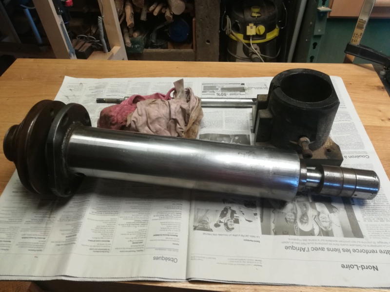

Je ne suis toujours pas content de ma toupie
Enfin, disons que d'une façon générale, je suis très content, mais j'ai vraiment un souci avec le réglage de hauteur.
L'arbre a tendance à coincer dans le fourreau et donc il continue à monter par à-coups.
Ce qui est loin d'être pratique Je fini toujours par y arriver mais c'est galère.
J'ai démonté l'arbre, et cette fois le fourreau aussi.
Voici pêle-mêle quelques photos:

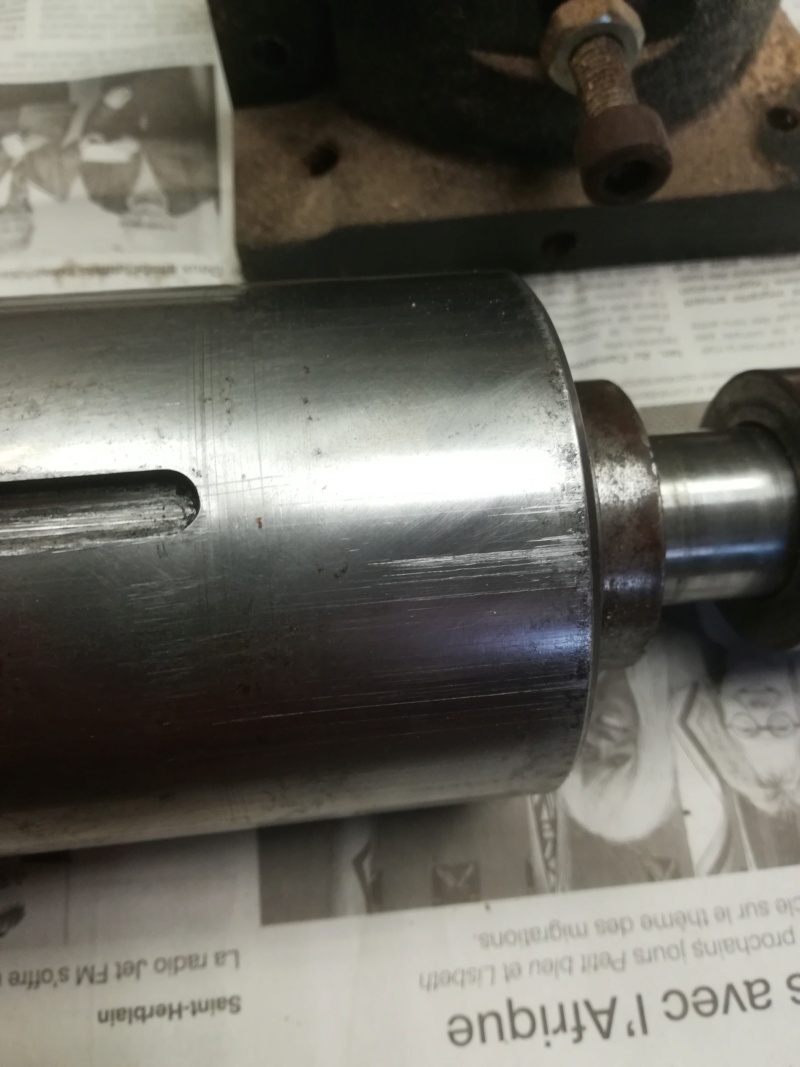

On voit des rayures sur l'arbre et sur le fourreau mais je ne sais pas lesquelles sont anciennes et lesquelles sont actuelles.
Quelle serait d'après vous la bonne façon de procéder pour avoir un bon ajustement, éliminer les frottements et avoir un réglage souple?

un bon massage avec de la toile émeri

Bonsoir.
Y a t-il qq chose susceptible de créer du porte à faux lors de la montée ?
Le doigt de guidage de l'arbre (ce qui rentre dans la rainure) est-il en bon état ?

@fazer: j'avais passé une mousse au grain 600 la dernière fois mais pas avec grand succès.
@tamilhaz: le porte-à-faux est évident du fait que le point de levée est assez éloigné de l'axe de l'arbre.
L'arbre à donc tendance à pencher vers moi quand je monte. Mais toute les toupies sont ainsi et celle de diomedea pour ne citer que lui ne présente pas ce souci. Il a exactement la même, ou presque. Pour le doigt, c'est une vis, je regarderai, merci.

Le doigt/la plaque qui fait l'interface entre vis et fourreau est-il bien ferme et sans jeu aussi? Bien droit?
La vis pousse-t-elle toujours bien parallèlement au fourreau?

Il y a des trace de grippure donc tu dois tout enlevé
Cote arbre et alésage sinon cela va revenir
Michel
Michel

Je déconseille il faut enlever les endroits où ça frotte
Si tu mets la pièce en rotation
Tu enlèvera pas la grippure
Michel
