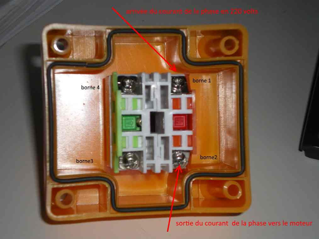

Re: installation de 3 boutons d'arrêt d'urgence sur table kity
2 contacts :
- NF (Normalement Fermé) en rouge
- NO (Normalement Ouvert) en vert
Ça doit être inscrit...

Oui il est possible de mettre autant a.u. que tu le veut ,donc un devant chaque machine c est trés bien !
les brancher en serie en amont du contacteur a condition toutefois
que le contacteur fonctionne sur une bobine a maintien sur un simple contacteur marche arret ça ne marchera pas !
la coupure se fait sur un fil pas necessaire de couper la ph et le neutre. brancher les fils sur le n.f. de l a.u.
cdlt Phil

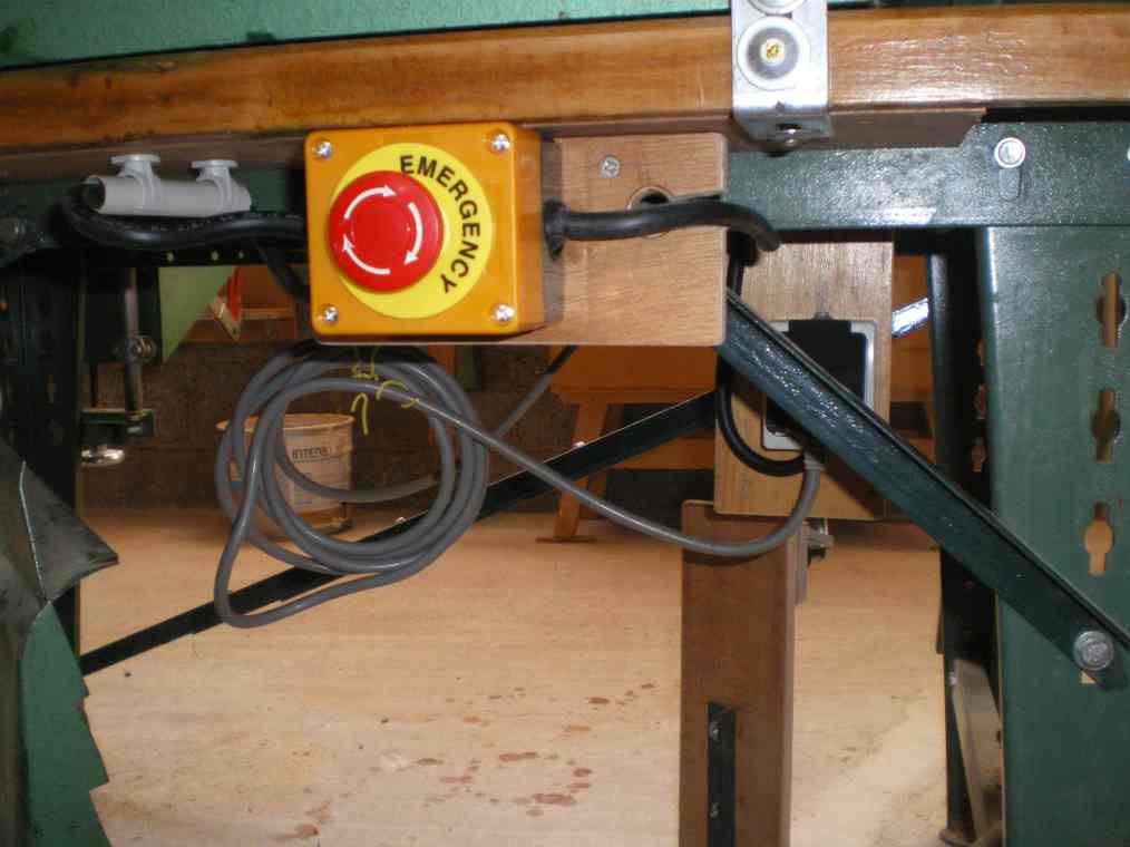

Les AU que je possède sont similaire à celui montré ci-dessus par Shitopicker
J'ai un moteur kity qui freine à l'arrêt et coupe le courant, que tu nomme "bobine a maintient".
Si j'ai bien compris je branche la phase en entrée sur le pôle 1 et en sortie sur le pôle 2 NF en rouge et idem
sur les 2 AU suivant avant le moteur car la commande se trouve sur le moteur est-ce exact?
Ci-joint les photos du moteur
Ce montage peut-il engendrer une perte de puissance du moteur?
Merci pour tout cordialement rapidego
deja pour etre sur fait un test met ton moteur en route par le contacteur et debranche la prise du mur ensuite rebranche la si le moteur ne se remet pas en route on est bien en presence d un auto maintien.
sur ta prise de courant le neutre reste direct a la prise
la phase elle passe de la prise a ton 1 er a.u sur le contact nf [donc le courant passe il sera coupé si tu appuie] ensuite vers le second a.u. idem et vers le 3eme et le fil sortant va la ou allait ton fil avant sur ton contacteur.
pas evident a dire comme cela mais je pense tu a bien compris heu au fait non aucune perte de puissance par contre tu n a pas donné la puissance du moulin [enfin je pense pas] le diametre du fil minimum du 2.5 voir du 4 carré si grosse puissance.
ps et n oublie pas de relier la terre !! ça peut servir
pouet a écrit:Bonjour
Au mur j'ai déjà un interrupteur avec fusible pour couper l'alimentation du moteur lorsque je termine la journée.
Effectivement quand je coupe le courant avec cet interrupteur le moteur ne se remet pas en route, donc comme tu dis il y a un auto maintient
La puissance c'est un moteur Leroy-Sommer 1,5 chevaux à 3000 tours.
Par contre en ce qui concerne le branchement de la phase sur l'AU je patauge un peu.
Je te remercie de me préciser davantage les branchements d'après mes notes sur la photo

merci pour la réponse.
Il n'y a pas de schéma de câblage donné.
Pour le courant admissible il est noté : Ui: 660 V et Ith: 10 A
C'est un moteur 220 volts de 1,5 chevaux
Sur la photo ci-dessus est ce que m'est indications sont exactes ?
C'est du matériel provenant de chine !
Merci de bien vouloir me renseigner étant donné que j'ai l'intention de procéder à l'installation demain.
A +++ cordialement rapidego

Oui actionné le bouton reste bloqué et le moteur s'arrête pour débloquer l'AU il faut tourner le bouton et le courant passe à nouveau.
Mais le moteur reste à l'arrêt il faut à nouveau actionner la commande moteur pour la remise en route.
Le moteur à un auto maintient
Cela me convient car je ne remet plus la main par-dessus la machine pour l'arrêter!!!

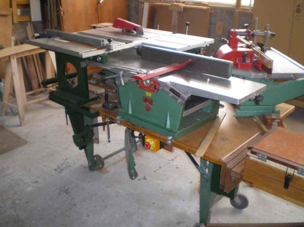

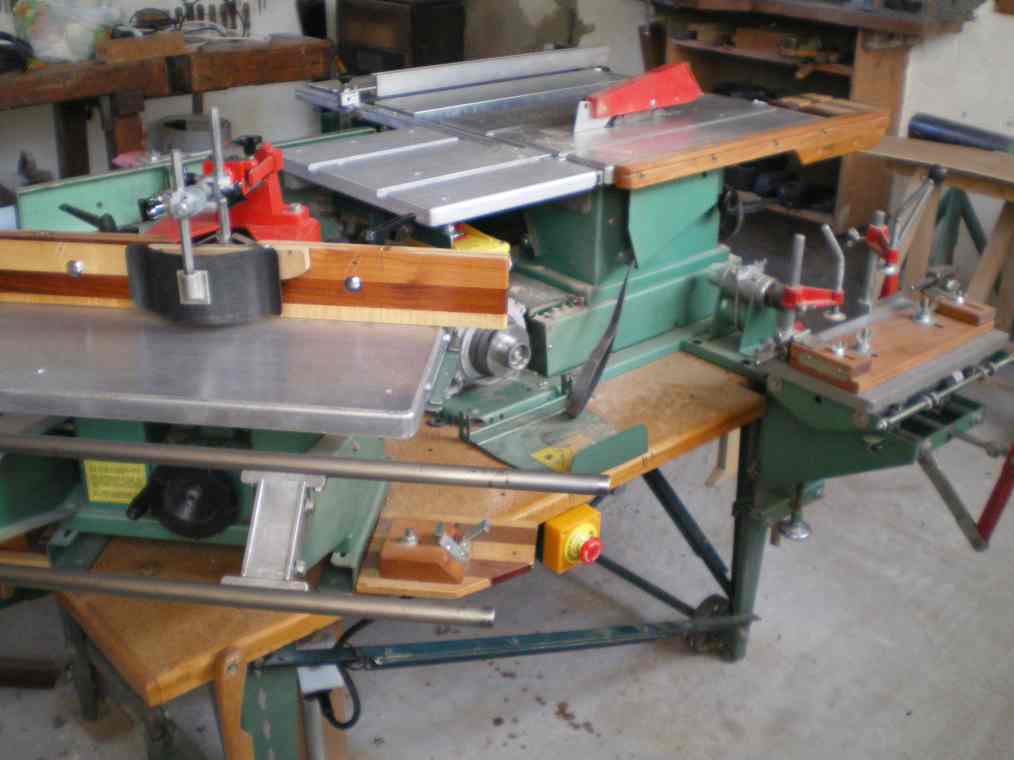

C'est fait les AU sont installés et les machines sont opérationnelles.
Les photos de l'installation
Encore un grand merci pour votre aide
J'ai l'intention de fabriquer un protecteur un peu particulier pour la scie 617 afin de me permettre de
réaliser des arasements droits et obliques à 20 degrés en toute sécurité.
Dès que tout sera près je vous envoi une série de clichés de toutes mes améliorations
sur mon ensemble table kity.
A plus cordialement rapidego
