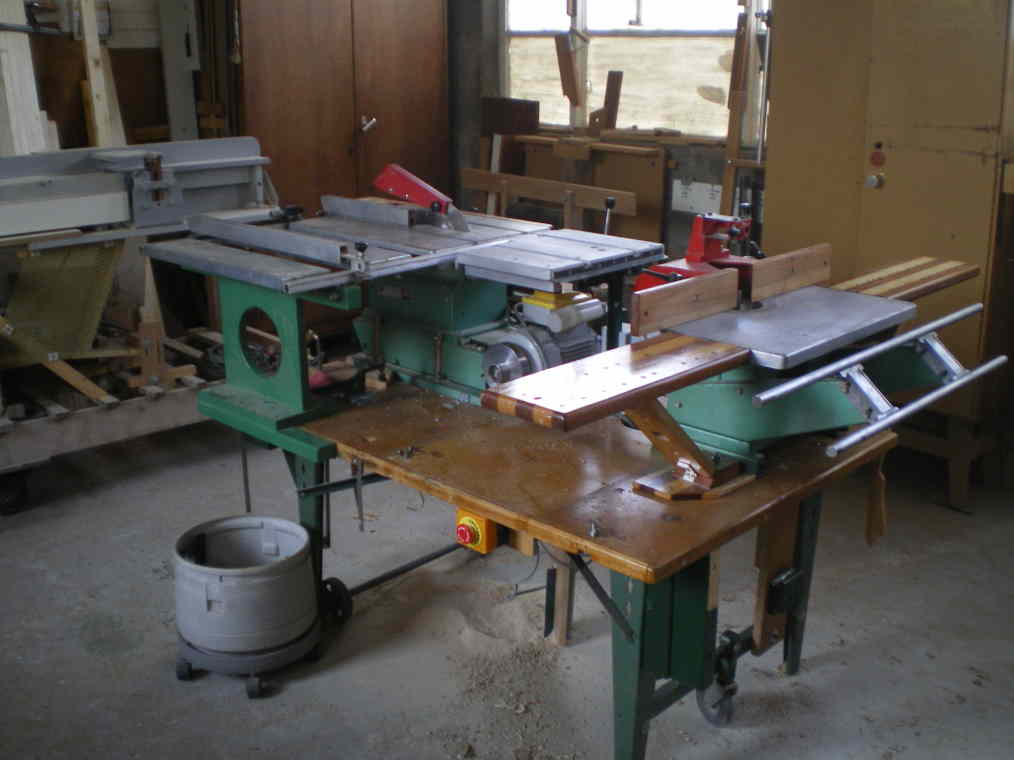

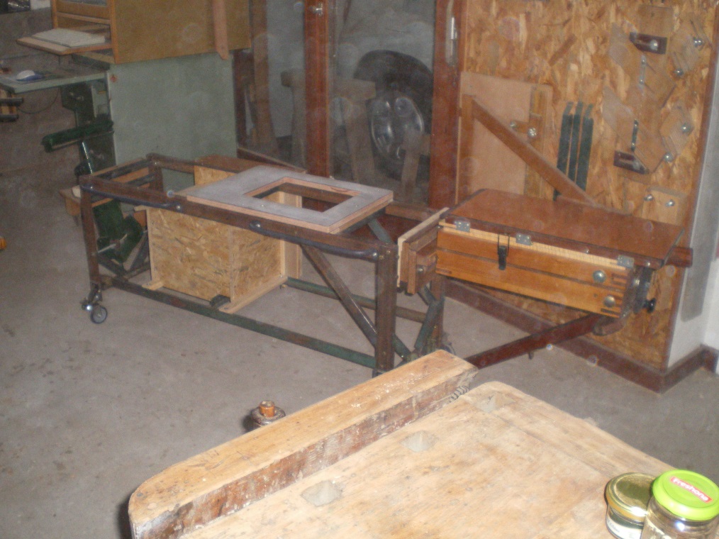

Mon projet à été présenté dans un post précédent.
C'est un boulot entièrement boulonné!
Je m'explique le châssis est assemblé par boulons et filetages.
J'étais incapable de souder c'est pas mon domaine.
J'ai récupéré et installé les accessoires de ma grande table (servante et table à ciseaux).
Dès que j'aurai installé la 636 les photos suivront
Cordialement à +++

La 636 est enfin installée mais ...
j'ai avancé dans la réalisation, j'ai installé la 636.
La 636 est installée, la scie 617 peut garder en permanence tous ses accessoires.
J'en ai profité pour remettre la toupie à sa place d'origine car je l'avais installé à 45° degrés.
Plus besoin de changer de courroie ou de démonter, remonter le rallonges de table de la scie etc...
Tout est plus pratique comme cela
Il me manque encore un moteur pour la 636
Tout est plus accessible pour la scie 617, je peux garder en place mes rallonges de toupie
Vue d'ensemble de mon installation
Ça roule c'est super sauf concernant le moteur pour la 636
cordialement à +++

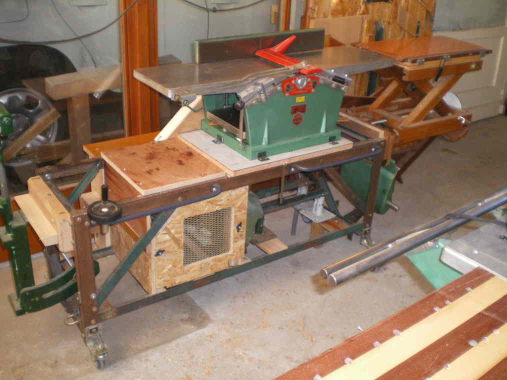

636 autonome presque terminée
Installation de la commande et du système basculant pour recevoir le moteur.
Je n'ai toujours pas de moteur.
je suis à la recherche d'un moteur d'occas 2 ch en triphasé 3000 t par min.
Voici les photos de la 636 avec sa commande.
Il me reste également à réaliser la mise en peinture de la structure.
Je ne regrette pas d'avoir séparé la 636 du reste de la table, c'est vraiment plus agréable d'usiner
A +++ rapidego

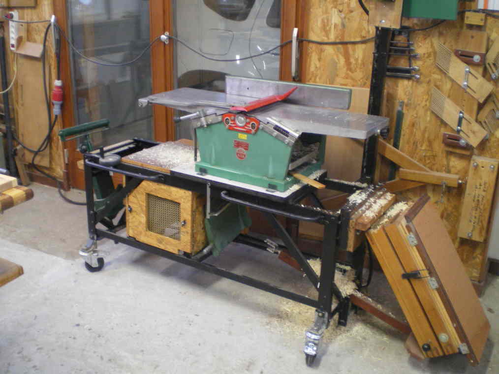

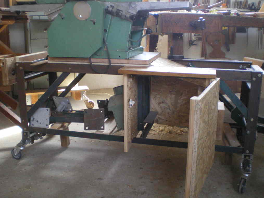

Un projet qui voit le jour
Une étape supplémentaire installation du moteur.
Il est installé sur charnière et dispose de 2 degrés de libertés rotation et translation pour réglage de tension de courroie ainsi que la position sur la poulie.
Matériel de récup issu de mon stock d'Ali-Baba en somme mon trésor de guerre.
- 2 gonds à visser pour portail
- 2 pentures coupées à la bonne dimension.
- 1 équerre coupée dans une cornière d'épaisseur 3 mm
- 1 tendeur de câble d'acier qui permet d'ajuster avec précision la tension de courroie.
- 1 trappe et portillon d'accès au moteur qui est protégé de la poussière.
voir photos
moteur en place
Côté trappe avec grille d' aération
Côté portillon pour nettoyage et vérification
A +++ pour la suite
rapidego

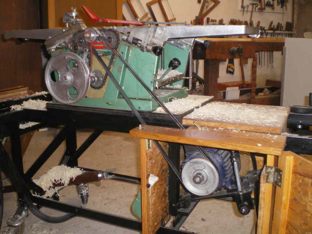

Suite d'un projet qui voit le jour est qui est maintenant bâclé.
Cela a un peu traîné ces derniers temps, maintenant c'est le bout du tunnel avec les premiers copeaux
Ma poulie bois alu fait le job, malgré un petit bémol je n'ai pas réussi d'obtenir le diamètre de 125 mm j'en suis à 122 mm.
Disposition des différents parties , aucune gêne pour placer la courroie.
On peut remarquer le système de tension de la courroie de chez 123 courroies en speedflex, très bon matériel.
Cerise sur le gâteau j'ai réussi à placer une de leur courroie standard de 145 mm de long et 20 mm de large
Le tout est parfaitement protégé par capots.
Mes derniers clichés pour le sujet.
A +++ rapidego

meles a écrit:C'est encombrant au final, une kity sur table
Peut-être mais bien plus pratique, paré à toutes éventualités, pièces longues ou courtes plus de problèmes pas de porte à faux,
c'est cela qui tue ce matériel .
De ce fait il m'est possible de garder mes rallonges de tables sur la scie 617, plus besoin de changer de courroie pour scier ou raboter.
Tout est plus pratique et fonctionnel
Je ne suis pas limité par les m².
Tout se déplace au fil des besoins
Cerise sur le gâteau il n'est plus nécessaire de reprendre les réglages de servante ou rallonge de table lors d'un éventuel déplacement de la RAB-DEG.
Réduction possible
Poste scie toupie
En avant toute j'arrête là mes améliorations, j'ai fait le tour et j'ai hâte de faire du copeaux et de nouveaux produits.
cordialement
A +++ rapidego
