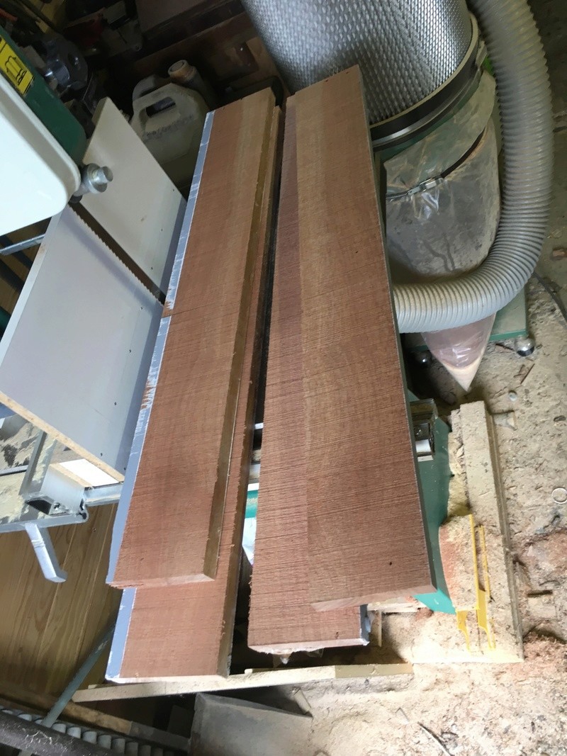

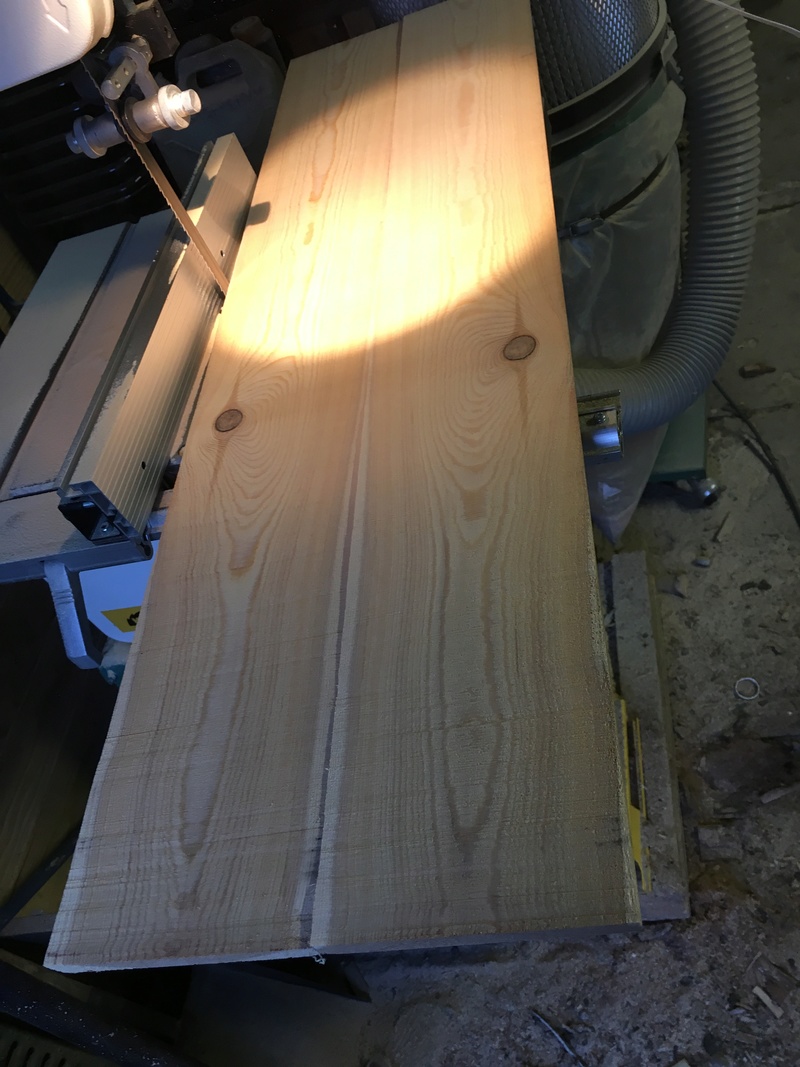

j'ai eu l'occasion de déligner hier avec ma kity 613 et une lame fraichement affutée, du chêne, du cercis, du pommier, du ... de Sibérie (si tu passe par là Fred pour me rafraichir la mémoire ), du noyer noir, du robinier et un exotique de récup ( encadrement de porte )
quelque photos en vrac :
pour les morceaux de plus de 100 mm de haut, j'utilise un gabarit simple pour faciliter le guidage, le plus haut que j'ai coupé, c'est 180 mm, le plus fin 5 mm et les planches les plus longues faisaient 150 cm.
l'état de surface n'est pas parfait, et nécessite un rabotage ou un ponçage sérieux, mais la coupe est très précise et régulière, à condition de ne pas être pressé et de laisser la lame faire son travail.
la dureté du bois ne change pas grand chose sur la qualité ou la difficulté de délignage, peut être sur la rapidité de "désaffutage" ?

Re: Quelles sont les capacités en délignage d'une scie à ruban Kity 612
Bonsoir Vincent
Tu deviens le roi de la SAR
du beau boulot de fait et propre et surtout droit à première vue
tes planches faisait combien au départ en épaisseur
j'aime bien ton gabarit pour les grandes hauteur
Christian, les planches faisaient 34, refendues à 16; 38 refendues à 18 et 40 refendues à 19
le reste, c’était des buches que j'ai déligné, les plus petites, diamètre 10/12 cm , les plus grosses, le pommier, je les ai d'abord refendu aux coins, pour scier sur quartier en 25 mm d'épaisseur.
comme le pommier est encore vert ( tombé ce printemps ) il risque de pas mal travailler lors du séchage.
Rapidego, merci pour tes commentaires,
