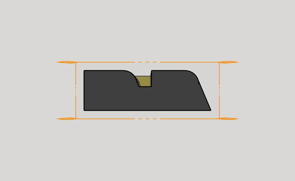

Je travaillerai quasi exclusivement du bois massif et la plus grande pièce que j'ai à usiner fait 62cm de long, 18,5 cm de large et 6cm de haut.
Voici un listing de ce que j'aimerai faire avec la CNC. Il est possible que tout ne soit pas faisable avec une CNC "abordable" (en dessous de 15000 €) mais plus elle en fera mieux ce sera.
1 - Usiner des rainures/encoches de 22mm de large sur maximum 35 mm de profondeur
--à priori pas de difficulté majeur pour une cnc
--besoin d'une broche spécifique ou de fraise spécifique ?
2 - Usiner des rainures “inclinés” et des chants en pente : donc faire des surfaces ni perpendiculaires ni parallèle à la table

--besoin d'une fraise avec coupant incliné (besoin d’une inclinaison de 15°, 23°, 32°, 43°)
3 - usiner des arrondis qui ne sont pas des quarts de rond (cf image SU au dessus)
--par balayage ?
--propreté du résultat ? besoin de finition après ? (pour le moment je fais ces arrondis au rouleau ponceur type kirjes)

Pour 1, pas de problème ... mais ça dépend bien évidemment de la taille de la machine.
Pour 2 et 3, oui c'est faisable avec une machine 3 axes en usinage par balayage (fraise Hémi ou Cylindrique) avec n'importe quelle courbure ou n'importe quel angle, par contre ça ne pourra pas être exactement comme sur ton image ; le raccord entre la courbe/pente et les petits cotés verticaux ne peuvent pas avoir un angle droit, il y aura forcément le rayon de la fraise.
Pour la qualité du résultat, ça dépend principalement des réglages, plus les passes seront serrées, plus ce sera propre, mais plus ce sera long ... mais plus le temps de ponçage sera court ! ...

C'est MAGIQUE autant de réponse en si peu de temps à des questions qui me prenne la tête depuis des semaines !!
-- Cool !! Pour le moment je regarde :
- la série PFE chez BZT à priori minimum la 1510
- les alu-line heavy (mais il faut que je demande un devis pour une machine montée je ne me sens pas l'âme d'un assembleur de CNC pour le moment)
- je vais peut-être demandé un devis à SK-cnc comme Blakness
L'idée étant de pouvoir mettre à minima 8-10 pièces de 62*18,5 en même temps sur la table et éviter le changement d'outil toutes les 5'.
Cette gamme de machine serait-elle suffisante ?
Pas de souci pour le rayon de la fraise c'était juste un dessin vite fait pour illustrer. Pour le moment je fais ça à la toupie donc le rayon est bien plus grand : 31mm
Choisir entre :
- attendre tranquillement sur une chaise en regardant la cnc travailler
- OU allez galérer pour faire l'arrondi au rouleau ponçeur
Je pense que le choix sera vite fait![Very Happy](https://2img.net/i/fa/i/smiles/icon_biggrin.png)
- ok bon il faut que je me penche sur le système de fixation plus précisément pour trouver le bon compromis
- par contre usiner des chants de 60mm de haut ça commence à faire une belle hauteur de coupe :
-- besoin de fraise spécifique ? faudra t-il une fraise avec plus de 60mm de coupe ? ou cela peut-être possible avec une fraise avec une hauteur de coupe inférieur (donc un diamètre de queue inférieur au corps de la fraise) ?
-- une PFE serait assez costaud pour ça ?
-- quelle broche nécessaire ? 2.2kw chinoise ?

Votre idée m'a fait aussi avancer sur une autre. Un tel positionnement des pièces est-il possible ?
![Un énième projet de CNC Positi10](https://i.servimg.com/u/f93/20/26/57/39/positi10.jpg)
Fixer les pièces à la verticale, à travers un plateau "fait maison". Par exemple sur la série PFE de BZT il n'y a pas d'axe centrale pour faire bouger le portique ? L'entrainement se fait sur le côté nan ?
En tout cas merci David et JF pour votre réactivité !

4 ; brides, vissage par trou existant, table à dépression, montage spécifique, ... etc

9 - Oui, à condition de faire un montage "en bout" de la pièce ... ou de pouvoir mettre la broche à l'horizontal (si il y a assez de place, c'est peut être plus facile que le montage de Diomedea)
J'ai adapté un support pour mettre la broche horizontale:
https://www.usinages.com/threads/1ere-cnc-en-alu-pour-le-bois-usinage-alu-reparation-lanceur-de-tronconneuse.75335/post-881956
Cela permet de travailler en bout soit des bois soit des profilés alu (sans limite de longueur).
SUPER !! ça demande un beau bricolage quand même (surtout pour moi qui ne travaille pas l'alu et la cnc pour le moment) mais je pense que je pourrai m'en sortir en prenant mon temps.

Re: Un énième projet de CNC
MERCI David c'est plus clair.
MAIS comme à chaque fois : une réponse m’amène à de nouvelles questions
J'ai vu les dernières restrictions pour Fusion360. Apparemment elle ne s'applique pas encore pour la licence "startup"" que je pourrai probablement avoir. Mais ça va surement venir ...
Donc il me reste le choix entre :
- CAMBAM (~110 € une seule fois)
- Fusion 360 (~300€ par an si je n'ai pas la licence start-up)
- FreeCAD
Dans CAMBAM je ne pourrai donc pas créer ce type de dessin ?
![Un énième projet de CNC Pente_14](https://i.servimg.com/u/f93/20/26/57/39/pente_14.jpg)
Donc même s'il est gratuit il sera peut-être nécessaire de passer par un FAO payant type CAMBAM ?
- FreeCAD
CamBam est une CAO 2D + FAO
FreeCAD contient aussi un module FAO
