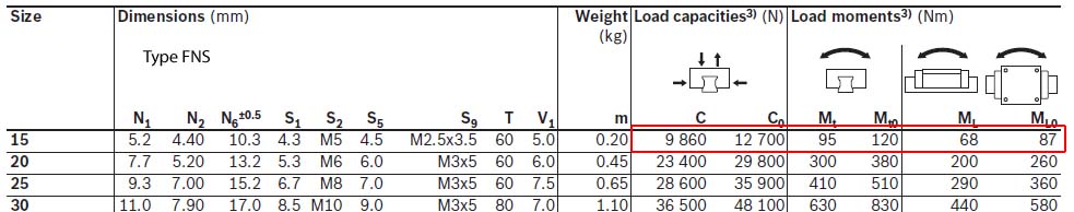

Du coup j'ai eu des devis de Sorotec et de BZT pour des machines d'à peu près la même taille :
- PFE1512PX et SRT alu-line heavy 1513 (n'existe pas sur le site SRT)
Mais il y avait une différence de prix importante entre les deux devis : environ 1500 euros
J'ai donc demandé ce qui justifier cette différence de prix, voici la réponse que l'on m'a faite :
You cannot compare these two machines. The complete setup of the ALU Line Heavy is stronger.
Frame is 90 x 180mm heavy profiles
4 linear guids in the long axis
8 linear blocks on the long axis
25mm
Z Axis has 220m travel and is built much more rigid
But you are definatley right, the PFE 152 is cheaper...
J'ai du mal à me faire une idée. Est ce que les alu-line heavy vous semble réellement plus costaud que les PFE ?

Ça se discute ; d'un coté tu a une machine qui parait plus massive certes ... mais c'est de l'alu, et même du profilé d'alu, pas de l'alu plein, de l'autre tu a une machine 100% acier (plein). Pour ce qui est des guidages en 25, la aussi, je pense que c'est plus un argument commercial qu'autre chose car si tu regarde le datasheet d'un "patin" FNS (60mm de long) Bosh Rexroth pour guide de 15mm (X et Y sur BZT PFE), tu vois qu'un patin de 15 peut supporter environ 9800N de charge dynamique dans toutes les directions et un couple de torsion de 95Nm, et sur le Z c'est même du LNS (72mm de long - 12800N, 120Nm) ... et bien sûr il y en a 4 par axe, donc charge/couple admissible à multiplier par 4 ! c'est plus que suffisant pour une machine destinée à usiner du bois et de l'alu !
![Un énième projet de CNC - Page 2 Charge10](https://i.servimg.com/u/f41/14/07/22/66/charge10.jpg)
https://brmv2.kittelberger.net/borexmvz2-internet/pdfDownloadInternet.jsp?fn=KSF_G2p_EN_R999000485_2014_12_16_01_2015_media.pdf&lvid=1212073&mvid=14904&
Le point intéressant, c'est le Z en 220mm de course sur la SRT, donc il faudrait comparer le tarif avec une PFE réhaussée (Z de 250mm de course) .. je ne sais pas si c'est ce que tu a fait ou si tu est parti sur un Z en 135mm ?
Oui la comparaison est faite avec une BZT avec un Z de 250mm.
Du coup pour la SRT-1513, 30mm de Z en moins mais plus cher.
Par contre ce n'est peut-être pas négligeable chez SRT c'est avec des moteurs closed loop :
