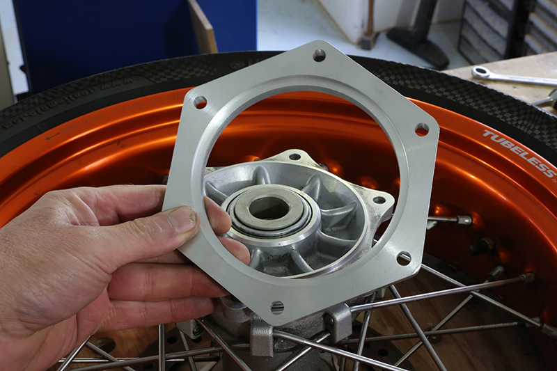

Pour l'alu il n'y a pas de problème, voici ma dernière pièce (AU4G)...
La précision est vraiment étonnante, tout ce monte sans jeu.
La contre face à été faite au tour.
