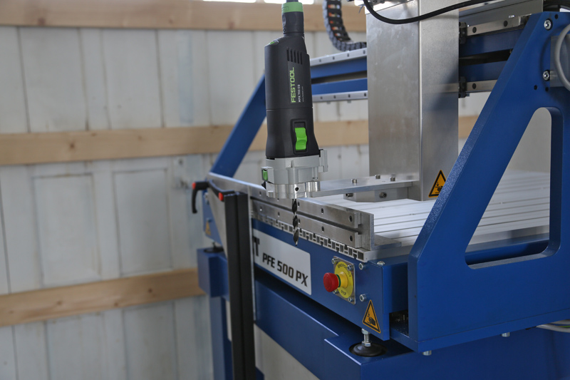

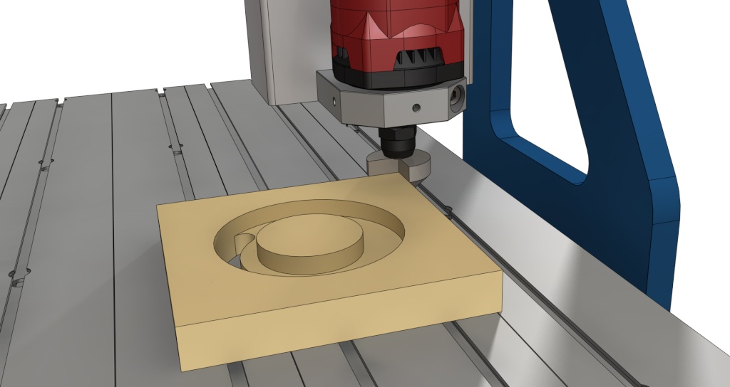

Je ne savais vraiment pas ou poster ce sujet, alors je le mets ici, puisque ça parle aussi de portique CN!
Rappelez vous ce que je disais ici: "En tout cas j'ai déjà quelques idées pour adapter des accessoires sur ce bloc moteur!" Et bien pour le coup c'est la MFK Festool qui c'est transformée en accessoire!

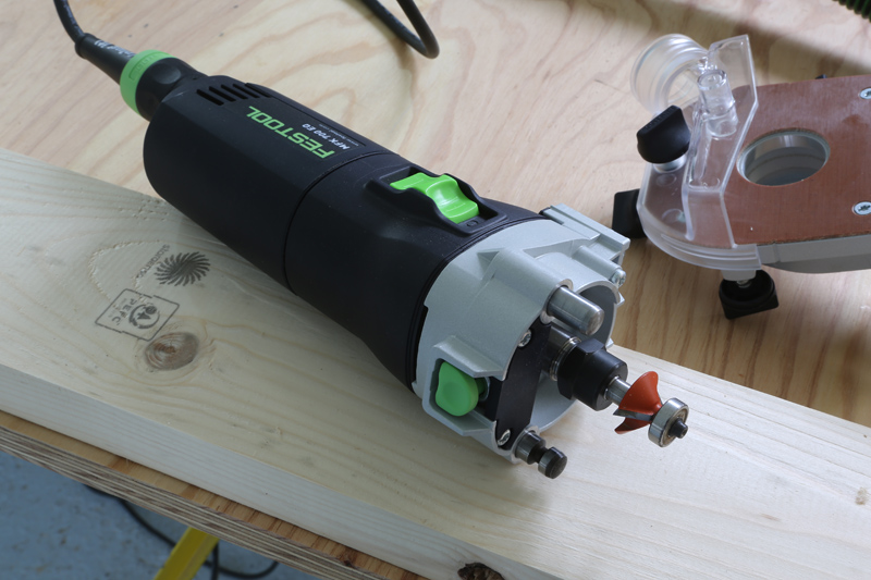

Donc pour ceux qui n'auraient pas suivi, une affleureuse Festool MFK c'est ça! L'idée est donc de réutiliser ce bloc moteur (710W), sur la CNC.
Le moteur se monte sur la semelle via deux ergots qui permettent un démontage rapide et sans clé.
Ici la principale difficulté va être de recréer la partie femelle de ce système de montage rapide. En effet pour que cela puisse fonctionner, les tolérances doivent être très serrées.

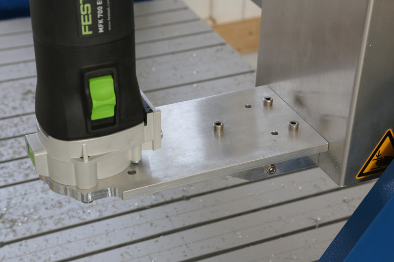

Voici ce que j'envisage de faire.
En plus d'être monté sur la CN, elle devra être déportée vers l'avant de la machine, et donc y être en porte à faux, d’où l’intérêt d'y monter une broche légère, 1,340kg pour la Festool, contre 2,850kg pour la Suhner. Les 720W seront suffisant pour l'usage que je compte en faire.

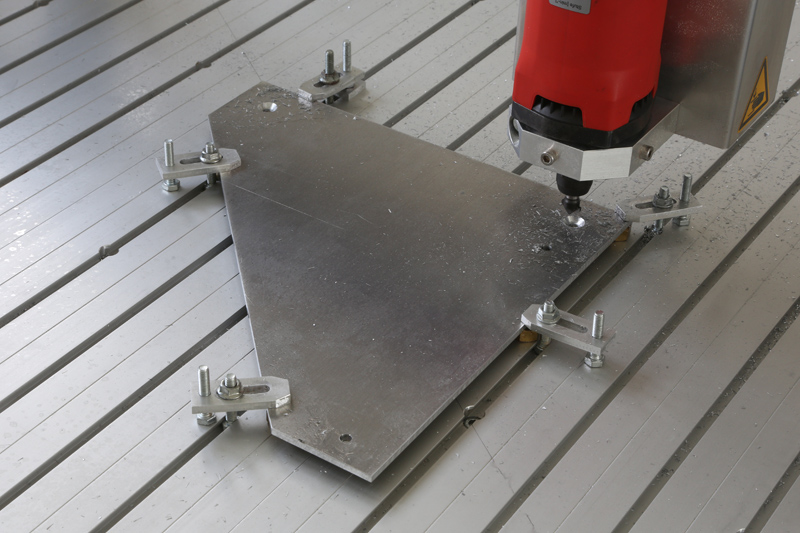

Seconde étape après les tracasseries informatiques d'usage! (Solidworks => DXF => CamBam => Mach3...) et ma pièce d'essai en MDF (il va vraiment falloir que je m'intéresse à CutViewer!) le fraisage de la plaque en alu.
Pour être certain d'avoir ma plaque bien parallèle au X, j'ai au préalable fraisé une rainure de 2mm sur la largeur pièce dans une plaque de MDF. Le zéro des X et Y est fait a l'aide d'un pointeau (aiguille d'injecteur Diesel), sur un des angle de la tole.
Deux cycle de perçages, deux de contours, un de poche et un de gravure plus tard...
J'ai eu beaucoup de vibrations, sans doute dues à une fraise plus très... fraiche! Les bavures visibles sur les bords des fraisages, sont typiques d'un outil mal affuté. Cette fraise avait "bouffée" un peu de MDF, le pouvoir désajustant decette salo... ce matériau est vraiment impressionnant!
Les attaches triangulaires (3X2mm).
Je les coupes à la pince, et quand je peux, comme ici, je fait sauter le reste à la défonceuse équipée d'une fraise à affleurer.

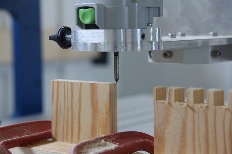

Premier essais... Pile poil! C'est vraiment bluffant! tous les perçages sont parfaitement centrés. L'affleureuse rentre légèrement en force et sans aucun jeu.
La vidéo avec les paramètres d'usinages. Ce qu'elle ne dit pas, c'est les vitesses de rotations de la broche: Elles étaient de 13000 tr/min pour les contours et poches, et 30000 pour la gravure des fraisages des têtes de vis.
A suivre...

Ne penses tu pas que tu as un gros porte a faux et que ça risque emmener des vibrations?

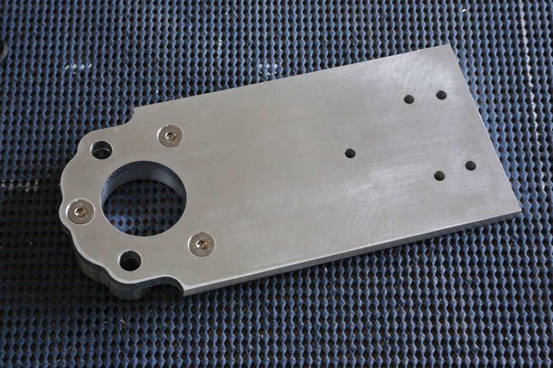

Voila donc cette seconde pièce, en alu de 15mm. A noter que le brut porte déjà des traces de fraisages... faites à la défonceuse!
Ici encore, j'ai eu pas mal de vibrations, cette fois je pense, dues à un défaut de bridage du CP sur la table.
Le fraisage de cette bride à pris environ une dizaine de minute. Avec une fraiseuse conventionnelle je pense que l'on ne se serait pas amusé à faire un contour aussi tortueux, et que l'on se serait contenté d'un simple rectangle! Mais avec la CN ça n'est vraiment pas un problème!

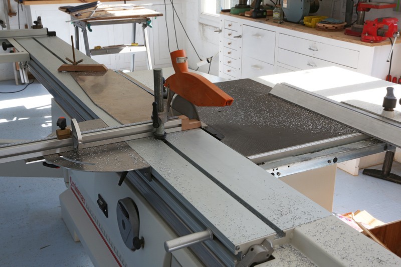

La pièce ne faisant que 12mm, j'ai enlevé les 3mm en trop au tour (et du coup les reste des attaches avec!).
Et la encore la précision est au rendez-vous! Le moindre défaut d’entraxe, et les tétons ne rentraient pas! C'est quand même un peu serré, mais ça l'était également sur la semelle Festool.
Les deux pièces solidarisées par des vis à têtes fraisées HC inox (A4 70)
Noté que j'ai utilisé le tracé du chanfrein que j'avais modélisé sur SW pour l’alésage central de la bride, mais c'est sans conséquence!

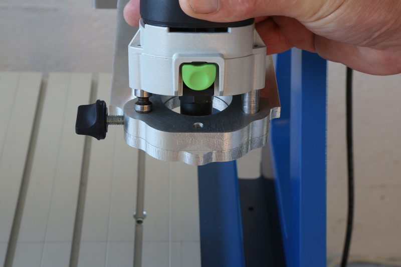

J'utilise les trous filetés disponible de la bride d'origine pour fixer le nouveau support de broche. La encore, les perçages sont parfaitement centrés!
Le premier perçage pour la vis de blocage...
... Et le second!
En effet, j'ai mal interprété la position de la vis pointeau. En la plaçant au centre de la gorge, on n'obtient pas une bocage efficace. La bride étant symétrique, je l'ai retournée et repercée.
En réexaminant l'embase Festool, il apparait que la vis est légèrement désaxée vers le bas pour que son pointeau (en rouge), appuie uniquement sur la partie basse de la gorge (en vert).
La vis pointeau.
Elle ne doit s'appuyer que sur la partie basse de la gorge.
Après plusieurs changements de fraises, le démontages (comme sur l'embase d'origine), devient plus facile.
Le blacage: Rapide simple et efficace!
Voila paré pour les premiers essais!
Vue de dessous, l'écrou de la pince affleure la plaque.

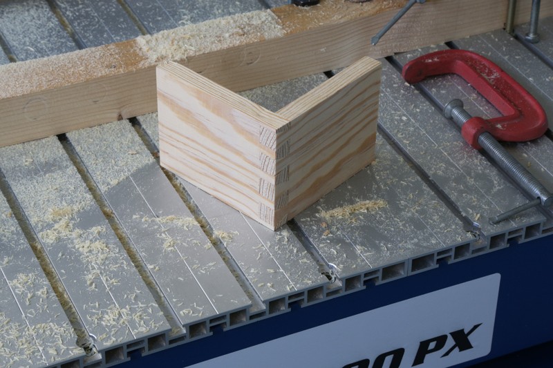

Le débord est désormais de 50mm sur l'avant de la machine. Le montage peut paraitre assez léger (Et il l'est) mais je suis confiant, c'est quand même une tôle de 8mm et c'est pour travailler le bois! Si ça ne suffit pas, je rajouterais des renforts.

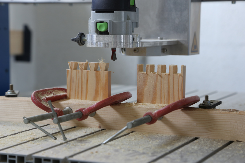

Et c'est parti pour les premières QA!
Les femelles sont faites avec une fraise de Ø6 en trois passes pour 12.7mm de profondeur.

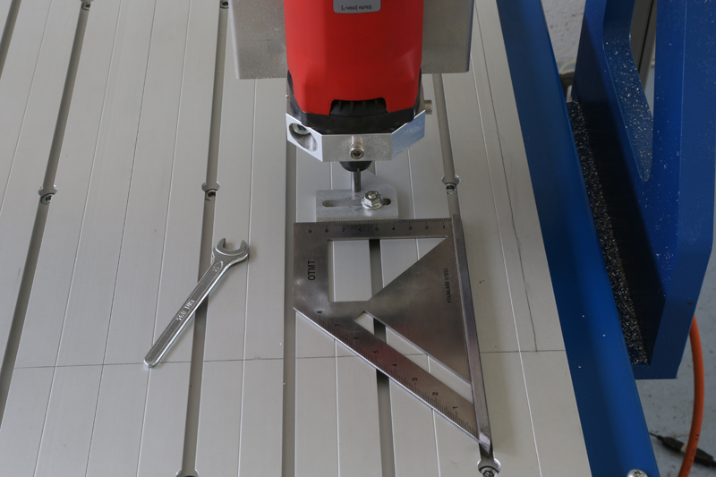

Toujours la méthode du pointeau pour faire le zéro du X & Y. Pour le Y je le fais en deux fois. Une première fois ici, puis je recule jusqu’à +10 avec mach3 et je refait mon zéro, car pour les dégagements d'outils, le zéro de CamBam est à 10mm de la pièce..

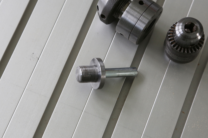

J'ai dans l'idée de remplacer le pointeau par quelque chose comme ça:
C'est basé sur le même principe géométrique qui permet de trouver le centre d'un cercle.
Je m'en servirais comme ça:
Avant de passer à la fraise à queue d'aronde, je dégage le maximum de matière à la fraise droite.
C'est parti pour les queues mâles!

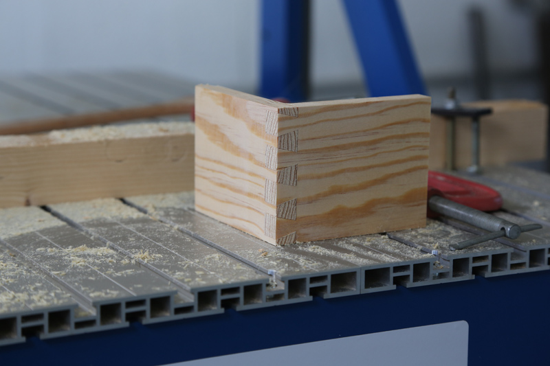

Et voila!
Verdict...
La précision est au encore la!
Pour les queues débouchantes, ça marche, mais pour les recouvertes je rencontre quelques problèmes (voir ici)...
A suivre...
La réponse bientôt!ricoud a écrit:Ne penses tu pas que tu as un gros porte a faux et que ça risque emmener des vibrations?
Comme tu dis, "un sacré joujou"! Quand on pense que ces pièces sont directement issues d'un dessin fait sur l'ordi!Fred_36 a écrit:décidément tu as un sacré "joujou" maintenant, et en plus les idées & le temps de les réaliser !!

Réponses à suivre!bilou(te) a écrit:Encore une réalisation sympa, quelques questions cependant : l'intérêt de déporter est de pouvoir sortir de ta zone de travail ? ou tout autre ?
Comptes-tu mettre des équerres de renfort pour éviter la flexion de la pièce ?
Effectivement, ces pièces sont réalisables à la défonceuse (voir ici), en tout cas pour la plus fine... mais avec la bride en 15mm d'épaisseur, et vu ses dimensions, je ne tenterais pas l'expérience!bilou(te) a écrit:Je regarde et surveille, c'est intéressant de travailler l'alu (surtout que ça se fait à la défonceuse )

Très beau travail JP, c'est bluffant
C'est à mon avis, tout l'intérêt de sa platine d'adaptation avec autant de déport, voir la photo ci après.
Cela permettra de travailler en dehors de la table
sangten a écrit:Superbe. JP, ce métal c'est beau.
Question pratique. Tu nous montres là comment faire des QA sur des petits bouts de bois.
Comment vas-tu faire pour des longs morceaux, pour des tiroirs par exemple ?
Ce n'est pas une colle, je me doute que tu as une solution.
Re: Festool CN pour queues d'arondes...
ok, pigé
très propre ces queues d'aronde
je pensais à une autre façon de faire grâce à ton système qui aurait le mérite de ne pas être limité par la fraise à QA et plus simple :
J'avais récupéré des fichiers d'ailleurs qui donné tout un tas d'assemblages, tu pourras les trouver ici, je n'ai pas essayé encore mais ça peut donner des idées.
et sinon, pour ton système pour faire le 0, je ne sais pas si tu possèdes des fraises de ce type :
je n'en ai pas mais je crois qu'elles sont "coupé" au milieu.
Elle pourrait donc te permettre de faire ton 0 en X et Y facilement mais en 2 fois

j'en ai fait pas mal de queue d'aronde avec l'outil de Festool, et pour obtenir ce genre de précision, il faut passer beaucoup de temps à régler. Franchement le résultat est vraiment impressionnant !
et est-ce que tu peux lui demander à ta machine d'attaquer le bois à un endroit et de remonter à un autre ? Parce que c'est un problème régulier avec la défonceuse, notamment pour les formes, on n'attaque pas n'importe ou et surtout pas en progressif .. ?

Comme je vais avoir pas mal d'éléments a positionner, et pour ne pas avoir à refaire mon zéro en X et Y à chaque fois, je me suis fraisé ces petites butées qui reprennent le même principe que celui que je vous avais montré dans le post précédant, mais en inversé!
Cette fois c'est une pige montée dans la broche qui sert de référence. La première des deux butées est donc positionnée pour le x et le Y, et après y avoir fait le zéro...
... je fait translater mon X jusqu'à la position ou je souhaite mettre ma seconde butée et je recommence la même opération.
Ma pièce positionnée bien parallèle au X
Même chose avec cette cornière.
Cornière qui servira de base pour le futur support verticale qui perdra place en bout de table. Je commence par fraiser les boutonnières qui serviront à la boulonner dans les rainures de la table.
La seconde aile est percée à 3,2 pour être taraudé à M4. Notez le bridage sur des cales de bois.
La cornière va être équipée d'un rainure en T sur sa face verticale. J'ai voulu utiliser un profilé genre "T track", mais je le trouvais trop léger. J'ai donc décidé de faire ma rainure avec deux épaisseurs de tôle d'alu de 5mm.
La tôle est sciée à la scie à format avec une lame type "Heller"
Le temps n'est pas loin ou je m'em..rdais à les couper à la disqueuse, puis à les rectifier à la défonceuse!
J'utilise à nouveau le bois pour maintenir mes pièces à percer. Ce CP est calé contre mes deux butées, et c'est une bande de CP vissée sur son chant qui sert de nouvelles références.
Perçage à 4.
Fraisage pour les têtes de vis en mode de gravure. La fraise est un modèle prévu pour le bois.
Le tout assemblé. La précision de l'écartement de tout ces perçages est vraiment étonnante!
Il y a quand même un bug... Je n'ai pas réussi à savoir ce qui c'est passé , il y a un décalage de 1.5mm. C'est sans importance je laisse comme ça...
Mais bon! j'ai quand même arasé ce qui dépassait! Comme la pièce était trop longue (750mm) pour la CN, je l'ai fait à la défonceuse, et comme je ne trouvais pas le résultat satisfaisant, je l'ai finalement repris à la fraiseuse!
Voici mon premier fraisage à dreuz!
Dans cette position, j'ai 910mm d'axe en axe.
Une dernière bidouille.
Je me suis tourné un porte mandrin à monter dans la pince de Ø8 de la broche.
Résultat, et malgré que ça tourne rond, ça vibre vraiment trop. Ces mandrins ne sont vraiment pas prévu pour tourner au delà de 5000tr/mn ...
A suivre...

Le projet sous SolidWorks, pas encore totalement finalisé
Pour en revenir au mandrin de perçage, voici comment j'ai résolu le problème.
J'ai simplement percé un rond de laiton de Ø6 au Ø4, puis je l'ai fendu d'un coup de scie à métaux.
C'est tout simple, et ça marche très bien... Pour du perçage, c'est largement suffisant!

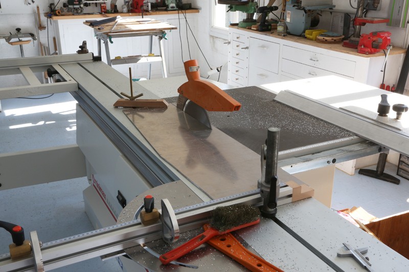

La tôle de 4mm qui va servir de base au guide, est scié sur la scie à format et percé sur la CN.
Voila le tout est parfaitement d’équerre!
Le profilé noir est un vestige de mon ancienne scie Ryobi.

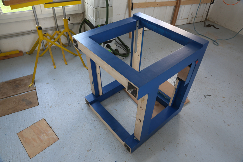

La photo ne le met pas en évidence, mais il va falloir modifier le meuble support...
Du coup j'ai ressorti la chèvre et remise à sécher! Notez les deux bouts en sécurité, on en sait jamais...
La peintures des dessous laisse à désirer!
Je vais donc supprimé la partie centrale du tasseau que j'avais due rajouter (voir ici).
Je commence par donner un coup de scie sur la profondeur max de lame...
... puis je retire ce qu'il reste au ciseau à bois. Le sapin est tendre, ça va assez vite. En utilisant trait le de scie pour guider le ciseau, j'ai réussi à avoir un bon résultat.
Après ponçage. J'ai quand même utilisé un peu de mastic pour cacher quelques défauts.
Repose de la machine.
Ce contre jour en hauteur est une calamité pour les photos! Je suis obliger de les triturer sous PhotoShop pour les rendre plus lisible, mais ça les rends façade plates et sans reliefs... Il va vraiment falloir que je ressorte mon flash!
Le tout remonté et repeint.
Le guide vertical à trouvé sa bonne place.

Tout d'abord félicitations pour le travail réalisé qui est d'une grande qualité !
Il me venait une question en voyant les photos, pourquoi ne pas avoir monter la broche à l'horizontale (comme une mortaiseuse horizontale) ? Ainsi il y aurait eu moins de travail à faire (juste une plaque pour monter l'affleureuse mais tu as de toute façon eu besoin de la faire). Par contre la programmation aurait été plus compliquée mais rien d'insurmontable pour toi !
Wyldix- complétement accro
- Messages : 721
Points : 1615
Localisation : Fribourg/CH
Belle adaptation ; il y a un moment que j'envisage quelque chose dans ce genre, mais pour faire du mortaisage (sur des bois plus longs que ma machine vu que je ne peux pas les faire dépasser à l'arrière)
Félicitation pour ton adaptation rapide à la CNC
Ne pense tu pas que le bouton d'AU risque de te gêner ; ne faudrait il pas le déplacer ?
Non, pas vraiment ; en fait c'est le même programme; c'est sur Mach3 que tu inverse les axes ; Y devenant Z ; tu peux avoir plusieurs "profils" de machine mémorisés et donc en faire un pour chaque config de la machine (3 axes, 4 axes,fraisage horizontal, tournage ... etc)
Ok merci David pour l'éclaircissement ! J'ignorait qu'on pouvait enregistrer différentes configurations et facilement les changer à la volée.
