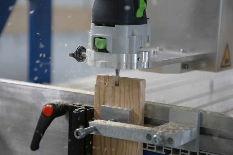

Mais avec mon adaptation, j'ai d'autres vues que les queues d’arondes! On en reparlera certainement...

Hier je n'ai pas beaucoup avancé sur mon projet (étant très occupé par ailleurs!).
J'ai quand même fraisé un bout de plastique (probablement du polyéthylène) tiré d'une planche à découper.
Voici la pièce. Rien d'extraordinaire me direz vous!
Ce matériau est assez intéressant dans la mesure ou il est très facile de s'en approvisionner, il ne coute pas très chère, et peut facilement être usiné avec les mêmes outils que pour le bois, de plus il est très résistant. Inconvénient: Quand on le fraise il fond assez rapidement, et il ne se colle pas (ce qui peut devenir un avantage pour certaines utilisations!).
Temps de réalisation SolidWorks + CamBam... un petit quart d'heure...
A suivre...

Avec le plastique, il est important d'utiliser les bonnes vitesses de coupe (Vc) pour éviter la fonte, il faut aussi avoir une avance par dent (Fz) suffisante pour que la fraise morde franchement dans la matière (comme avec toutes les matières tendres)
PVC = 200 m/min
Nylon / PA6 = 100 m/min
Plexi - PMMA = 60 m/min
ne pas usiner le plastique avec des fraises à plaquettes, sauf si ce sont des plaquettes pour l'alu ou le bois (très tranchantes)
par exemple, avec une fraise de Ø6 dans du PMMA il faudrait tourner à 3180 tr/min maxi. -> 318 * Vc / Ø (318*60/6)
pour une 2 dents (z), avec Fz = 0.05 avance = 318 mm/min -> Fz * z * RPM (0.05*2*3180)
Pour éviter la fonte si tu ne peux pas tourner assez doucement, tu peux refroidir à l'air comprimé, ou à l'eau, par exemple avec une µ-lub branchée sur ton compresseur ou simplement avec un pinceau en mettant de la flotte dans la rainure faite par l'usinage.

Tu confond ; Vc c'est la vitesse de coupe, soit la vitesse linéaire à laquelle la partie tranchante de l'outil pénètre la matière ; ça sert à calculer la V de rotation de la fraise.
la formule simplifiée 318*Vc/D sert simplement à convertir une vitesse linéaire (les 200 m/min) en vitesse de rotation.
donc 200m/min te donnerais une V de rotation de 318*200/Ø de la fraise -> par exemple pour du 8 -> 318*200/8 = 7950 tr/min .
ensuite tu calcule l'avance de l'axe en utilisant l'avance par dent (~ 1/50 à 1/100 du Ø de la fraise) multipliée par le nb de dent (qui te donne l'avance par tour de broche), puis multiplié par le V de rotation calculée plus haut.
exemple si la fraise à 4 dents et que l'on prend 1/100 du Ø pour l'avance / dent (épaisseur du copeau) on à 0.08*4*7950 -> 2544 mm/min pour la v d'avance.
sert toi de mon fichier Excel, ce sera plus simple.
Pour le Noga, il ne faut pas un gros compresseur, et une pression de 2 bars suffit (il y a peu de débit)

Pour la suite, j'ai, pour la première fois, utilisé le petit étau que j'avais fixé sur une platine en acier.
Il n'est pas très grand, mais il fait l'affaire.
Vous avez certainement reconnue la pièce!
Ce barreau d'alu, scié à la SAF dans une tôle de 15mm, est une chute d'une précédente bricole. Je vais la réutiliser pour en faire un presseur. La je me rends compte qu'un étau sans fond plat n'est pas pratique... Le levier de serrage non plus d’ailleurs!
Voici comment j'ai remédié aux défauts. J'ai vissé deux plaques d'alu qui me servent maintenant de références horizontale, et j'ai remplacé le levier par un écrou bloqué par une mécanindus.
Pour être sur d'avoir les plaques à la même hauteur, elles ont été surfacées platine fixée sur la table.
Je l'ai fais en avance manuelle en ne me servant que des touches du clavier.
C'est beaucoup mieux et beaucoup plus facile! Ici je reprends mes lamages, ils n'étaient pas assez profonds.
Voila le presseur. Il est constitué d'un empilage d'élément en alu.
Les deux vis sont en M8.
Il fait un quand même un peu frêle...
Finalement ça serre bien! en tout cas largement suffisant pour maintenir du bois.
En règle générale, les éléments de mes tiroirs font dans les 20mm d'épaisseur. Les 51mm de débord sont donc largement suffisants.
Et c'est parti pour les femelles! Donc fraise droite de Ø6.
Le système au grand complet.
Retournement de la pièce, et fraisage des queues mâles après chargement des G-codes. je n'ai pas touché aux zéros des trois axes.
Première passe avec la même fraises que pour les femelles.
Puis la seconde avec la fraise à QA.
Voila, il n'y a plus qu'à essayer...
Ça rentre légèrement en force, il n'y a pas le moindre jeu.
Après ponçage.
Le résultat est impeccable!
Après ponçage.
