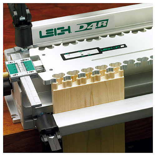

J'ai le gabarit Leigh, il permet déjà un beau panel.
Je me doute, un peu quand même, qu'avec la cnc, tu exploses les possibilités.

Je ne connaissais pas le gabarit Leigh, et effectivement il permet pas mal de chose, comme celle ci:
Mais le tarif est en conséquence! avec toutes les options on est est pas loin du prix d'une CNC!

Je l'ai ce gabarit. Dans les 500€. Après, les peignes en option, j'en ai qu'un, celui de la photo.

Sachant que la CNC pourrait également permettre d'usiner de nouveaux peignes pour les possesseurs du dit gabarit.

Non, sans le peigne isoloc. Juste le peigne queues d'aronde.diomedea a écrit:500€, c'est avec le prix du peigne Isoloc?
Ceci dit, aujourd'hui, il est à 684€.
Comme en France Bordet à l'exclusivité. Les tarifs.
Le gabarit isoloc, de mémoire c'était 210 ou 220€.
T'as des liens de cnc chinoises qui valent moins que Leigh ?

Ben parce que tout le monde n'a peut être pas cette somme à mettre dans une CNC!meta_screw a écrit:JJe ne comprends pas ta réponse .. : pourquoi "heureusement" ?diomedea a écrit:Bonjour Jacques,Environ 6000€, mais bien heureusement ça n'est pas la moins chère!meta_screw a écrit:Parce que une CNC comme la tienne c'est pas donné j'imagine ...
sans doute parce que j'ai mis les moyens pour en avoir une allemande...meta_screw a écrit:Pourquoi n'as tu pas acheté une CNC chinoise ?
Et puis je voulait une machine capable de travailler aussi bien les métaux que le bois.
Mais pour faire des QA dans le bois, même une CNC en contreplaqué conviendra parfaitement...
En mettant ta broche à l'horizontale, tu dois certainement pouvoir y arriver!F6FCO a écrit:Si tu avais fais ce sujet avant j'aurais pensé ma CNC différemment
Si David passe par la il t'en dira certainement plus!Guilhèlmus a écrit:T'as des liens de cnc chinoises qui valent moins que Leigh ?
Ok, on est déjà à plus de 900€ sans la défonceuse! Je suis quasi sur qu'il doit exister des petites CNC au alentour des 1000€...
