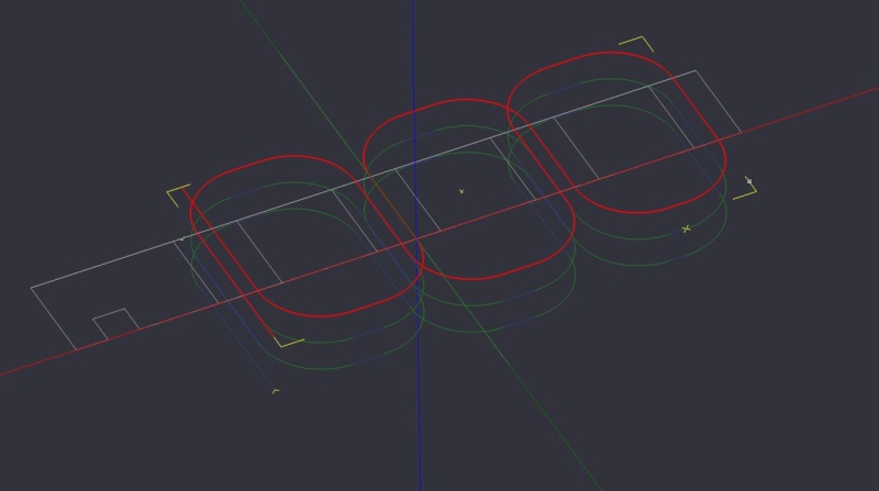

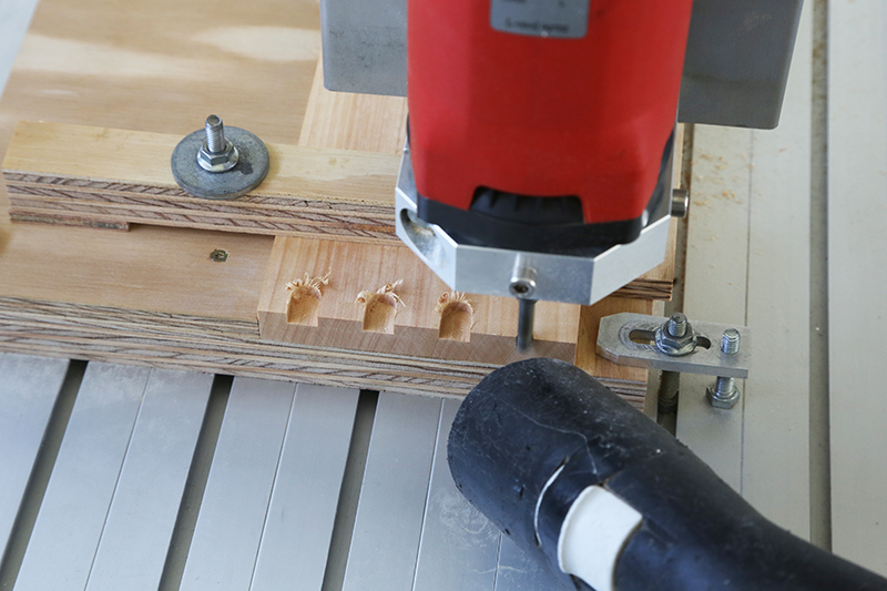

Re: Festool CN pour queues d'arondes...
Bien, revenons donc à nos queues d'arondes!
Voici donc comment j'ai contourné le problème de remontés d'outils, dont je parle ici et ici.
Pour les fraises droites, pas de problème, je reste sur un fraisage de contour, les remontés d'outils sont sans conséquence.
Je fais toujours mes fraisage de QA en deux opération, ça évite de trop forcer avec les fraises à QA qui sont relativement fragiles.
Le casse tête débutait ici! Que ce soit en opération de contour ou de poche, je n’arrivais pas à gérer ces remontées imposées par Cambam...
Restait donc à explorer la troisième possibilité, la gravure... Et ça a été la bonne!
J'ai donc tracé le chemin de la fraise sous SW et le tour à été joué!
La fraise à plongée en début de parcourt en dehors de la pièce, a suivie le tracé pour ressortir tranquillement à l'autre extrémité sans rien endommager!
Même chose pour les mâles recouvertes
Cette fois la fraise fait un allé retour. Notez qu'il y a deux polylignes et deux opérations gravures à suivre, une pour l’allée, et une pour le retour.
A chaque fois j'utilise deux fichiers Cambam, un pour l'ébauche et un pour la fraise à QA, ça me permet de faire de la série, d'abord toutes les ébauches, puis toutes les QA, en ne changeant que le référencement de la hauteur de fraise entre les deux opérations.
Voila le résultat pour les recouvertes
Il y a encore quelques imprécisions, mais c'est de ma faute, je n'ai pas été très rigoureux sur l'équerrage des pièces sur la machine...
Elles ont toutes le même défaut!
Les parties AR en opérations de poche, avec toujours le CP comme pare éclat.
Voila, La mise au point a été un peu fastidieuse, mais le résultat est la!
Il y a encore eu quelques éclats en bois de bout, due en grande partie à la fraise utilisée. J'ai utilisé une fraise sans hélice, la seule que j'avais en queue de Ø8 pour le moteur Festool.
Une fraise hélicoïdale bien affutée fera certainement un travail de bien meilleur qualité...
Cependant pour une première, je suis assez content du résultat!
Bonne journée,
