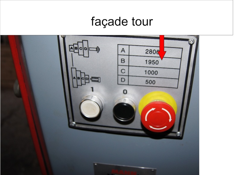

bonjour , pour information y a pas de plaque j 'ai toutes ces photos , j 'ai juste une photo sur le coté du tour que je poste ici

bonsoir,
quelque chose d' étrange dans tout cela:
sur la plaque d' identification de la machine, la puissance serait de 1500 w (voir photo)
or d' après mes fiches, un moteur tri de 1500w (1.5kw) prend une intensité nominale de
6 Amp en 220v et 3,6 Amp en 380v
or, le thermique est réglé sur 6Amp (voir photo)
bonne nuit
Antoine (perplexe)

bonjour jacques et les autres
je pense que mon post d' hier est passé inaperçu .......
en bref, pourquoi le constructeur de la machine a t'il calibré la protection thermique sur 6,8 Amp
![nouveau tour à bois arrivé probléme - Page 2 Moteur11](https://i.servimg.com/u/f44/17/24/81/44/moteur11.jpg)
ce réglage correspond à un moteur 1,5 Kw 220 volts
si le moteur est un 380 volts le constructeur a fait une grosse erreur !
de toute façon, notre ami s' oriente vers un variateur
il pourrait faire d'abord l'essai avec son moteur
si c' est un 380 volts il sera 3x moins puissant et alors il sera toujours temps de changer de moteur .....
bon, ceci n' est que mon avis

je PENSE qu' il y a beaucoup de chances que le moteur soit un 220 v triphasé
comme l' achat d'un variateur est programmé, pourquoi ne pas faire le test ?
j' avoue ne pas comprendre l'histoire des 5 fils
les fils repérés U V W sur la photo devront aboutir aux bornes U1 V1 W1 du variateur
![nouveau tour à bois arrivé probléme - Page 2 Moteur12](https://i.servimg.com/u/f44/17/24/81/44/moteur12.jpg)
antoine
antoine
