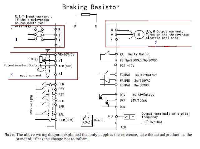

Message  brise-copeaux 14/03/12, 10:06 pm
Salut Lionel, tu es sûr que c'est la bonne doc car l'entrée est en tri.
Sur le plan en -1- c'est l'entré en -2- c'est la sortie pour le moteur et en -3- c'est pour le potentiomètre"variation de vitesse"....on va attendre qui mette le sien.
nouveau tour à bois arrivé probléme - Page 5 Conv10

Message  Totem 14/03/12, 10:12 pm
en fait ces varios Huanyang peuvent fonctionner indifféremment en mono ou en tri, d'ailleurs si tu regardes sa photo tu as bien les 3 borniers R, S, T même si il ne va l'utiliser qu'en mono.
En tout cas, ça ressemble bien (je dis ressemble, parce que je n'ai pas comparé les 50 pages, mais le début et les schémas sont pareils) à celle que j'ai reçu avec mon var à moi, que j'utilise bien en monophasé.
++ Lionel

Message  jacques59153 15/03/12, 04:32 pm
je vous poste la photo demandé pour l installation de mon moteur si vous pouvez me faire un plan bien détailler à la main ,je suis occupé a modifier le support moteur ,
merci jacques bonne journée

Message  brise-copeaux 15/03/12, 06:16 pm
Tu devrais pourvoir y arriver. J'ai repris ton plan, alors tout se qui est en vert ne te serviras a rien.....il faut que tu trouves les numéros des bornes là ou j'ai fais un petit trait rouge.
Il faut que tu achète aussi un potentiomètre de 10k Ohms prend un 10Volts ou plus mais surtout en courant continu sur Conrad c'est pas très chère.
Alors il te faux aussi du câble 3 fois 2.5² (bleu/rouge/vert jaune) pour alimenté le variateur ensuite du 4 fois 2.5²(peu importe les couleurs mais il faut absolument un vert jaune avec) c'est pour le variateur au moteur..maxi 2 mètres c'est suffisant, il te faut aussi du 2 fois 0.75² rouge et noir ou rouge et bleu c'est pour l'arrêt/marche ainsi que l'arrêt d'urgence.
Aller bon courage.
nouveau tour à bois arrivé probléme - Page 5 V210

Message  Totem 15/03/12, 06:24 pm
oui pour le plan il a fait au plus simple, mais c'est tout juste, merci Very Happy
par contre 1.5mm² suffit largement (compter 10a par mm²)
++ Lionel
